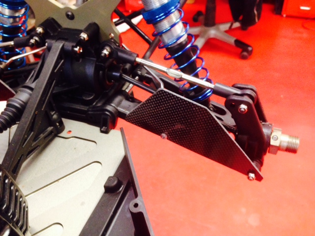

I veckan fick jag hem min Losi och efter lite fix och trix och test körning så har jag gjort min första uppdatering på bilen. Skydd för drivaxlar och stötdämpare bak i kolfiber.

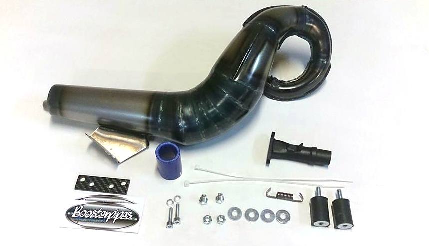

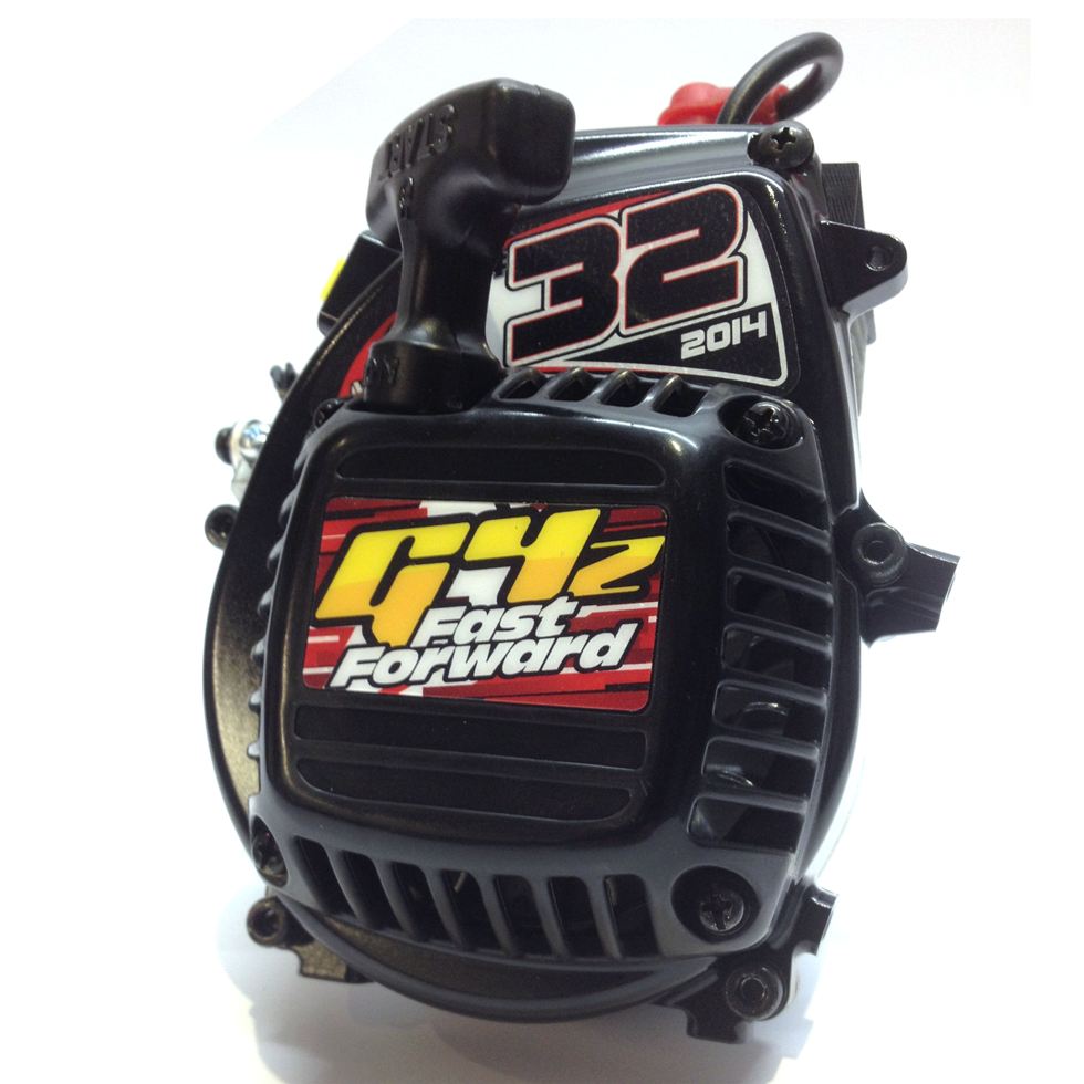

Nu har man beställt ett avgas rör från G4Z power och valet blev ett Booster5ive-T är det någon som har erfarenhet av dom rören?. Sedan lutar det även åt en ny motor Från G4z 320.
peace love and punk rock soul
Losi 5ive
Re: Mitt Losi 5ive Projekt
Post by Mats B » 27 Oct 2014, 15:43
Har personligen aldrig hört talas om firman förut.
Efter liten snabb googling så ser jag att det är ett Holländskt företag.
Holländare kan ju vara lite knepiga ibland.

Post by Riche » 27 Oct 2014, 15:46
Okej på vilket set. jag har fått väldigt bra bemötande av den firman.

Post by Mats B » 27 Oct 2014, 17:20
Har victory pipes i tankarna....
Dom verkar bygga sina pipor lite när dom känner för det.

Okej. jag har bara bra erfarenheter från Holland i alla fall när det gäller motocross väldigt duktiga på att få fart på 2t motorer.men vi får se om det kommer något rör.

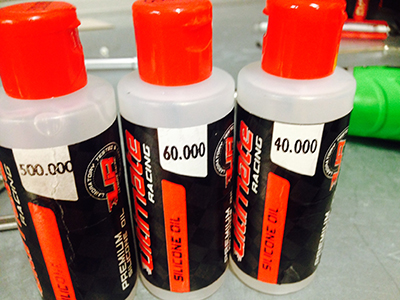

Nu har jag hållit på ett tag för att få en bra set up på min Losi
Diff fram 60.000 olja
Center diff 500.000 olja
Bak diff 40.000 olja
Stötdämpare 30 W olja och bort monterade krängnings hämmare.
Hade ju problem förut att bilen bara vill gå rakt fram i kurvorna vid gas men med den här setupen så styr den fint och bra drag ur kurvorna

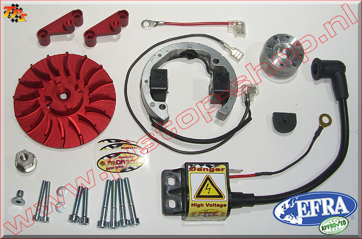

Tänkte kolla om det är någon här som har erfarenhet av det här tändsystemet?

Riche wrote:Tänkte kolla om det är någon här som har erfarenhet av det här tändsystemet?
jag kan fixa ett sådant kit relativt billigt, men då är det inte till 32cc utan tidigare motorer.
Jag tror att Rally finnen har provat ett sånt kit ,Jag har för mig att han inte var riktigt nöjd. Det finns nåt i hans trådar om det.

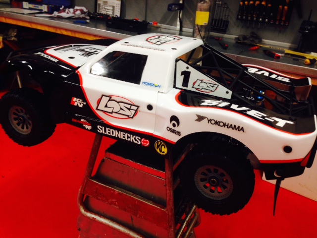

Testerna fortsätter med min Losi. Nu är det sådant bet i bilen så nu hänger inte fjädring med längre så bara öppna plånboken och köpa fjädrar.Så idag blev det några varv som slutade med att bilen låg på taket och gled.
Det jag upptäckte idag är att bilen har alldeles för långsam retur så dämparna packar ihop sig.Så nu blir det nya fjädrar och även svarva nya kolvar och borra. Skam den som ger sig. :-)
Och Måste ju passa på att gratulera min Team kollega som äntligen fick sin bil idag. Så nu är Team Speedstore på G :D
En riktig tak glidare
