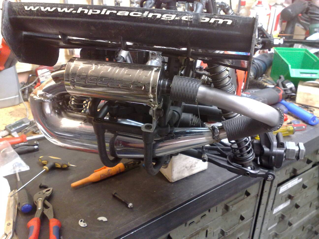

Fick meka lite idag igen, skulle bara ta mitt föräldraansvar och skruva på en 70cc cylle inkl Dellorto 15/15 förgasare på Crilles moppe, Nu borde han komma i tid till skolan :drive:
Ang min Baja så har jag fixat dragstarten, ny fjäder och vajer. Blir bra skillnad med ny fjäder.
Låsningen verkar funka perfekt :rock2:
Det ända som jag inte får till snyggt är slangen mellan Dominatorn och ljuddämparen, Blir lite för tvär böj så den blir platt.
Löste det med att sätta ett par slangklämmor i böjen och dra till,funkade rätt bra.
Hur har ni löst detta så det ser bra ut och funkar fint? Ev bilder skulle hjälpa fint.

Har ett par bilder från Khimbayaan och min 5t men det krävs två 90° vinklar antingen av slang eller rör.
På min 5t har jag monterat 2st 90° slangvinklar och en kort rörbit mellan dem för att få 180°.

Ska ta en titt i lådorna i morgon, var fick du tag på 90 graders böjarna?
Har två 90 böjar i koppar men dom är lite för grova.
Ska skruva ihop allt i morgon och provköra lite, hoppas kunna åka till Gräsbanan i Magra nästa helg.
Tack för fotona :worship:

Tycker det funkar bra nu, skruvade ihop bajan idag och testkörde lite på grusplanen hemma vid :thumbsup:
