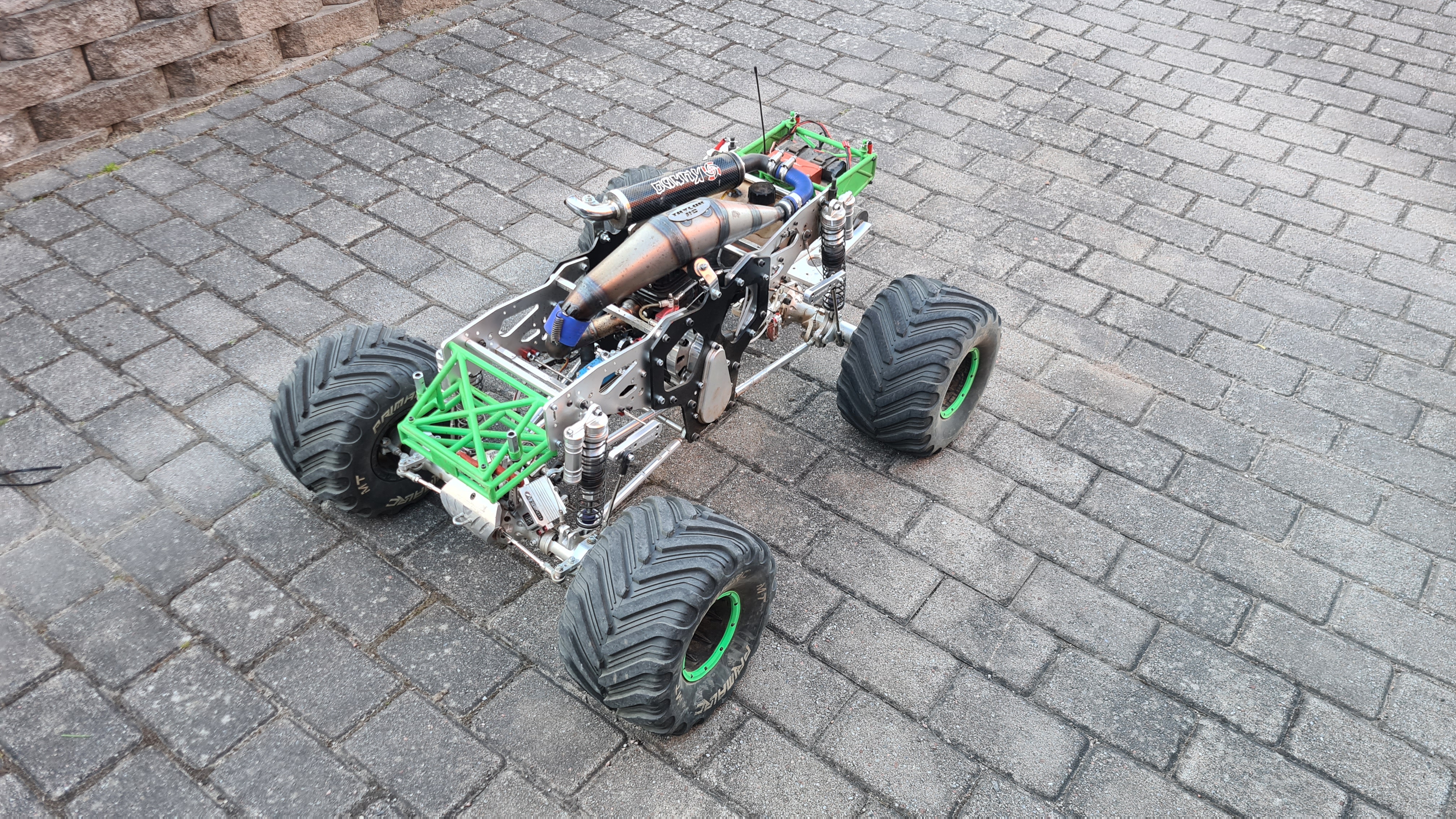

Fick vara med och visa upp oss på Mantorp i år igen, och som vanligt var det en fantastisk dag!
Hade väl inte hunnit mer än starta den, och bara se så att de flesta skruvarna satt kvar innan det bar iväg... :lol2:
Nästan direkt märkte jag att det var ett vasst rasslande ljud från transmissionen, och försökte provocera fram det lite.
Hördes inget när man gav full gas, eller rullade ner i fart, men så fort man ville slira iväg på kopplingen hördes det.
Den bromsade hejdlöst vissa gånger när ljudet uppstod, och jag vågade inte fortsätta.
När jag plockat isär och inspekterat, visar det sig att kopplingsklockan tar i kopplingskåpan på motorn.
Extremt märkligt eftersom det ändå finns nån mm i frigång!
Men det syns tydligt att det tar i!
Återigen ett sånt där skönt fel som "inte kan hända"... :lol2:

Ujj... längesen det blev nån uppdatering här ser jag!
På sista träffen i november, ville den inte riktigt gå rent och svarade illa på nålning.
Hög tomgång och den hostade och sköt eldflames på höga varv.
Nu när det närmar sig vårbash var det dags att kika närmare på det!
Krävdes ju inga studieskulder för att hitta problemet...
Packningen mellan förgasare och reedblocket hade pajat, och kikade ut i dagsljuset.
Den sög i sig duktigt med tjuvluft den lille gynnaren!
Med lite nya packningar gick den som den skulle igen!
