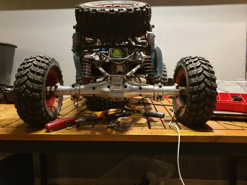

Fick backa på detta med bakvagnsgeometrin där tanken var att få bort 2 stora delar som hänger ner under bakaxeln.
Det jag tänkt göra var att vända nedre länkarmsfästena 180 grader vid bakaxeln.
Dock kändes bakaxeln för instsbil i längsled och roterar den för mkt finns risken att kardanen böjs.
Så blir bara tjockare diffoljor samt översyn av drevningen istället.
Går från 500k 500k 50k (f m b)
Till 2milj 2milj 500k.
Inte alls helt låst även om man kan tro det. Diffar en hel del ändå. Men nu kommer det ändå vara mkt mer traction när man ska "jucka" sig loss jämfört med innan.
Tror på kompromissen.
