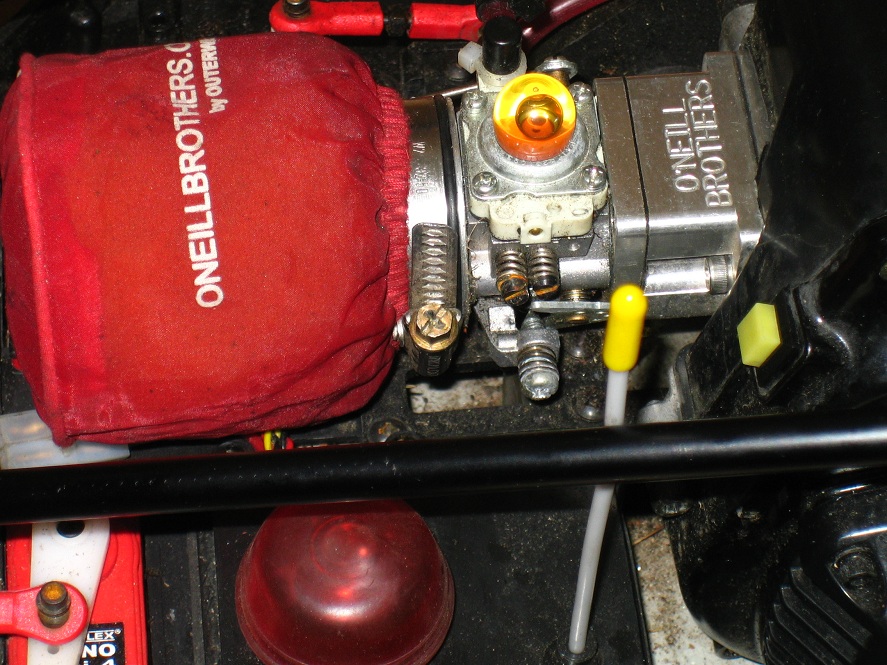

Hur justerar jag in förgasaren?
Hittar bara 1h & 45min osv, vilket inte säger mig någonting såvida 1h inte är 1varv och 40min är 3/4varv :hmm:
Hrm, vilken är H och vilken är L?

du stänger nålarna helt och sen öppnar du upp dom.
högen är till vänster och lågen till höger.
en timme ett varv.

Då är det bara ställa dom 1h 40min och 1h 5min :drive:
