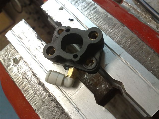

Gängade i en nippel i övergången mellan cylinder och förgasare och skruvade på min Walbro WDA förgasare ikväll.
Har ju ingen "grundinställning" att gå efter på den förgasaren, men jag fick den ju att funka även utan vevhuspulsen på min CF.
Inte ens ett tändande fick jag till.....
Drog tills jag var helt slut, men den drar lik förbaskat ingen soppa från tanken.
Kan ju vara fel på förgasaren också, men trist när den passar så brutalt fint ihop med allt annat....

Har skruvat på bajan hela kvällen, men kastar in en bild på nippeln jag gängade i för att kunna använda en förgasare med extern vevhuspuls.....

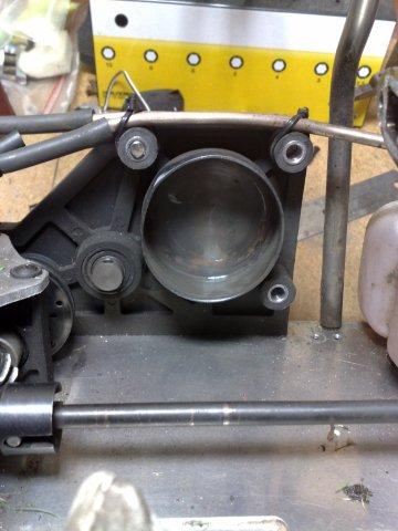

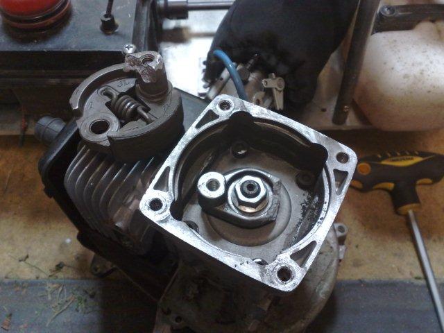

Provkörningen slutade givetvis med haveri på koppling och klocka, och en krökt vevaxel på nya motorn.....
Lite film från testkörningen finns, men jag körde nog inte mer än 4-5 varv på den glashala banan innan haveriet var ett faktum
Mätte vevaxel med indikatorklocka och den slår 72µm vilket jag inte tror den gjorde från början.....
Kikade in i cylindern genom utblåset och fick se att pläteringen börjat släppa redan. Tror inte denna motor gått mer än 2 liter, max !
Blir väl att köpa en Zenoah cylinder nästa gång.
Re: Ford Capri Rallybygge MCD 4wd
Var ett jädra konstigt haveri
Berodde det på materialfel på kopplingshållaren eller??

Samma har hänt mig.. FS/CF kopplingshållarna är inte så bra..
