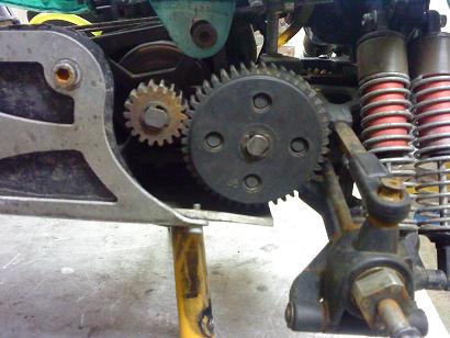

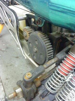

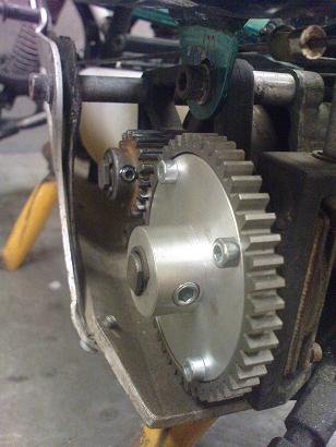

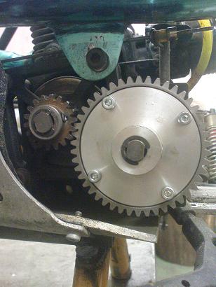

Har plockat ihop min bil idag med det ny svarvade drevet, som jag har vänt på för att få det närmare mot motorn.
Även satt dit hubbar och hjul. Så det är en HPI wannebe :twisted:

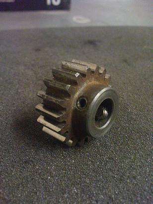

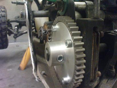

Börjar från början med drev bytet. :P

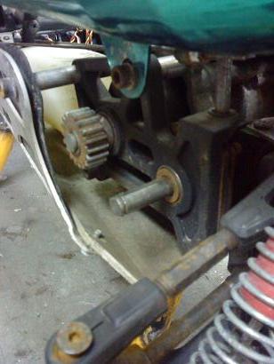

...och så vidare....

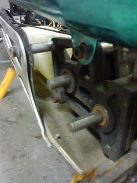

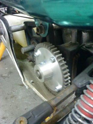

Post by snowman » 20 Jan 2010, 21:35
....vidare....

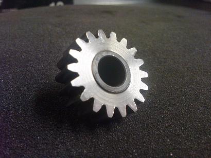

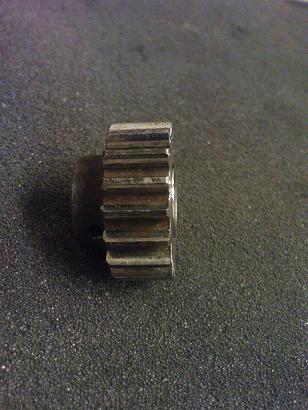

Kommer bilder på det drevet jag har satt i svarven och "stukat till" för att få det att in inte ta i yttre lagerbana utan bara ligger mot det inre.
