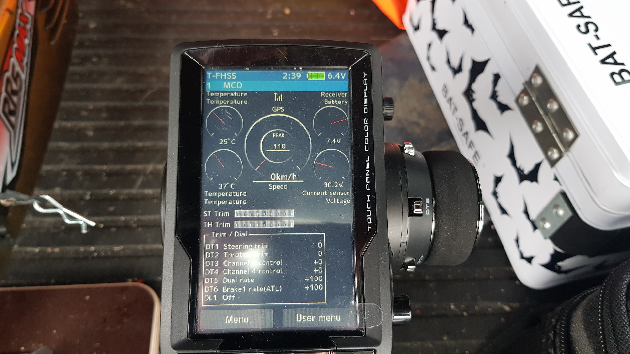

Re: betas xs5-e/rr5-e
Ja då satt leoparden på plats. Sparar en del vikt med mindre motor.
Åkte och testade lite med ~35% i batterierna (3,8v/cell)
Fick åkt 110 och då är där ju en del kvar att hämta.
Provade lite på "12s" (44v) men det blev inte snabbare, esc slog ifrån runt 90km/h hela tiden, upptäckte efter ett par försök att muttern till piongerna backat ut så det kunde bli att 1a och 2 växlen tog i varandra. Fixade det men då var batterierna i stort slut så fick packa ihop.

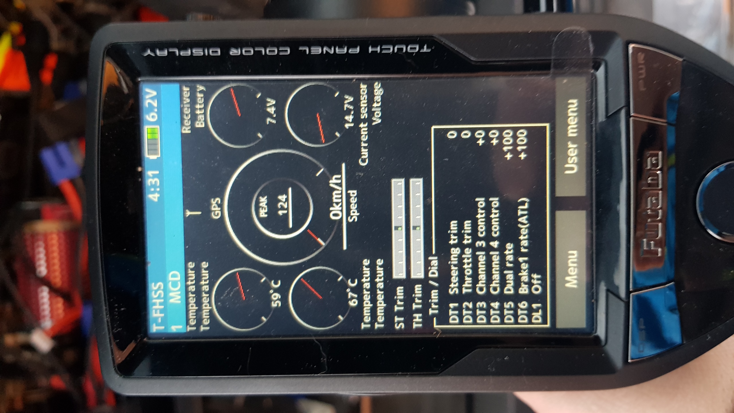

Var ute idag/igår igen och körde några repor.
Drog till med 124km/h rätt fort med 8s.
Men satan vad den inte tycker om 12s med nya motorn. Den kommer upp i runt 100km/h sen slår esc ifrån. 70120 hade inga problem med 12s (förutom att den rasade) men 58113 och 12s slår ifrån hela tiden, liknande high temp cut off. kanske batterierna, att jag hade behövt 2*12s precis som jag kör 2*8s.
Men 110km/h+ repor drar den fram och tillbaka utan problem. edit: temp på motor och batteri (motor den högre) är efter en stunds körning på "12s" (bytade vid 15,3v/acc idag)
att batteritemp går så högt tyder också på att de får kämpa hårt vid 12s., det saknas umpf när man ger järnet.
edit 2: den där skruven till piongen backade ut idag med. Fast jag satte om den igår med gänglås. Får nog gå grån blå till gul på den. (med xsnap sitter det, liknande en grub-screw in i "kopplingsklockan" där sen en 10mm låsmutter håller fast de båda piongerna. Idag lossnade inte muttern utan skruven från centrum på motoraxlen. Som tur är så har man lärt sig höra skillnad på bilens gång när det inträffar.

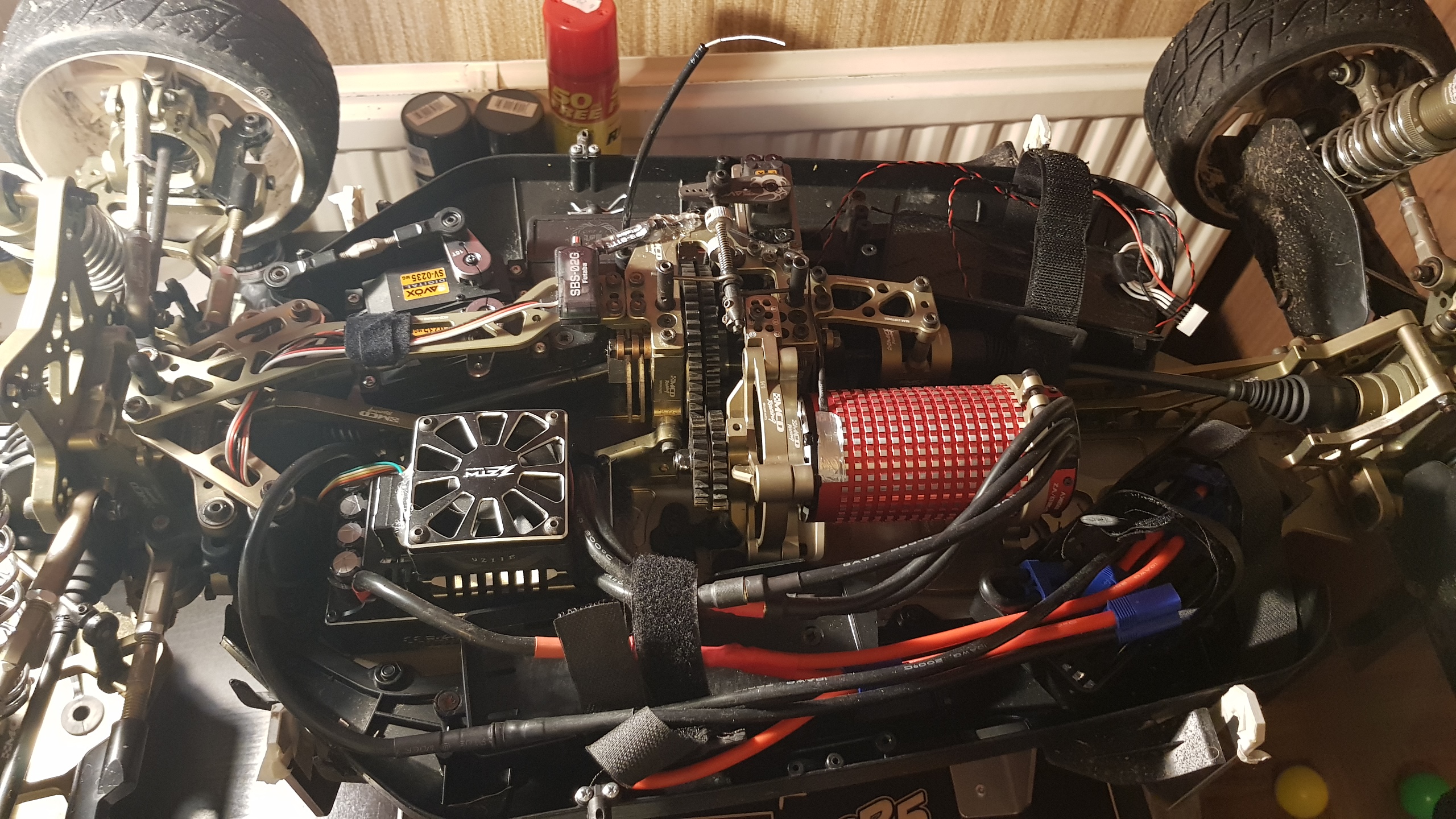

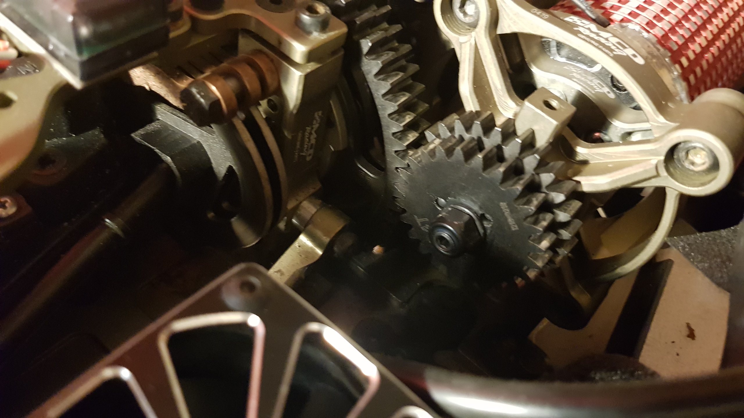

Det ser ut som på bilden i alla fall att spel mellan pinion och huvuddrev är alldeles för tajt, det gör att det kommer gå trög. Men det kanske bara ser så ut på bilden?
Ja ser lite åt det tighta hållet ut men är ju fasta steg på mcd o så länge det inte går trögt så är det ju ok. Med större pinionger blir meshen tightare a någon anledning har jag märkt.connysvensson wrote:Det ser ut som på bilden i alla fall att spel mellan pinion och huvuddrev är alldeles för tajt, det gör att det kommer gå trög. Men det kanske bara ser så ut på bilden?
Kan se 2 möjliga orsaker till att esc skulle kunna slå ifrån. Antingen orkar inte batterierna eller så är kv talet för högt för ztw esct på 12S. Denna motor är väl 1000+ kv och därmed utanför spec för esc.
Det rullar lätt när man snurrar på spur och pinion. Det känner man sig för när man spänner muttern på pinion för spänner man för mycket så går det direkt trögt för dreven och axlen som sitter på motorn klämmer om lagerna i hållaren.connysvensson wrote: ↑23 Dec 2019, 13:06Det ser ut som på bilden i alla fall att spel mellan pinion och huvuddrev är alldeles för tajt, det gör att det kommer gå trög. Men det kanske bara ser så ut på bilden?
Har faktiskt inte läst om ztw har något max kvtesla wrote: ↑23 Dec 2019, 13:10Ja ser lite åt det tighta hållet ut men är ju fasta steg på mcd o så länge det inte går trögt så är det ju ok. Med större pinionger blir meshen tightare a någon anledning har jag märkt.connysvensson wrote:Det ser ut som på bilden i alla fall att spel mellan pinion och huvuddrev är alldeles för tajt, det gör att det kommer gå trög. Men det kanske bara ser så ut på bilden?
