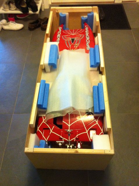

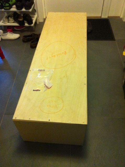

Post by Burnout » 06 Jul 2012, 19:40
Idag jag har hämtat den från Bussgods...
trälåda var bra och skydda båten!
Men mycket skruva plocka ur trälådan och tur jag har skruvdragen maskin och tog 10min att båten ur lådan.
Jag har öppna locka och jag sa "Jösses vilken stora båten!" :lol2: :drool:
Sen tills slut båten är loss från lådan.

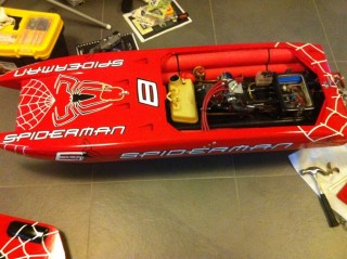

jag direkt kika i "motorrum" och ser en motorn Quickdraw men det var gamla version "QD25HT" = Quickdraw 25cc High Torque,
Ändå den är riktigt Race-motor och rena POOWER :rock2:
Båten är snygga!
Servo och accar finns i båten. Jag bara ska montera mottagare dit i båten! bara ladda lipo accar!
Sen bara tanka och köra köra köra! :dance: :drive:

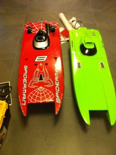

Jag har jämför med min missy mot Spiderman, Det var Spiderman är stor än missy! :rock:

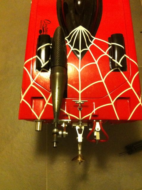

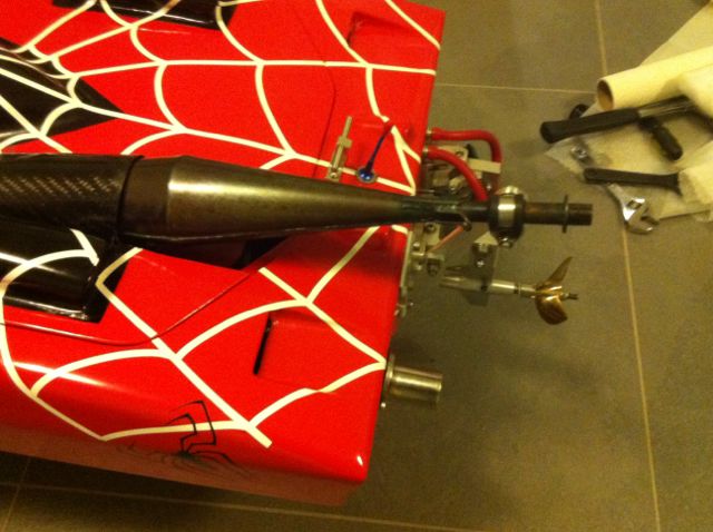

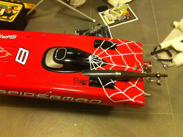

Re: burnout`s PPB Skater "Spiderman" QD25HT
Post by Burnout » 06 Jul 2012, 20:46
Jag måste tag i motul800 olja var finns den :hmm:
Monterad pipa på båten nu! :thumbsup:
Post by Burnout » 06 Jul 2012, 22:37
Färdigt nu!
Imorgon ska laddar den lipo ackar.

Post by jokerracing » 07 Jul 2012, 00:31
Va bra att kattan kom fram hel, hoppas att du blir nöjd med båten. :thumbsup:
TTS oljan funkar nog bra den också, - kör med 7,5% olja det ger mest effekt i motorn.
Den går på lite mindre % också men då får du små marginaler och sämmre effekt
Ang motorn,jag skrev i annonsen att det var en QD25HT, det är den senaste revisionen på HT motor,
- en klart bra Race-motor.
Jo glömde ställa rodret så att du har ungefär 25* utslag åt vardera håll.
Trotteln ställs så att du har lite kvar innan du har fullöppet spjäll
och så att du kan stänga av motorn med "Bromsen" på radion.
Anledningen att man inte ska ha fulla utslag är att Walbros spjällaxeln kan gå av eller bli krokig.
Kör hårt och ha kul med båten. :thumbsup:
