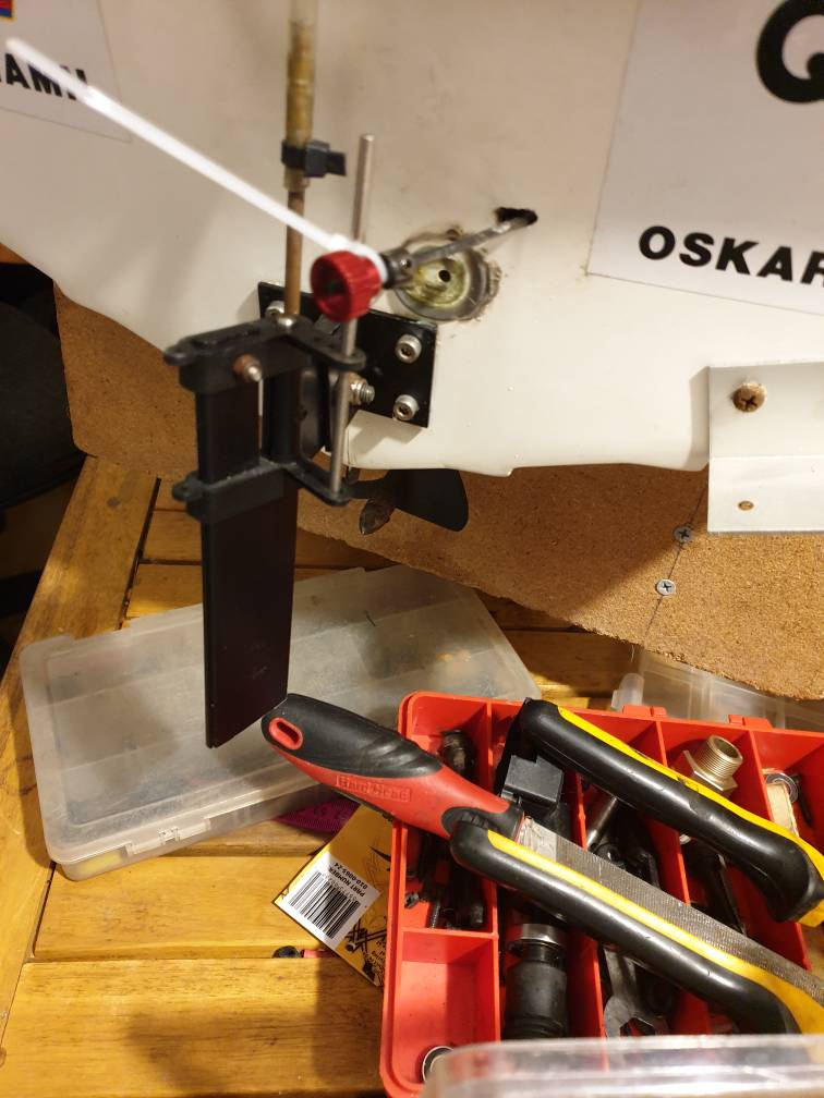

Till sist fått tummen ur och tagit tag i denna. På snart 3 års ägande har det bara blivit en kort test.
Detta p.ga den felkonstruerade styrningen. Den som byggde båten från början monteradw wirestyrning för rodret med ett fundamentalt fel. Wire styrningen kan ju bara vara dragande, inte skjutande. Särskilt inte som den var dragen. Därför orkade den inte styra alls åt ena hållet. Kanske därför någon gav upp denna båten och ställde ut den i trädgården för att ruttna....
Har klurat en hel del på hur jag ska lösa detta då motorn tar i princip hela de 3 bakre dm inne i skrovet så det fanns inte mkt plats alls. Efter massa grävande i lådorna har jag nu löst det med vektans vattentäta orginalservo monterat i ett hembyggt mount nere på skrovets insida och fäst i skrovets insida med kombinationen 3m dubbelhäftande och ca lim. Bockat till vektans bromslänkage till en arm och även plockat delar från en gammal servoräddare och till sist knåpat ihop detta.
Tog 2 hela kvällar för det är riktigt pilligt nere i skrovet. Men nu är det bara finlir kvar, b.la tätning av wire hålet och kränga på en damask för länkagets genomföring.
Och så förstås sist men inte minst fixa stoppet i kylningen på 1/1 båten.... Skickat från min SM-G960F via Tapatalk

Re: Liket lever! Stor gammal bensinbåt.
Blev 2 rundor med båten idag.
Först vid bryggan men fick klagomål från grannen på ljudet (volym som en baja ss pipa typ).
Åkte ut med 1/1 båten o la mig en bit bort från stugorna o körde vidare. Båten gick mkt bättre i år. Låg planare i vattnet med mott accen (nimh hump)framflyttad lite och nu styrde den båda hållen. Det blev dock ingen lång körning för en skruv vid roderlänken gängade upp sig o lossna. Skönt jag hade 1/1 båt då det var frånlandsvind....
