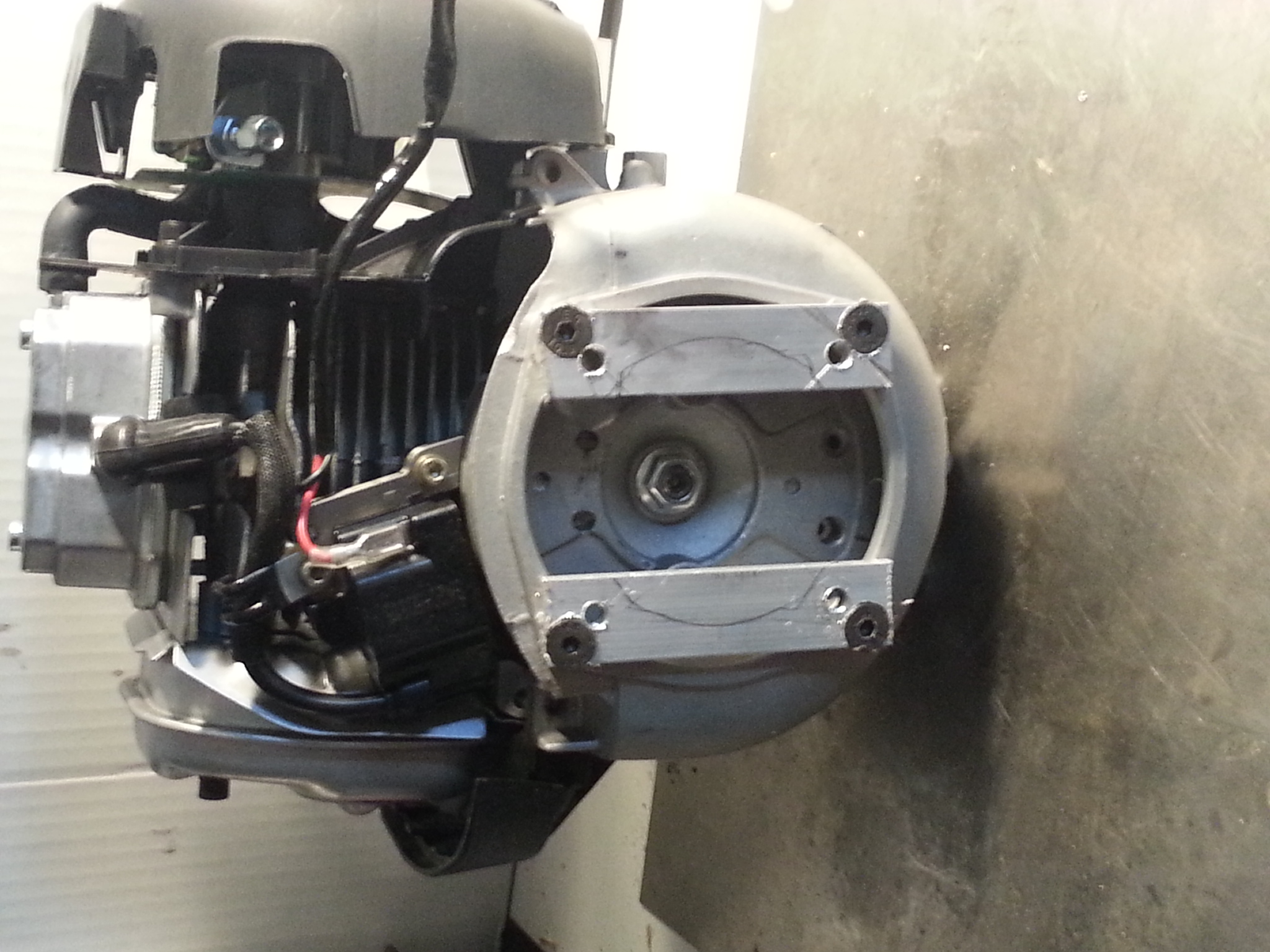

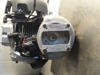

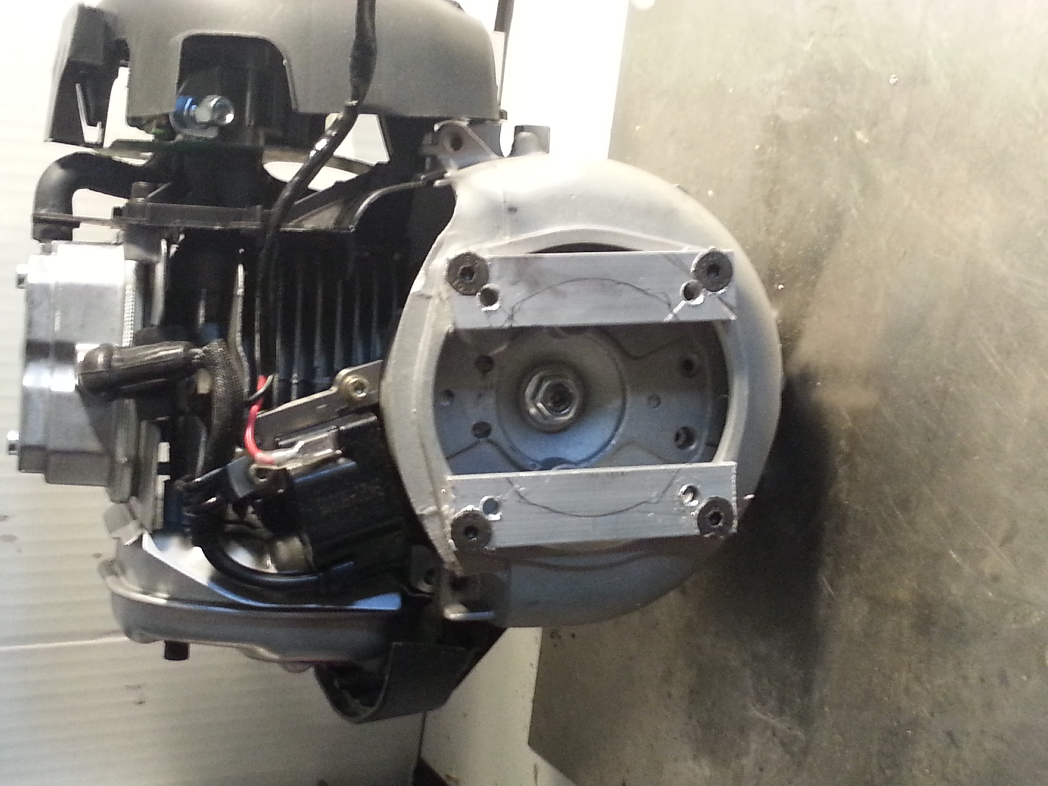

Post by Crosshot » 15 Aug 2016, 17:15
Problemet är att en viktig fästpunkt för kopplingshuset sitter längst ner precis under svänghjulet,
kapar man den så mister man väldigt mycket stabilitet i den yttre aludelen för kopplingshuset. :/
men ska fundera ut om jag kan fixa ett alustag istället som gör samma funktion som den nerdre skruven fast man monterar den högre upp vid svänghjulet.

Post by Crosshot » 15 Aug 2016, 17:19
men jag har 72 mm c/c just nu från original fästpunkt under svänghjul och kanske kan få det till 56 mm men det kommer ta en stund o slipa ner allt osv men det är det värt.
Re: 4 stroke Turbo Boat
Post by Dave » 15 Aug 2016, 22:04
Ta lite bilder jämfört med en vanlig motor så man ser hur bänken kan moddas....

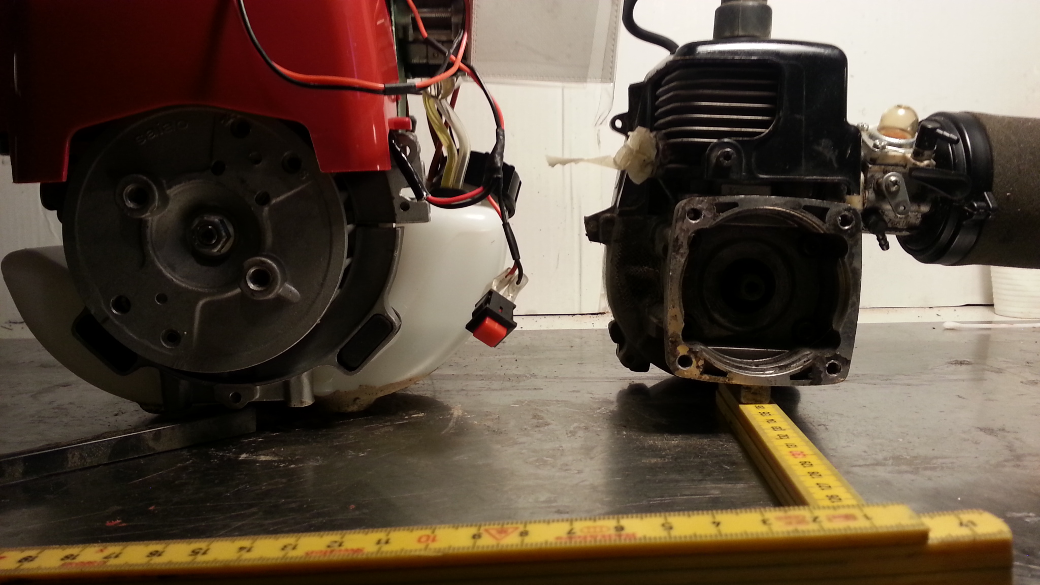

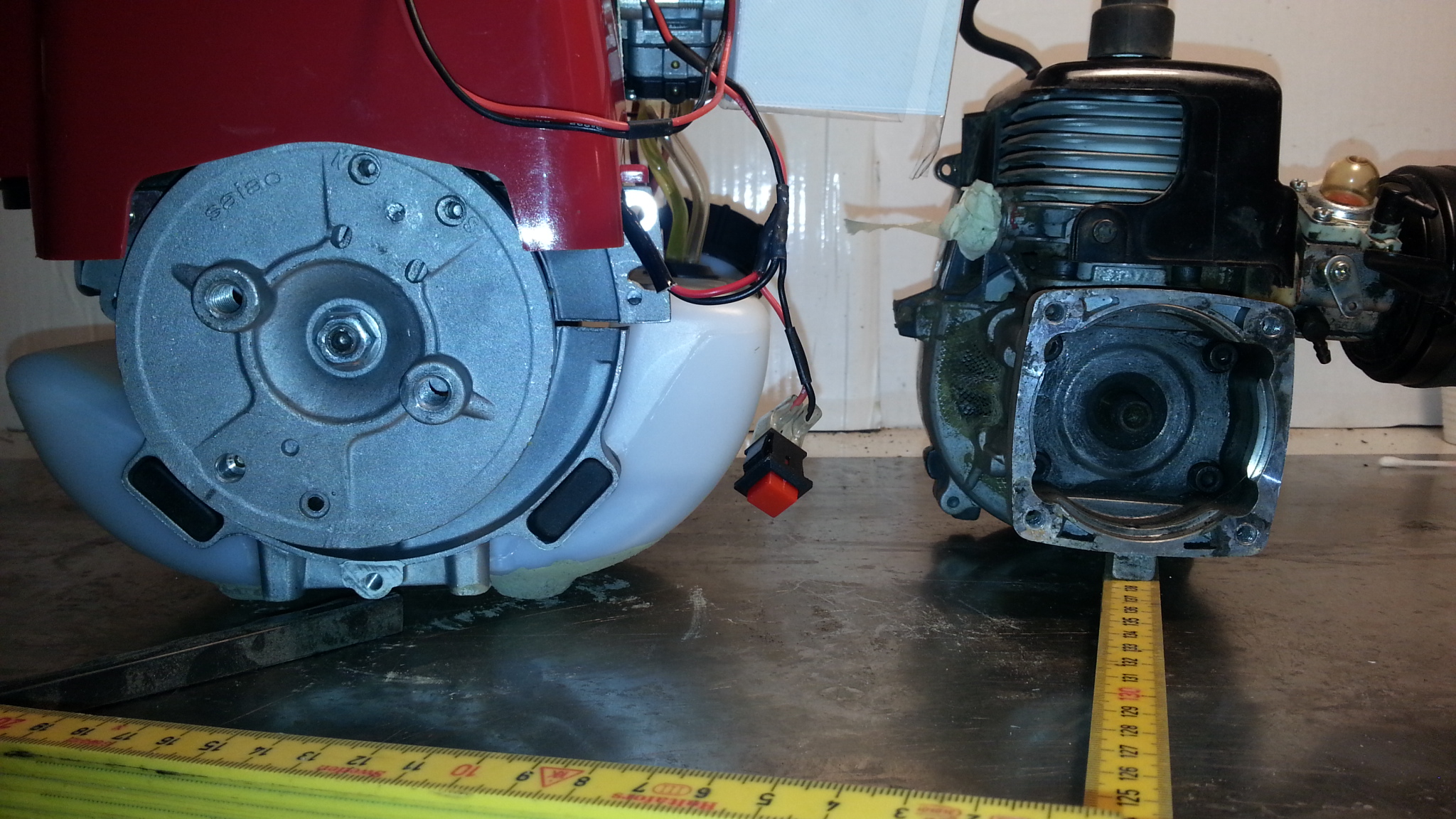

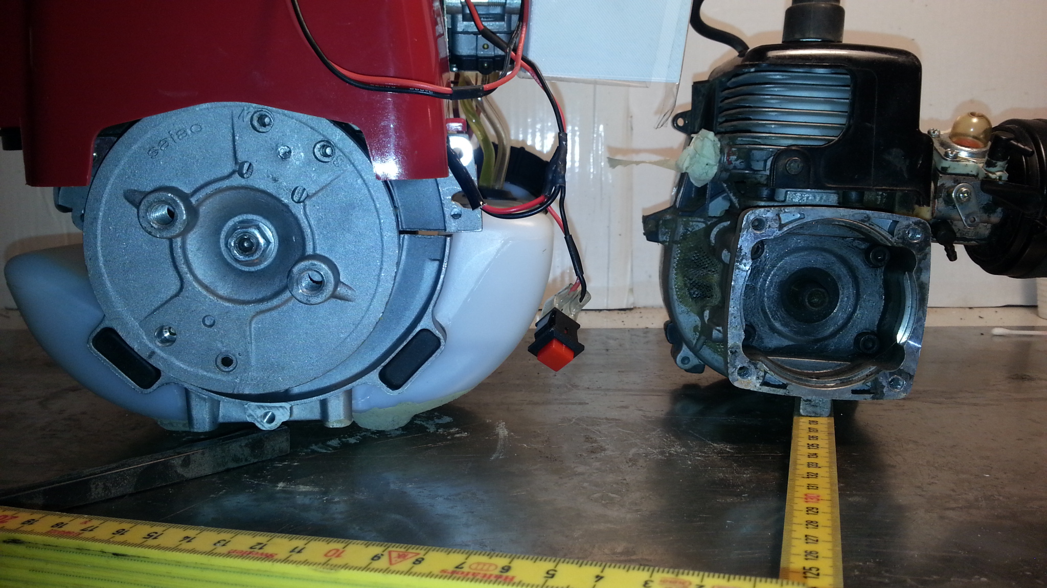

Post by Crosshot » 17 Aug 2016, 19:48
Här kommer lite bilder, men kan ta från andra vinklar om så behövs självklart
Post by Dave » 17 Aug 2016, 21:56
Holy crap!
Och jag tyckte min GP460 passade illa....
:lol2: :lol2: :lol2:
Kan du ta en rakt underifrån?
