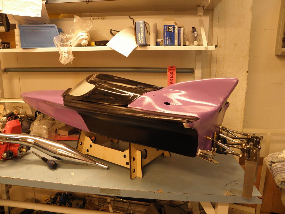

Ännu en bild till kommer en bild i morgon på färg nr 2,,, har målat idag,,

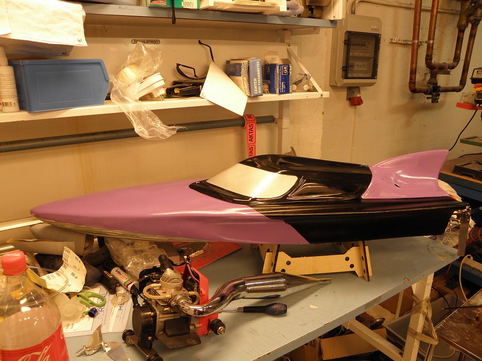

Färg nr 2 på båten,,

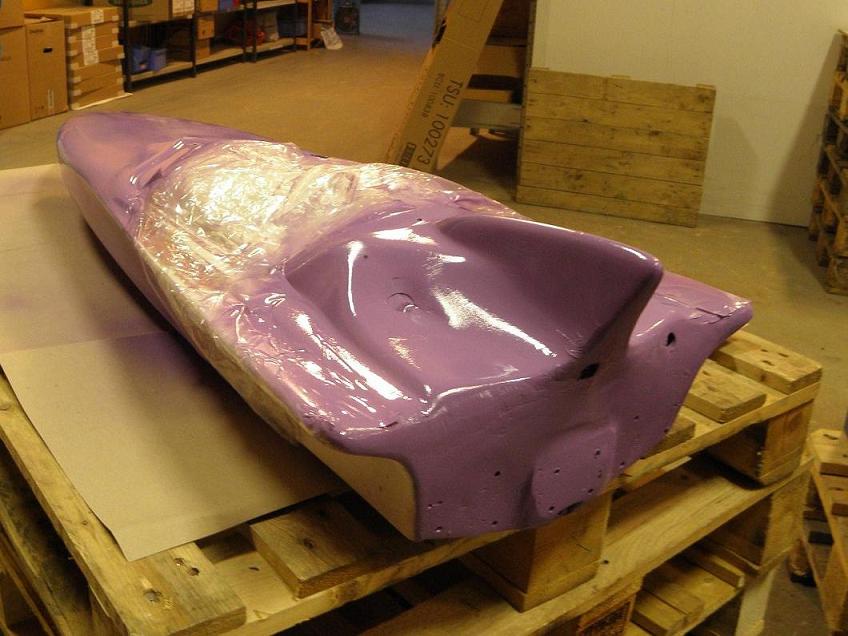

Nä ... Vad gör du förnått.......???????

Hehe....tänkte på samma sak. Tyckte den var grymt nice med den gamla målningen.

Jag kan inte göra annat än att instämma :hmm:

vi är 3 st som har likadana båtar,, alla har målat om sina från original..
å jag gillar lila så den är snygg för mig hehe,, vit i botten nu,,,

Mer bilder så vi får se! Lila,,, det ser ut som den är lackad i rosa....

den är LILA kommer mer bilder i morgon då är den dessutom lackad,,
ska ställa in kameran så rätt färgton kommer fram,,,
så nu är den lila/svart å vit under samt klarlack,,,

har typ samma båt som dig hur blev den med dubbel roder ? var köpte du det ?

den blev jättestabil och rodren fungerar finfint,, men byt från 4 st AA batt till ett batteripack på 7,2v så blir det fint,, köpte rodren från ebay,, 420:- med frakt,, från hongkong,,, ingen tull,, väldigt fin finich på dem och hög kvalitet se här:

ja det kommer bli jättebra!! 6v är det minsta,, men 7-9v ger bättre snabbhet och styrka men inte under 6v då kommer det inte orka släng bort den där hållaren för 4 celler,, 4 batt orkade inte driva servona,, visserligen använde jag laddbara 1.2v,,,
tänk på att ställa ner styrutslaget med dubbelrodret,, annars har du en u-båt!!
kör så vattnet stänker!!
