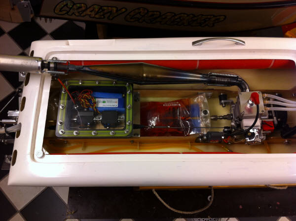

Har inte uppdaterat här på länge då jag inte gjort så mycket på båten. Har egentligen bara slipat och spacklat lite.
Idag passade jag på att börja provmontera lite komponenter, tänkte att det kunde vara bra innan jag spacklar det sista.
Lite bilder i alla fall:
Är mycket jobb kvar innan denna startas!

Såg på bilderna, - Har du en silikonslang som puls-slang den mellan förgasaren och motorblocket?
(Den gula slangen)
I så fall ska du byta den mot en styv och hårdslang, en tjock Pvc slang.
Tygon och silicon är för mjuka. Pulserna "dör" i en mjuk-slang och förgasaren pumpar inte bränsle så bra..
Jo en grej till.
Vänd toppen -så att mässingnipplarna pekar framåt.
Det finns risk att du får luftfickor i toppen, med en dålig kylning som följd, som det sitter nu.
Allt vatten ska gå in lågt och ut på högsta punkten.

jokerracing, tips på hur man tar upp hålen för Naca duts i skrovet? Är det sticksåg med fintandat blad som gäller?
Hur vet jag om det är silikon slang eller annan typ? Den gula känns i alla fall betydligt styvare än kylvattenslangarna.
Vad menar du med att svänga toppen? Framför toppen sitter ju tändspole etc, då skulle ju nipplarna går rakt in i den.

Slangen ska nästan va "stenhård", - är den det så är det ok.nho1 wrote:jokerracing, tips på hur man tar upp hålen för Naca duts i skrovet? Är det sticksåg med fintandat blad som gäller?
Borra några typ 4-5mm hål så du får en början, sen tar du ett slipstift och slipar ur resten.
Sätt maskeringstejp på skrovet, innan du borrar så minskar du risken att gelcoaten spricker.
Jag skulle flytta tändspolen, fäst den tex. i railsen, så att det går att vända toppen.
Kolla på den här bilden
