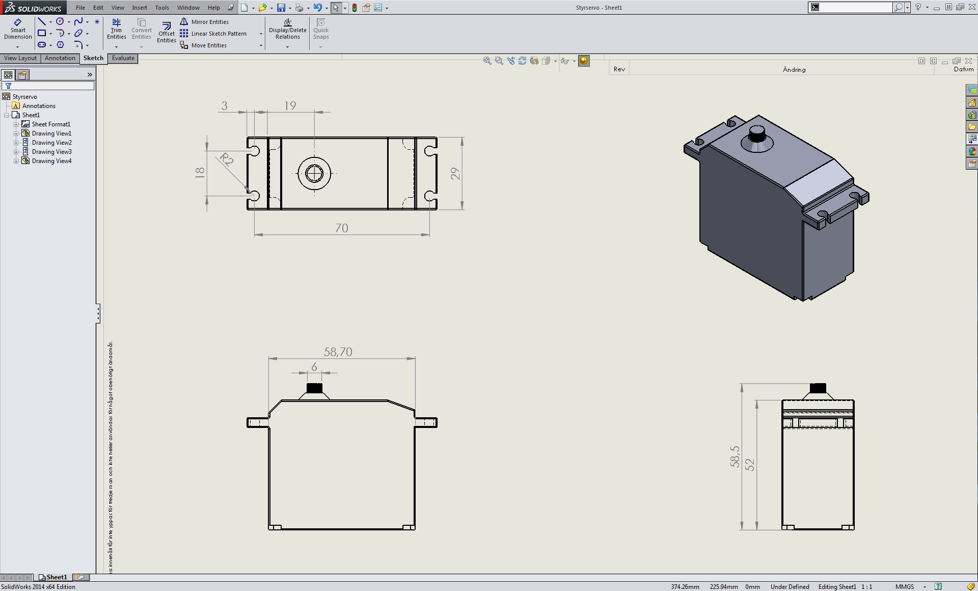

Nu har jag mätt upp mina servon.
Gas/Broms
Styrservo

Post by Mats B » 26 Jan 2015, 12:01
Enklare ritning..... Tjeeeeena ;-)
Ser ut som att 5765 passar bra på styrningen & ett std servo på gas/broms tex savöx 1258tg.

Re: Uppgradera servo Yama buggy 30cc
Post by tomjess » 26 Jan 2015, 12:44
Det är ju bra att dokumentera alla grejor med ritningar, så slipper man klia sig i huvudet nästa gång det är dags att byta servon :lol:
Tack för tipset. Ska kolla upp dom servona :thumbup:

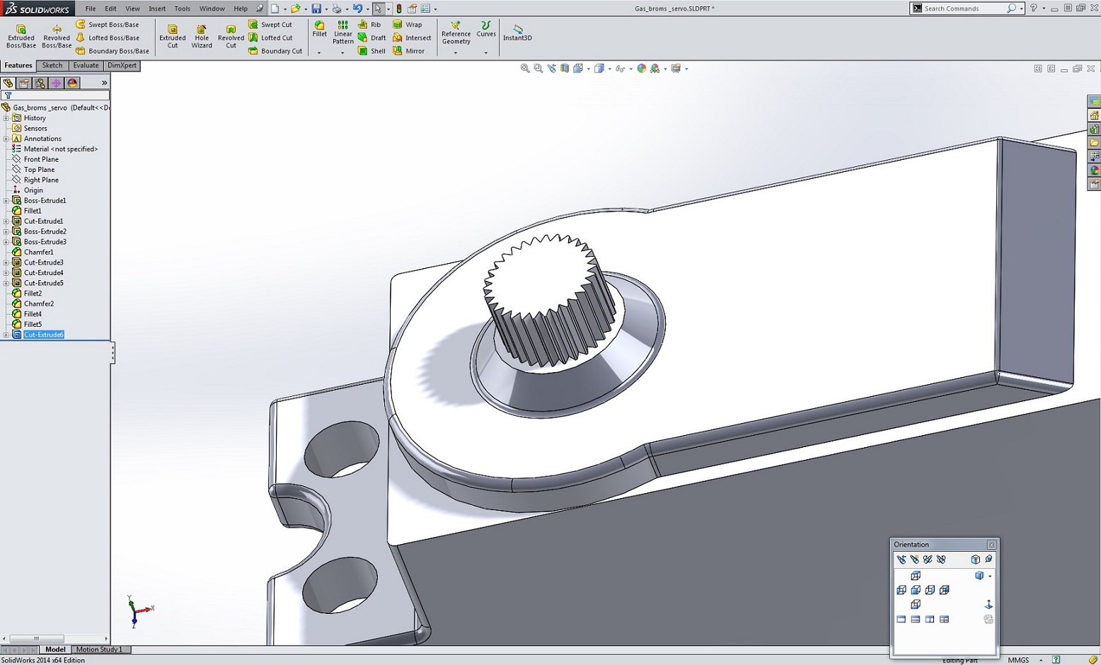

Post by Dave » 26 Jan 2015, 13:00
Vafasen....inga splines på skissen?
:D
Snyggt jobbat!
:rock:
Post by tomjess » 26 Jan 2015, 13:17
Självklart är det de :thumbup: Inte tillräckligt zomat bara :D
