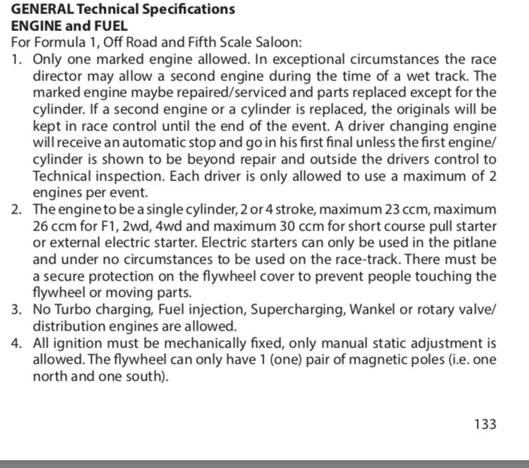

Post by Smurfen » 15 Mar 2019, 06:43
Dave wrote: ↑
14 Mar 2019, 20:38
Skulle säga en stock 290 eller 320 rakt av.
290 är LS världens Volvo 745...
Fast ingen av dom är 26cc.
Just nu tittar jag på motor till EFRA bilen.
Så max 26cc om dom inte hinner ändra sig.
Till cupen kommer min stock 290 rulla även detta år.
Och den andra mcd har jag både 290 och 320 att välja på.

Post by Smurfen » 16 Mar 2019, 09:04
Dave wrote: ↑
15 Mar 2019, 21:19
Smurfen wrote: ↑
15 Mar 2019, 06:43
Såklart!
Missade det i farten!
Bygger gärna en 26cc åt dig.
Mogge har väl haft en av mina 26cc tidigare tror jag...
Måste vara en serietillverkad motor.
Mycket får bygga hela bilen från grunden om man vill men motor . Pipa och däck måste finnas på marknaden.
Men om du bygger dom och jag anställer dig i mitt företag så säljer vi dom för hutlösa pengar så borde det ju vara godkänt. Och ingen kommer köpa dom.
Eller hur fungerar det.
Tänkte just på haylermotorn som kan köpas men inte i en webshop som jag hittat.
