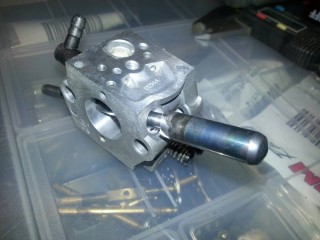

Nu när man går sjukskriven hittar man på allt möjligt skit för att få tiden att gå....
Som att tillverka ett verktyg för att lagermodda förgasare!
Väldigt simpelt och billigt med en cpig och en 12.9 M5
Re: Sv: Verktyg för lagermoddning
Post by Dave » 30 Dec 2013, 12:49

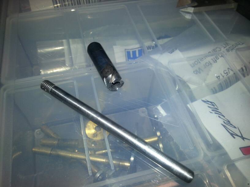

Slipade ner skruven och cpig stiftet, slipade ur skären och monterade ihop det bara.
Funkar i vilken skruvdragare eller borrmaskin som helst!

Visst är hålet mindre än 5mm från början? Kommer inte ihåg hur stort? Antar du borrar upp det till 5mm först då så du får M5-bulten att styra i det?

Smidigt... tar skären du slipade ut bra?
De brukar ju vara skapligt härdade de däringa cpig:arna, vad slipade du ur skären med?
En cpig använder man när man vill låsa metallstycken från att kunna kana eller flytta på sig.
Har bland annat slagit in sånna i mitt fräsbygge här och var.
Det är ett slipat och härdat stift och just detta är 8.00x30mm med en M5 gänga i ena änden för att kunna "rycka" ur stiftet med en slaghammare eller glidhammare.
Hårda nåt in i h-te är dom iaf!
Hålet är 4,68mm eller nåt....minns inte....
Slipade faktiskt ner skruven med smärgelduk så att den precis passade.
Sen satte jag Dremeln på sliden i fräsen med slipsten monterad och slipade cpig'en till rätt mått. 7,8mm eller nåt sånt.
Ja dom funkar förvånansvärt bra!
Blev fina långa spiraler av aluminium!
Slipade med en armerad kapskiva till Dremeln....

Stämmer. Jag svarvade dock ut hela verktyget från en 12.9 m12 bult. Funkar fint. Verktyget flyttar till Malte så fort jag orkat packa skiten.
