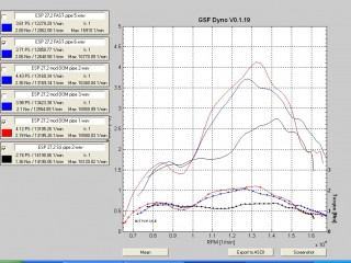

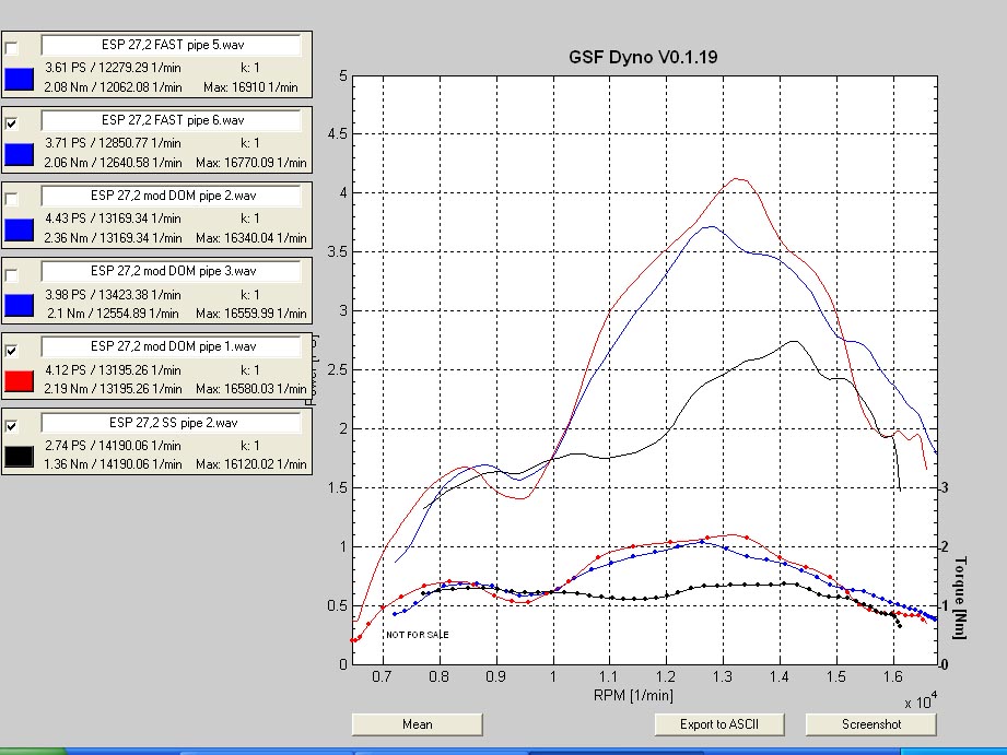

Här kommer förresten bänkingen med en ESP-portad 27,2cc Zen.....Waqr´s gamla snurra :)
Körde den med en Dominator"FAST" ,SS pipan och Rallys modifierade bakmonterade Dominator....
Det som var mest intressant var väl att få se hur kass SS pipan egentligen är....
Som vanligt gav den modifierade bakhängda pipan Rally har mest ! :worship:

Jaså? Fast pipan? Är det min gamla?

Robban wrote:Jaså? Fast pipan? Är det min gamla?
Ja, det kanske det är....
Den är inte alls dålig, men väsnas ju som ett as......
Nej jag såg det. Va juh en fin kurva på den, vadå? låter den illa?
