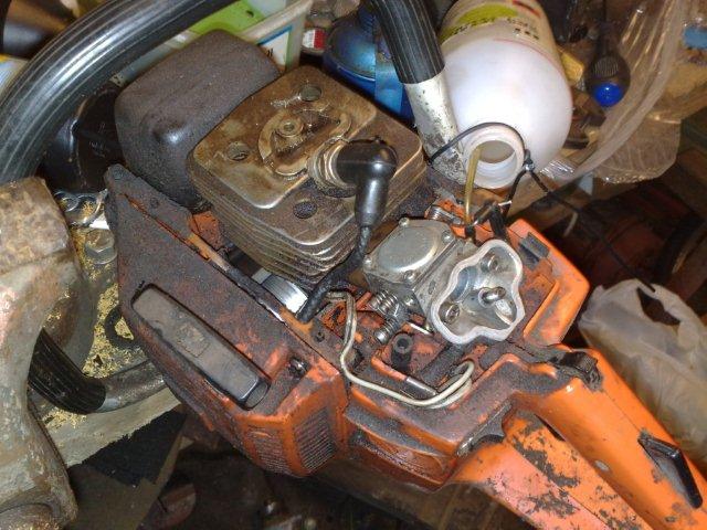

Post by Dave » 09 Mar 2010, 20:57
Update !
Partnermotorn var nästan på plats när jag snubblade över en Husqvarna 44 istället.....
Partnern är 35cc och 1,8hp......44cc och 2,7hp känns mer....vansinnigt på nåt sätt :D
Med rätt pipa tror jag mer på denna än Partnern.....
