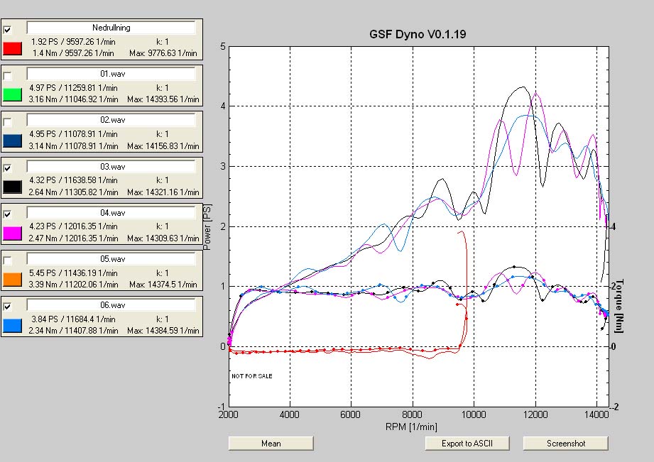

Första bänkningen genomförd med en Zen 29cc och en CPI pipa !
Nu funkar bänkhelvetet någotsånär !
Har lite problem med remfladder vid 10k och jag tror det är därför kurvorna jag bockat ur ser ut att ge mer effekt......det blir en bumerangeffekt när remmen greppar igen, och motorn nått ett högre varv som den ska ikapp....
Rally.....vill ha lite bra ideer och funderingar runt detta !
Annars uppträder den väldans städat.....inga brutala vibrationer och är lugn och fin även runt 15k.....

Just det, den röda kurvan är nedrullningen.....

Tackar tackar !Malte wrote:Du är duktig du!!!![]()
Skönt att få lite lön för mödan?
Får väl se på lördag om den exploderar.....
Ja, det känns väl hyffsat.....Bjuggen wrote:Ser kanon ut David.. Rimliga siffror

Ser ju lovande ut!
Lite svårt att säga vad som händer när man inte står brevid och ser/hör själv, kan ju vara remfladder odyl, men det kan bli lite svajningar i kurvan lite beroende på koppling också, kanske skulle testa med en koppling som tar från riktigt låga varv också.
Sedan finns det ju en filtrering i programmet som slätar ut kurvan mer eller mindre, men man vill inte ställa den för högt heller, då kan man missa små detaljer när man labbar och gör ändringar.. du kör väl med samma filtrering som mig? Vi ställde väl det när du var i Sollebrunn?
Kan ju vara någon resonans du får med gummikuddarna också kanske? Testa styva upp det hela på något provisoriskt sätt om inte kopplingen hjälper? Remfladder fårman nog vid något varvtal oavsett, men det kanske är en nackdel om det kan röra sig mycket när den fladdrar, då kanke den tappar greppet.
Vissa bänkningar ser ut lite åt det hållet för mig också (har för mig VRC-kopian var lite så), en annan pipa kan göra att det blir en jämnare kurva.

Förresten, lika bra du lär dig att skriva in konfigen på motorn i filnamnet direkt ifrån början, så är det betydligt lättare att gå tillbaka och jämföra olika ändringar sedan

Ska labba lite med detta på lördag......ska kolla filtreringen också, men där har du ju klart en poäng !
Om det nu skulle vara så att jag mot förmodan får en stund över, ska jag försöka fixa en löprulle till remmen och se om det hjälper......
Får man bort fladdret kanske renonanserna försvinner....

Varför får du inga varv? Samma fenomen som för mej? Fick aldrig den att varva mer än 11 - 12000 rpm..

Den varvade inte mer än 14,3k....Robban wrote:Varför får du inga varv? Samma fenomen som för mej? Fick aldrig den att varva mer än 11 - 12000 rpm..
Mätte med separat varvräknare så varvet stämmer på +/- 50 rpm när....
Detta är motorn som gått hela säsongen i min 5T.
Vevlagren är allt annat än bra !
Det är lätt att ställa in hur många varv bänken visar om den skulle visa fel....
