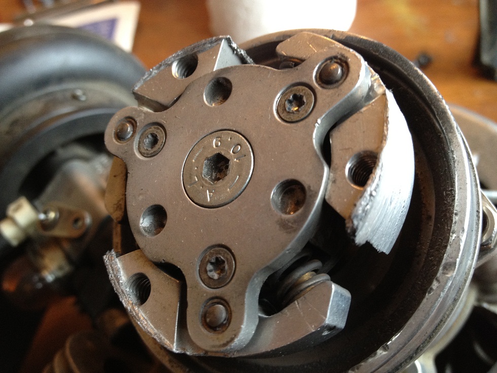

Morsning!
Kan någon hjälpa mig att länka till rätt reservdelar för min koppling, vet ej vilkert märke osv. ny på detta område.
Tackar :thumbsup:
Prestwich Makara 57"

Den ser ut som en Lauterbacher-koppling, men FG hade en som såg väldigt snarlik ut så jag är inte säker.
Lauters kopplingdelar finner du här:
http://www.lauterbacher.net/xtc/index.p ... tches.html

Det kanske är en sådan här....http://rc-car-online.de/shop/en/product ... 07-12.html Det är likt i alla fall.

Ser ut som en trebackars Lauterbacher: http://rc-car-online.de/shop/en/product ... plung.html
Reservdelar: http://rc-car-online.de/shop/en/432-lau ... lutch.html
GPM-kopplingen är en ren kopia, så delarna till den borde passsa okså. Komplett GPM finns på erbjudande just nu, så för 69Eur får du en komplett koppling. Jag kör sådan, och några andra också, och dom funkar helt ok.
http://rc-car-online.de/shop/en/product ... -pce-.html

Behövs några special verktyg för att byta koppling?

En kolvstoppare kan vara bra.
Du lossar på insexan i mitten, sedan borde det vara gängat med M8 i hålet där den satt, så du drar i en lång M8 så hoppar kopplingen loss från vevaxeln.

Finns det någon i sverige som säljer gpm kopplingen, eller är det tyskland som gäller?

Kullagregrossisten säljer GPM men jag vet inte om han har just den kopplingen.
