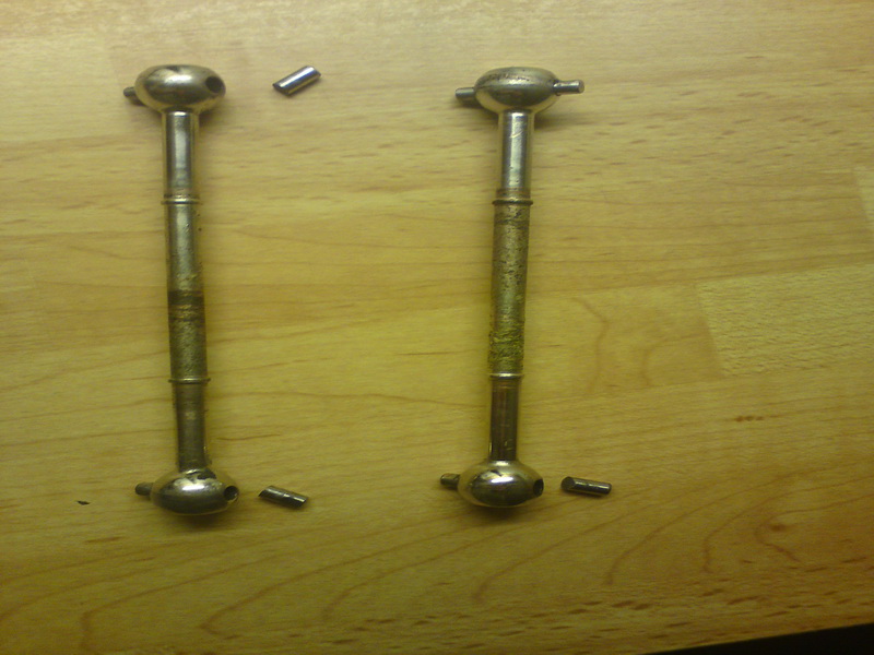

Så jag höll på och bytte bärarmar och tog loss drivaxlarna och stiften började falla ur.
Dom har brutits på exakt samma ställe och på samma sätt.
Ska dom vara så eller är dom kaputt helt enkelt?
Kan man köpa nya stift?

Ja de er så dårlige, och nej du kan inte skifte pinner dessverre.......
4mm dogbones fra PhatDad anbefales på det sterkeste, sammen med drivecups fra FLM.....et killer-team... :thumbsup:

Aaargh, typiskt :mad:
Då får det bli phatdads eller Darksoul :rock:
Dags och inkassera alla pengarna man har lånat ut till kamrater nu då hehe.
Tack för hjälpen :thumbsup:

Steelflight wrote:Så jag höll på och bytte bärarmar och tog loss drivaxlarna och stiften började falla ur.
Klart du kan byta dem.....beror ju bara på hur mycket jobb du vill lägga ner....
En del drivaxlar har en stoppskruv i änden som låser fast pinnen, men jag tror inte dina har dessa.....
Värm med varmluft eller gasol och knacka ur de gamla pinnarna med en 3mm dorn bara !
Pinnar köper du av Wiberger i Göteborg

kan man göa det på original drivaxlarna???
Re: Dåliga drivaxlar...eller?
Post by Robban » 06 May 2011, 16:51
Det kan man absolut. Det fick jag reda på den hårda vägen sist jag och Danne Basha i degerfors. Låna en original axel av honom. Och på den kröp pinnen ur axeln? Så jo det går att byta dom. Men som David säger lite värme på den först och när man slår i den nya pinnen så är det att föredra lite låsning på den. Typ flytande locktite eller lagerlåsning.
Post by Dave » 06 May 2011, 16:53
huSSe wrote:kan man göa det på original drivaxlarna???
Givet!
Inga som helst problem om man har prylarna till det......

Post by Steelflight » 09 May 2011, 10:54
Tack för all info! :rock2:
Jag tror jag bara köper nya axlar typ PD eller DS. Låter som för mycket jobb att pilla med originala, slå ut pinnar osv.
I väntan på cash så har jag köpt nya axle boots och fettat om allt. Körde ett par timmar igår och det verkar som att bootsen håller kvar pinnarna iaf. Ingen bra lösning på lång sikt eftersom det verkar som att dom slår mer mot kopparna.
