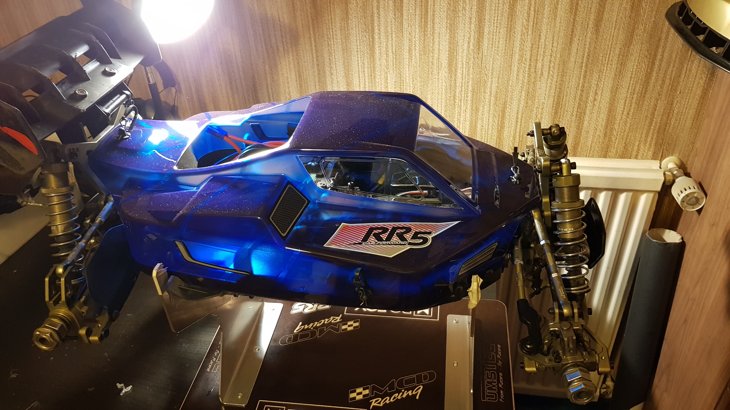

För att ha en bil man faktiskt kan köra med så fick jag införskaffa en andra bil.
Denna är dock den gamla men tillbaka i rr5-kostym.
En factory team som tagit den långa vägen till "nästan ultimate".
Det blir ztw 300a esc och 70120 motor igen, men inga 12s denna gången. Istället blir det 4x4s i 8s.
Bilen fick även behålla xsnap tillsvidare.
Batterihållare och lite kablar att få rätt på sen är denna nästan klar för uppstart.

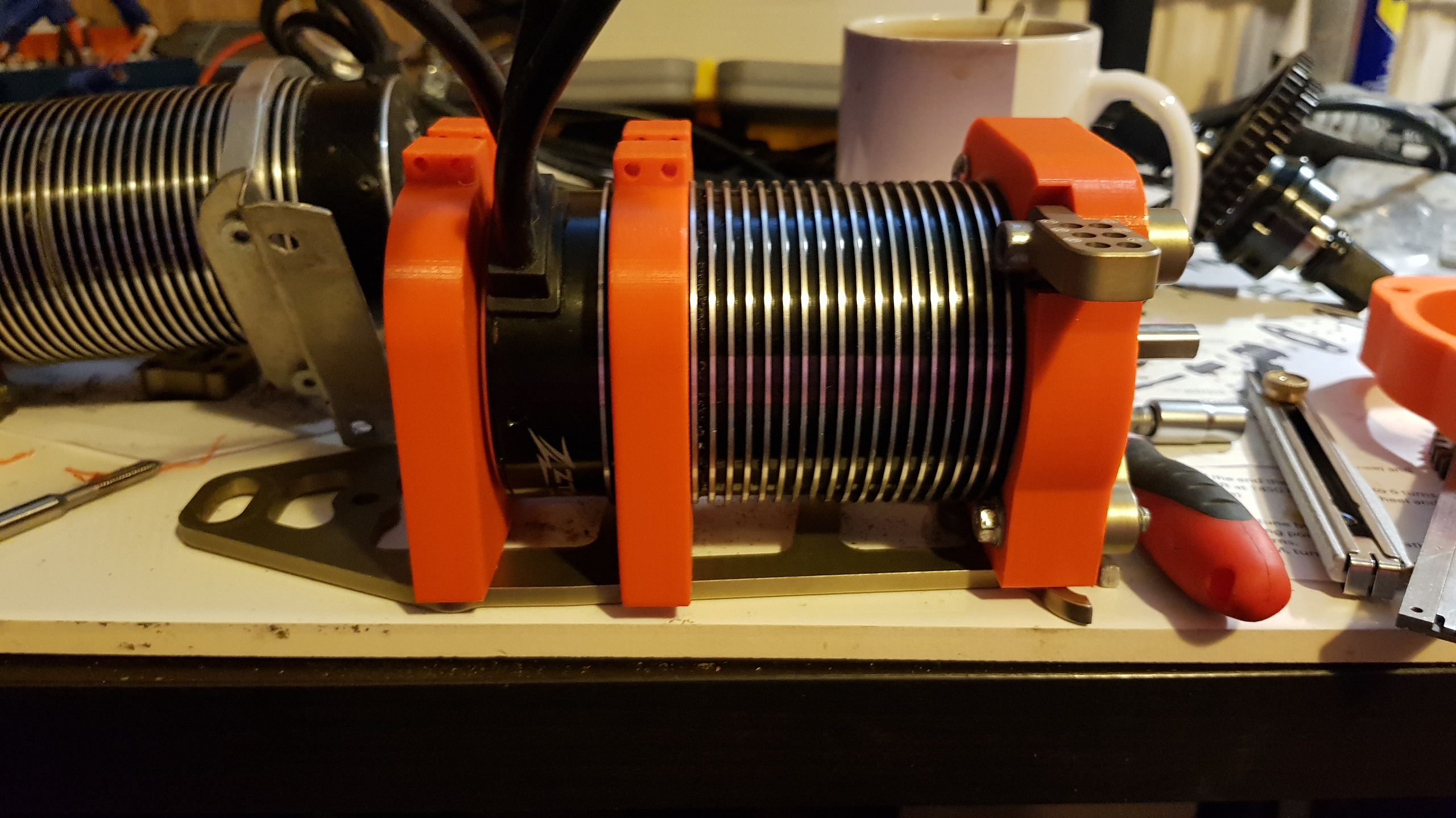

Prototypar lite. Vill ha kvar samma motorplatta för easy mesh, men ha pinjong direkt på motoraxlen för att kunna köra med standard 8mm. Problem 1, motorn kommer så långt fram att man måste borra egna hål till klämman bak på motorn, eller hitta typ 70160-motor.. problem 2, motorhållaren går över de 2 fästpunkterna i framkant, lite jobbigare, håller det med 3 av 4? Det verkar som att det var så på tidiga elkonverteringskit från mcd. Problem 3, gänga i plast underifrån, behöver få till spår så man kan glida in muttrar.
Edit:
Nästa variant i skrivaren, rationaliserade bort mcd´s kryss som man fäster motorn i. Finns en risk det blir varmt när det blir så inkapslat men det går att öppna upp senare.
Edit 2: insåg nyss att 4 hål för det där krysset är onödigt nu när motorn fäst direkt i plasten... :crazy:

Gjort om någon gång till, nu passar den så man får den på plats, men ska man få på stora pinjonger så behöver motorn komma ca 10mm längre från spur.där är dock dåligt med plats för det i min rr5 då den krockar med batterierna då.
