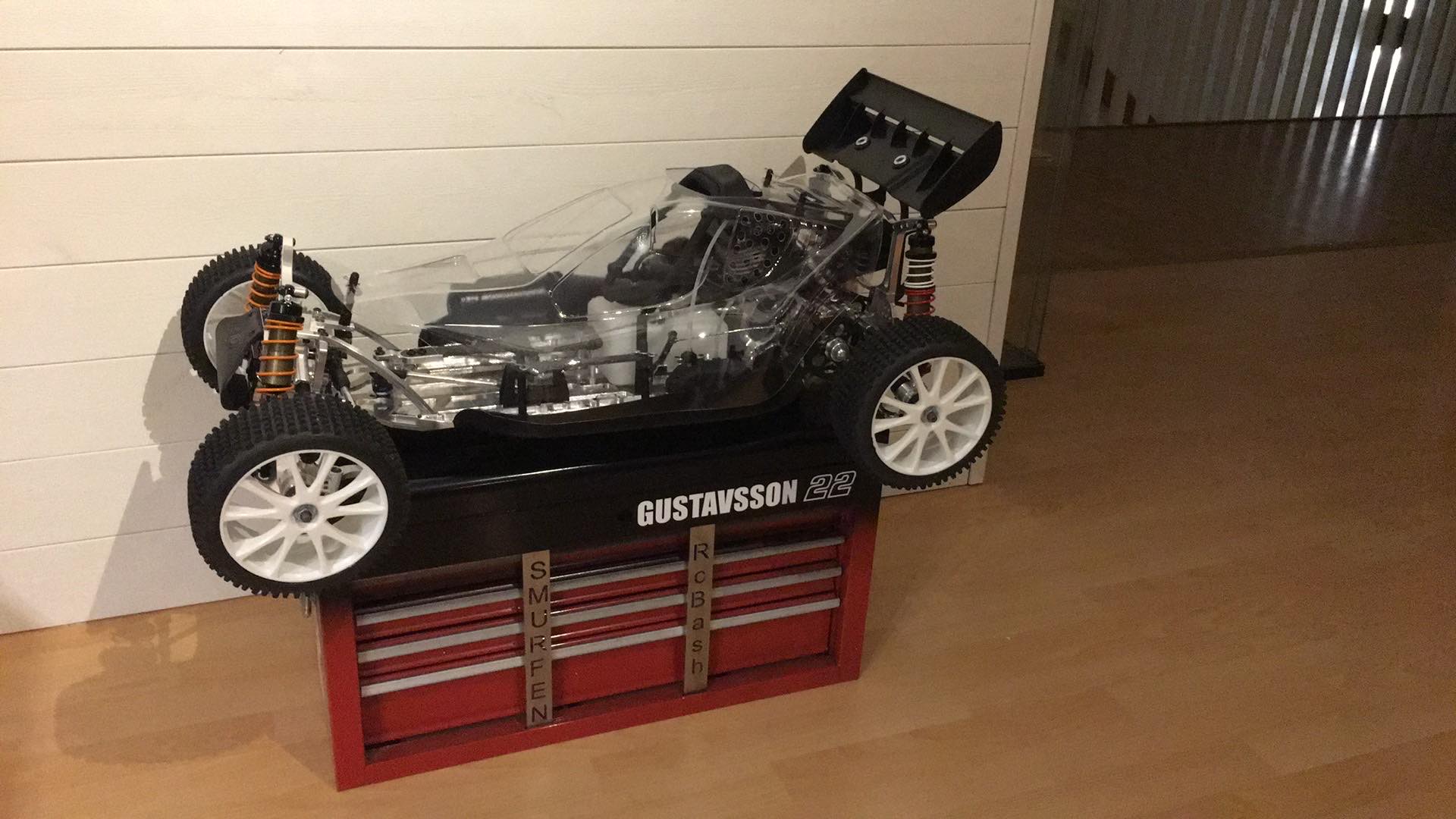

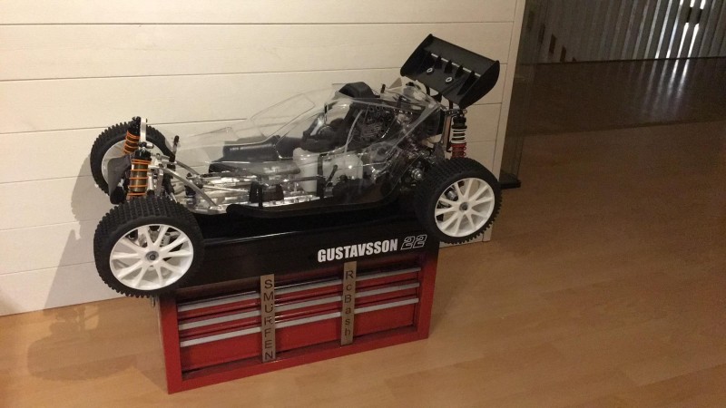

Då var äntligen nya kärran hemma.
Man undrar ju ibland varför man lägger så mycket pengar på lite alu och kolfiber.
Men den känns okay så får väl vara nöjd.

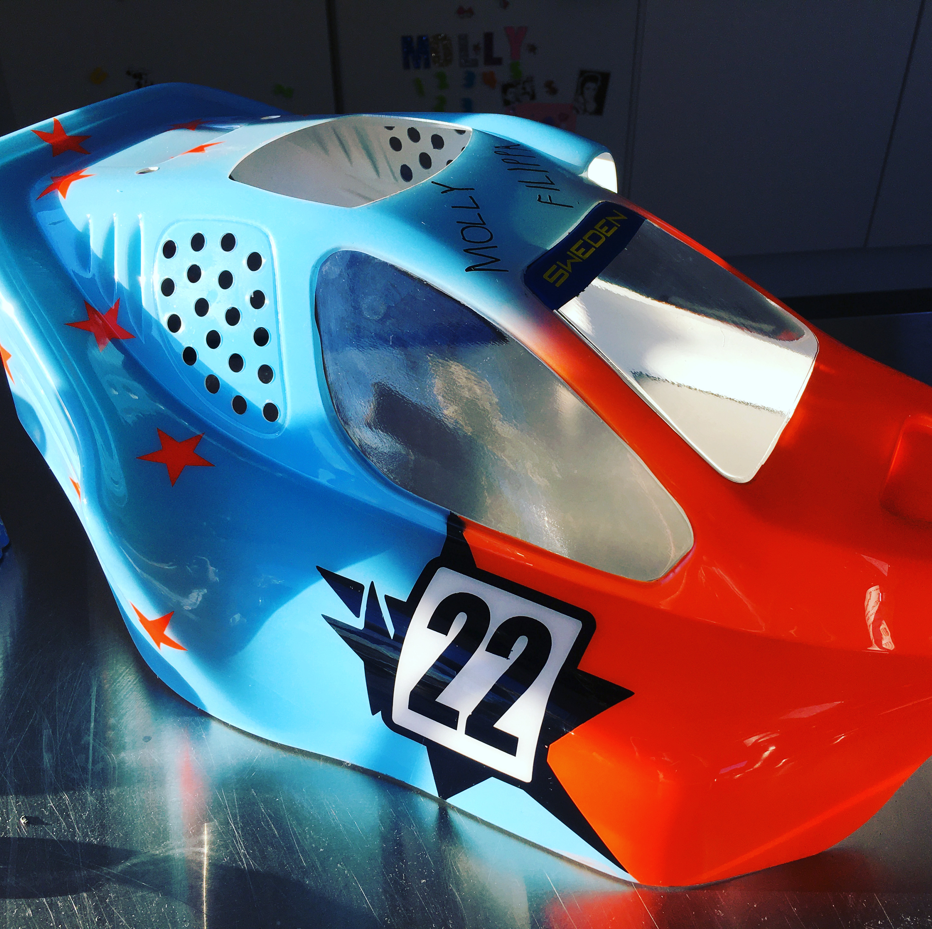

Nu börjar äventyret med att skaffa elektronik och att lacka karossen.

Passa in karossen var inte roligaste. Men äntligen klart och maskering pågår.

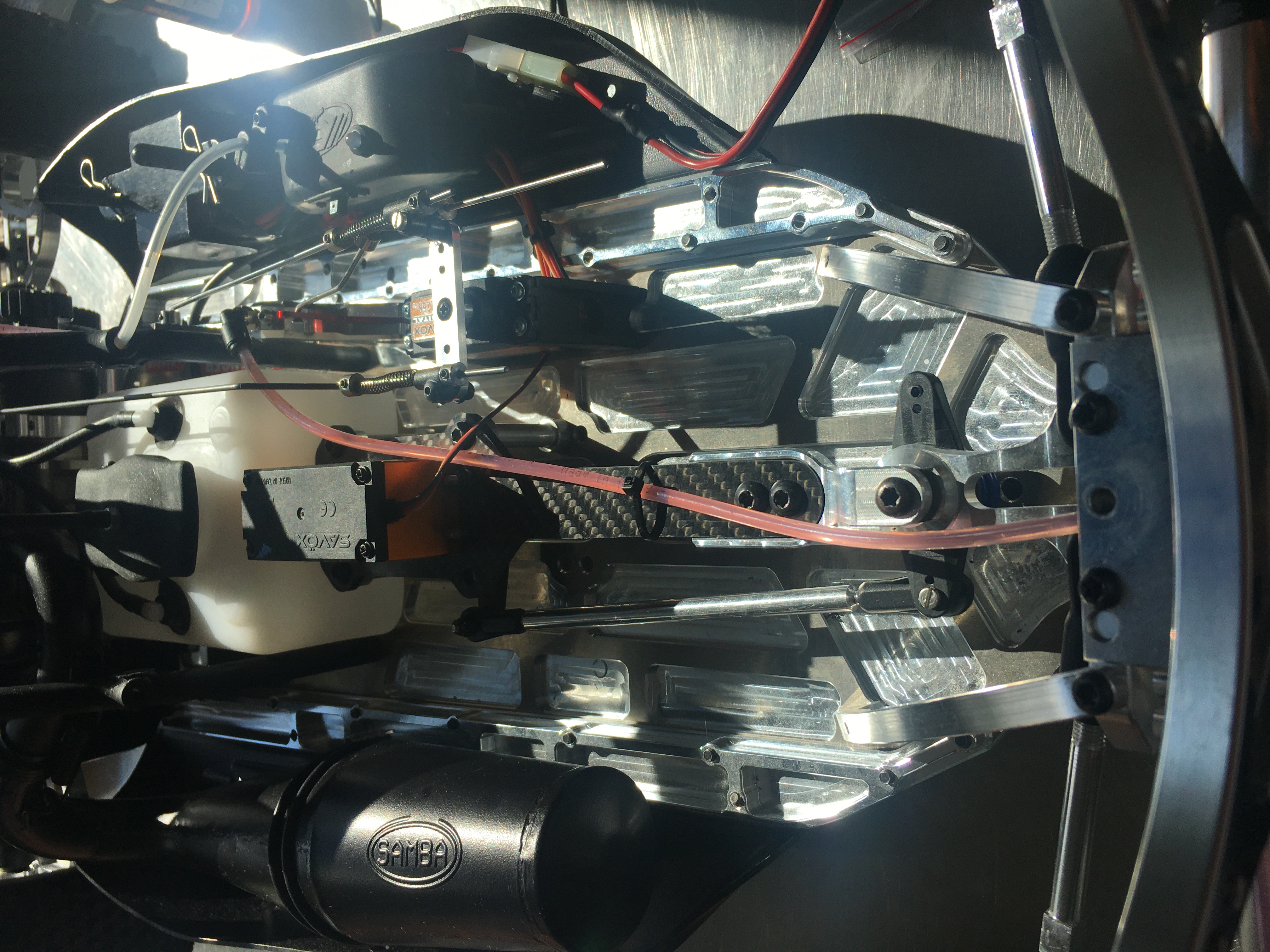

Har monterar servon.
Plockat ur originalmaskinen och skall montera min beg MRS.
Saknar ett batteri men lusten har lixom försvunnit lite.
Men fick provköra gammelbajan i Tisdags så nu kändes det lite roligare igen.
Skall försöka lösa en bättre banmarkering nu när vi lägger om slingan på banan så kanske det är dags att testa på denna på banan.

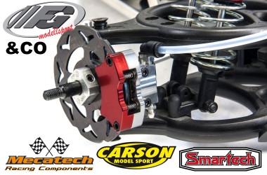

La en beställning på frambromsar till denna. Lika bra att plocka ihop det också innan jag börjar använda den.
Skall väl hinna testa något men annars så är det Flodans tävling som kommer bli testet. Det är målsättningen.
Men nu har jag sålt av båda MCD bilarna och ena bajan så hyllorna börjar eka tomma.
Re: Smurfens FG Leo 2020 "EM Bilen"

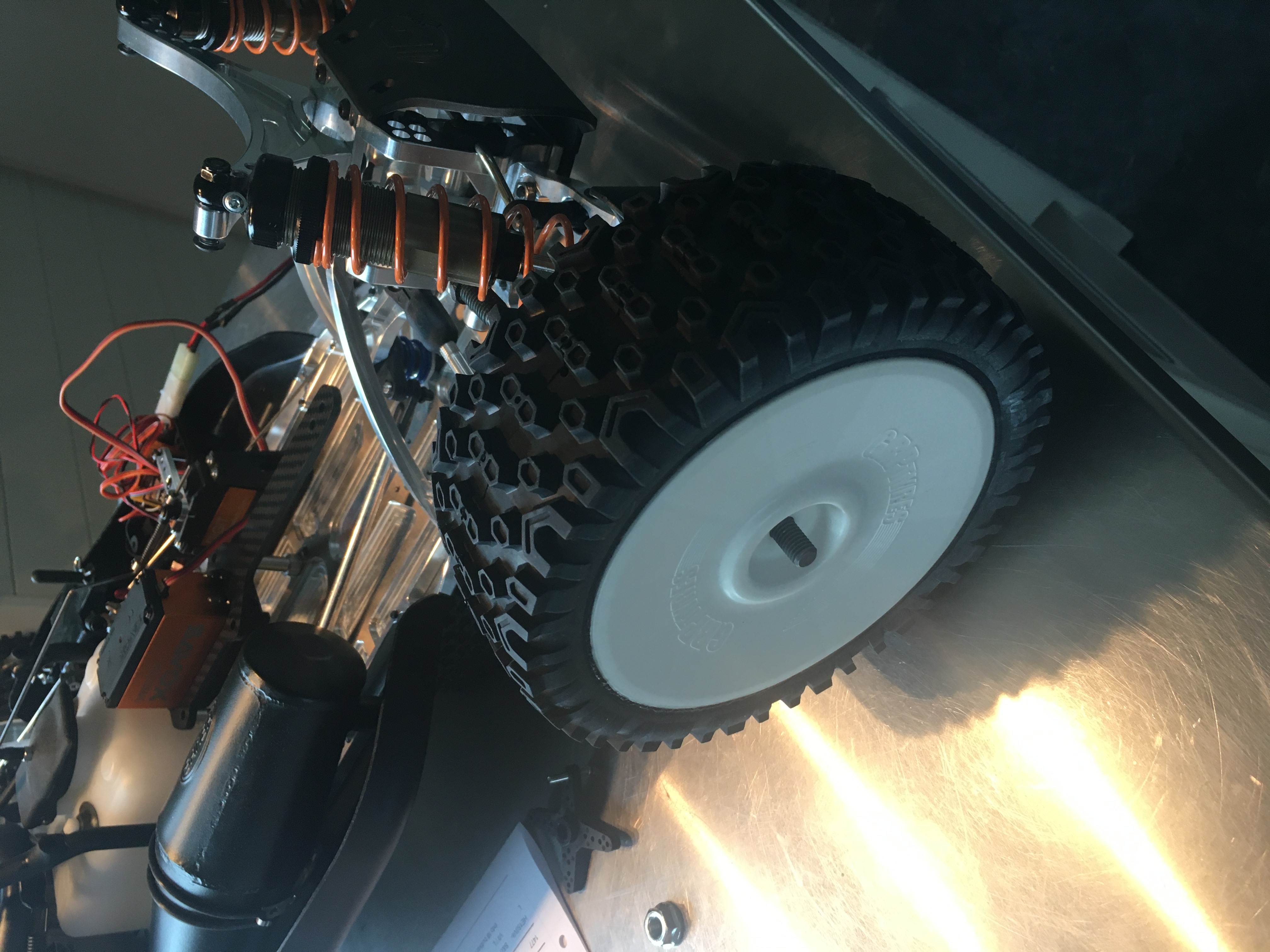

Hydraliskt runt om. Skall bli spännande att se om det fungerar bättre eller sämre mot mekaniska.

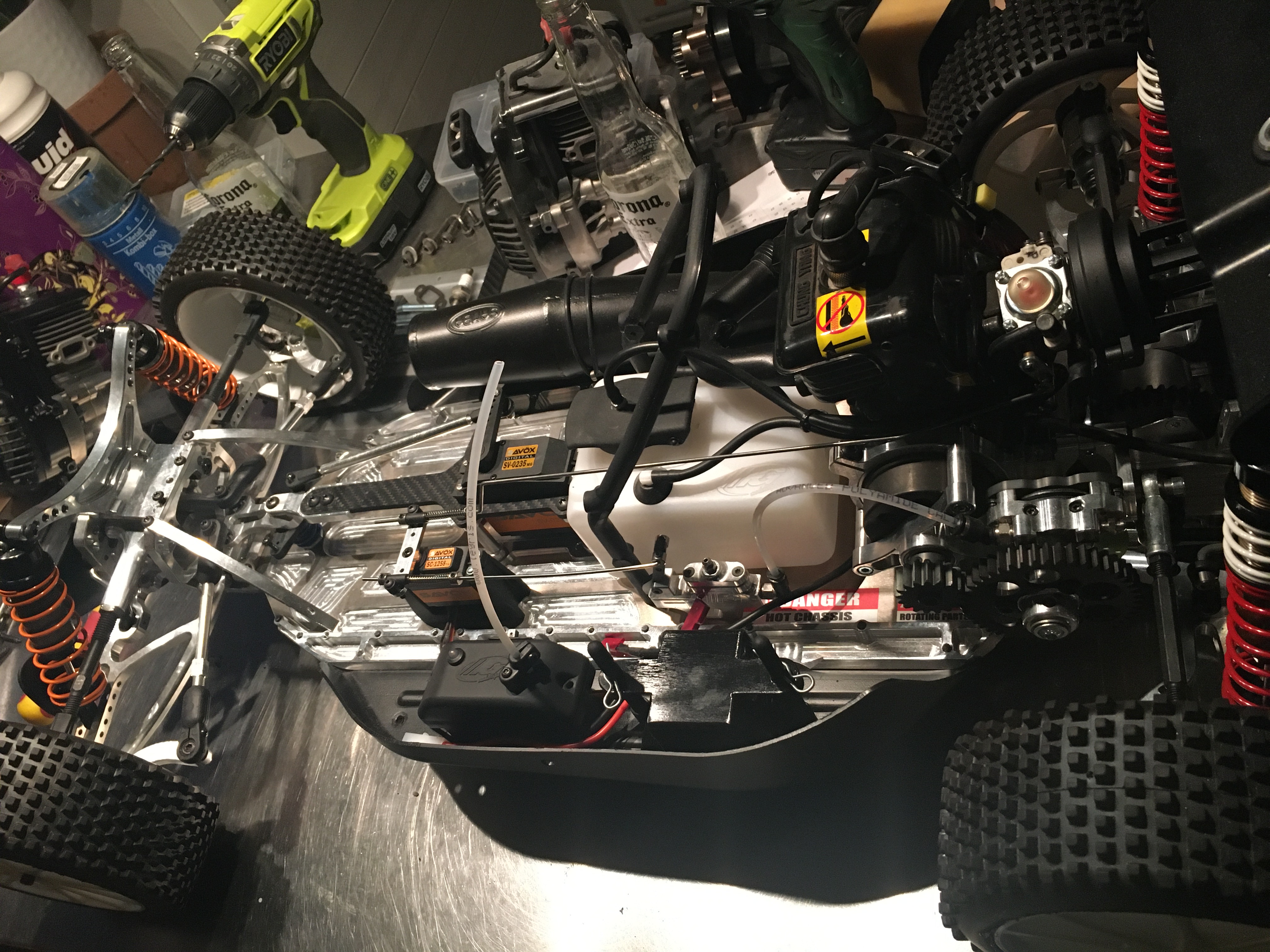

Då har jag med lite ontimagenkänsla monterat frambromsarna. Känns lite si och så att sätta borrmaskinen i nya chassit.
Har rullat bilen fram och tillbaka i hallen för att jobba lite med bromsarna så skall jag cirkulera oljan innan det är dax för uppstart.
Fick även hem en uppsättning andra hjul så jag har lite olika att testa och se vad jag trivs med här hemma.

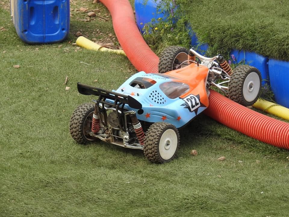

Då har första hårdtestet gjorts.
Testade bilen på hemmabanan förra tisdagen i ca 14-15 minuter. Tog mig runt men den var otroligt mjuk bak. så bytte olja i dämparna bak till lördagens race hemma hos Flodan.
Åkte dit för att ha roligt och träffa alla andra igen. Ingen modellspecifik reservdel packad och som sagt. endast några minuters test.
Första tidsträningen kom jag 1,5 varv innan hjulen pekade åt sidan. Var styrservoarmen som gick av.
Lite meck och justering med hjälp av goda grannar så fick jag ihop den igen men då hamnade armen ett kugg fel och hann inte med tidsträning 2.
Fick ihop allt så den var startklar till kvalet. Udda kval där man skulle åka 2 varv och det snabbaste räknades med. Dock kom jag bara runt nästan 1 varv. Fick ingen tid innan servoarmen kuggade över. Så lunchen bestod av att plocka bort servoräddarens mutter så fjädern spände mot chassit. Lite si och så med greppet men den var körbar plus monterade en bättre servoarm. Så nu var jag klar till semin. Startade långt bak och sa till Fredrik som stod bakom att jag släpper förbi alla så kan jag känna på bilen i lugn och ro.
Kom hela 4 varv innan jag på väggen ser hur vänster hjul pekar ut. En skruv lös. Bara stänga av och invänta race slut. Hade tappat en skruv och 2 koniska brickor. Men en mutter istället och en ny skruv så var bilen körbar igen.
Dags för final. Nu har jag alltså kört bilen 15minuter hemma. 6.5 varv på denna bana.
bettade att 7 varv skulle jag ta mig innan nått annat skulle hända.
Kom iväg skapligt. Blev som vanligt lite rörigt i början och kom iväg i mitten någonstans. Hade väldigt dålig koll på placeringar då bilen styrde åt alla håll i varje ojämnhet så fokuserade bara på att hålla mig flytande. Efter ett tag ropade David att 1-2-3 låg på samma varv. Och straxt efter att jag och Robin fajtades om första platsen. Oj tänkte jag. Bara försöka hålla mig rullande så kommer jag ganska bra till. Då börjar bilen att gå varmt. Men va 17 det måste ju bara vara nått varv kvar så bara chansa på att ta mig runt. Då hörs Davids ljuva stämma. 5 minuter kvar.
Ja ja. Bara försöka hålla i så länge det går. Tror att spänningen ökar både hos mig och Robin för jag gör ett misstag och han närmar sig och helt plötsligt gör han ett misstag och försvinner lika fort. Så håller vi på ett tag innan jag totalt tappar honom. Fick höra sen att hans transponder gav upp när det var ett par varv kvar av heatet.
Segrare. Hur kom det sig. Inget jag hade planerat och inte trott när dagen började som den gjorde. Men känslan av bilen är bra.
Hade inte tittat på en enda tid under hela dagen då det inte kändes intressant. Men frågade Flodan när vi väntade på placeringscermonin och han svarar
-Oj. Du körde snabbt. 1 sekund snabbare än mig.
Detta är den största lyckan över dagen. Att se tiderna och att dom var som dom skulle. Det var ju det jag ville se och nu är det bara ta tag i servoräddaren och justera lite fjädring. Och nåla ut lite kanske. Var ganska tomt i blåsan efter finalen.
Bara ladda om till Linköping om 2v.
Men en underbar dag och ett gott resultat för bilen är roligt.

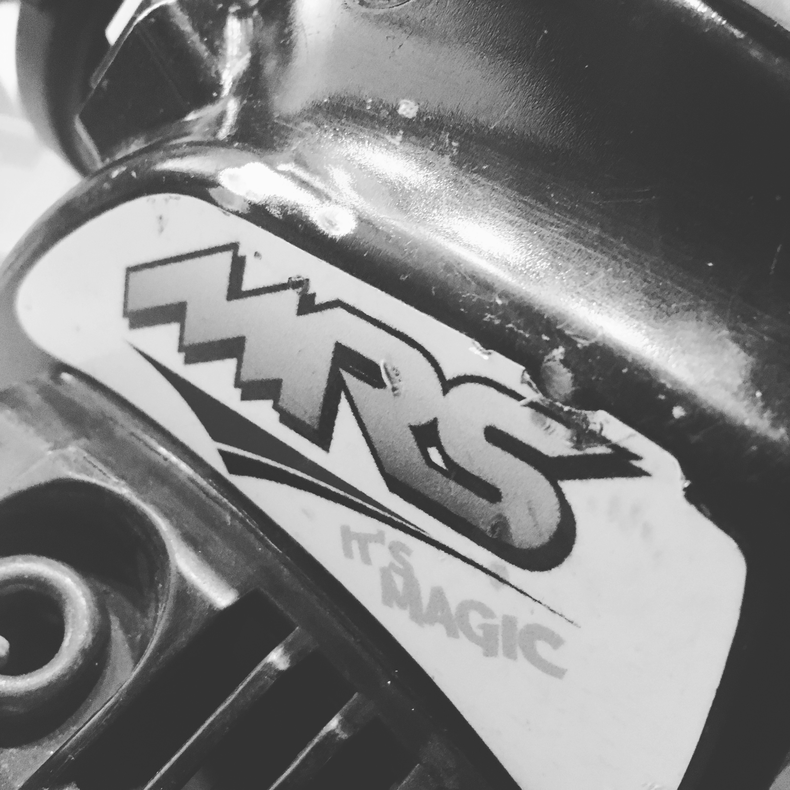

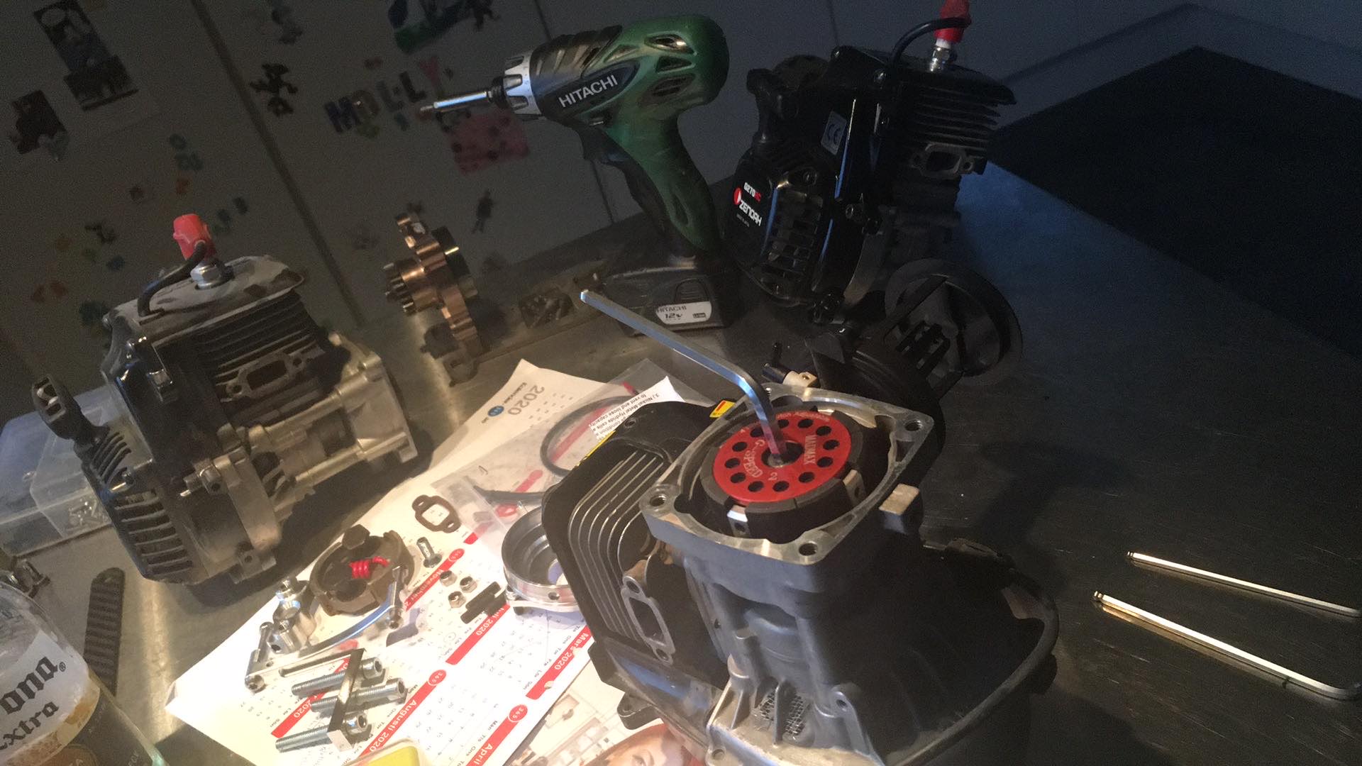

Då jag bara haft bekymmer med värmen på denna bil.
Testade igår att köra helt utan kaross. Efter ca 3minuter var värmen uppe i 130grader ungefär och börjar höras att den går orent.
Så något fel måste det vara på maskinen.
