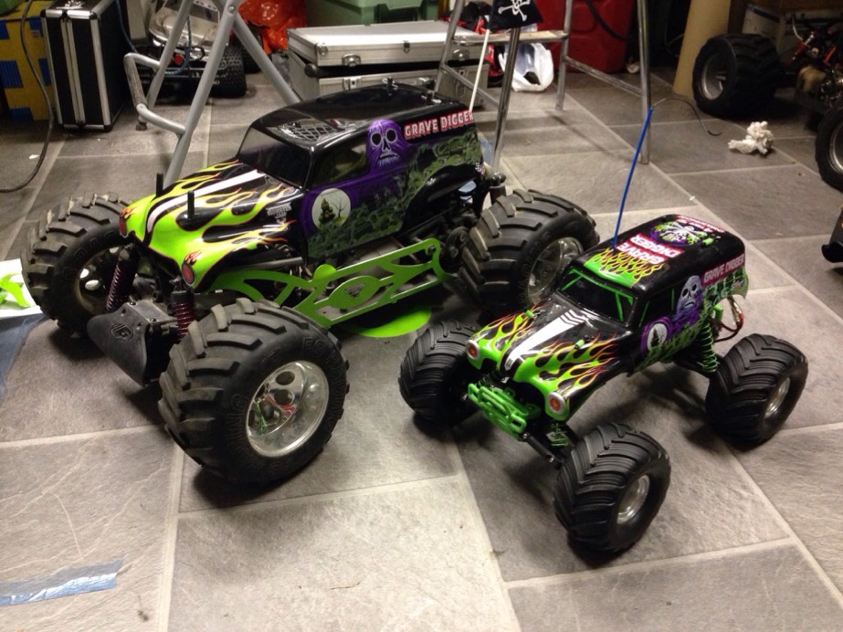

Då grabben redan hunnit bli 4 år så måste han ju skolas in i LS träsket.
Efter att ha avverkat en Tamiya Lunchbox & är inne på sin 4:e Traxxas Monster Jam 1:10 så tyckte Pappa ( Mats B ) att det var dax för en egen LS.
Då Gravedigger är hans & pappas absoluta favorit så fick det bli så.
Även om karossen inte är i rätt skala så är han otrolig stolt över sitt åk.

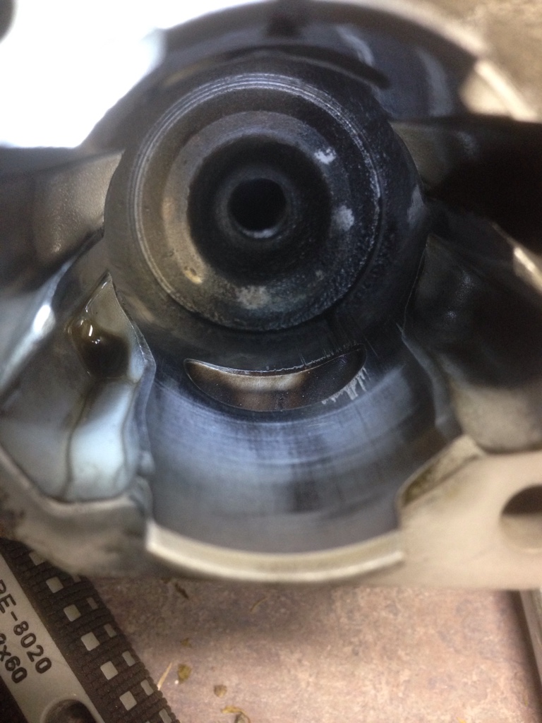

Då det var dax att montera lite outerwere på denna bil så demonterades dragstarten.
Det jag då fann var ett havererat svänghjul med rejält radiellt vevaxelglapp som följd.

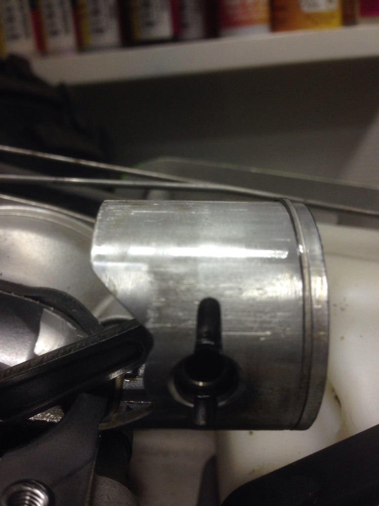

Då det kändes som att det var dax för motorrenovering så revs cylindern av & då fann man följande.
Finn fem fel.

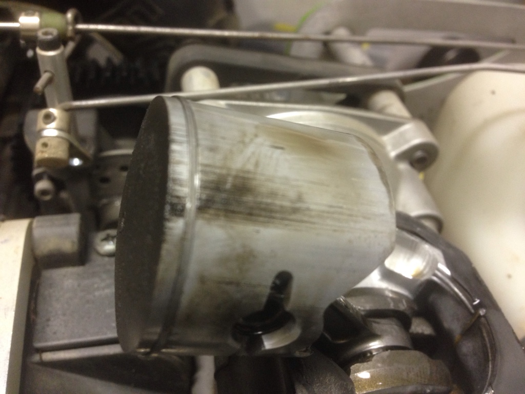

& i cyllen såg det ut såhär.
Att den bara gick att starta så lätt som det gick är ofattbart.
Vid närmre inspektion av luftfiltret så konstaterade jag att det aldrig sett en oljedroppe....suck...
Det är bara att fixa till den ....eller så kanske man bara ska ta & pilla i en 29cc:are som lämpligt ligger på hyllan o väntar.

Det saknas fyra skruvar till cylinderfoten och ett tändstift :-D
