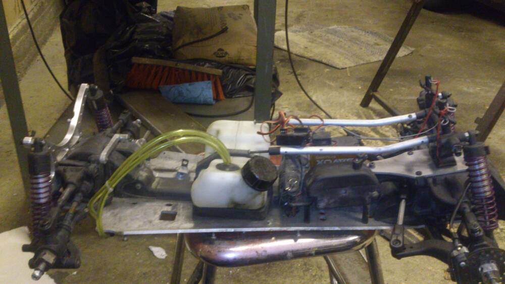

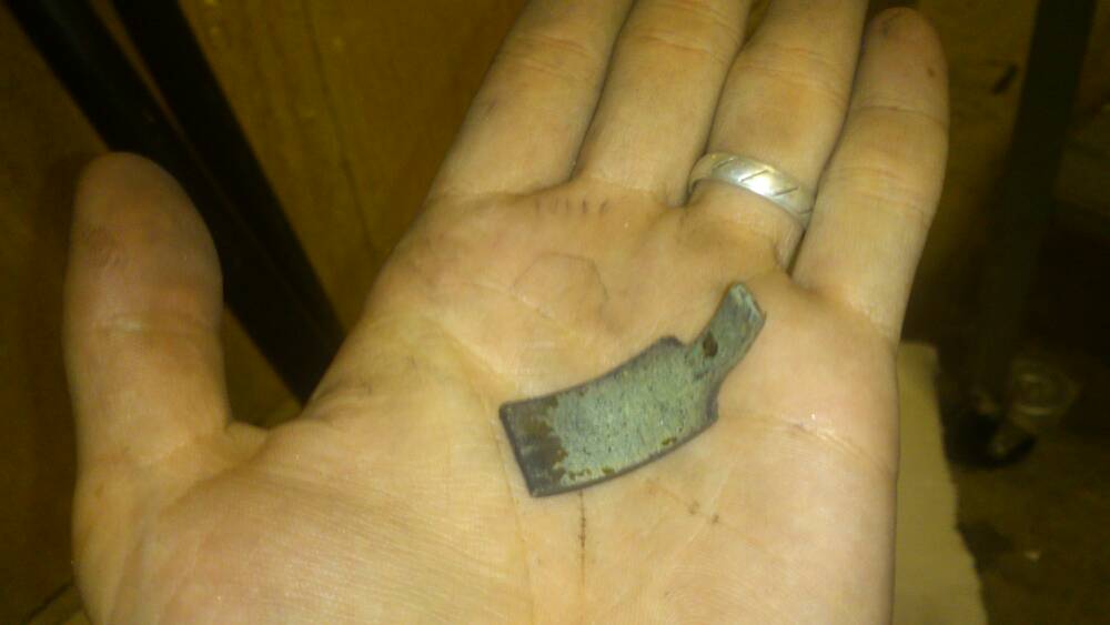

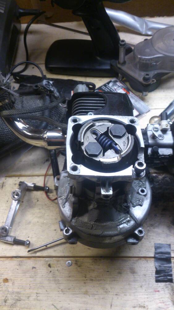

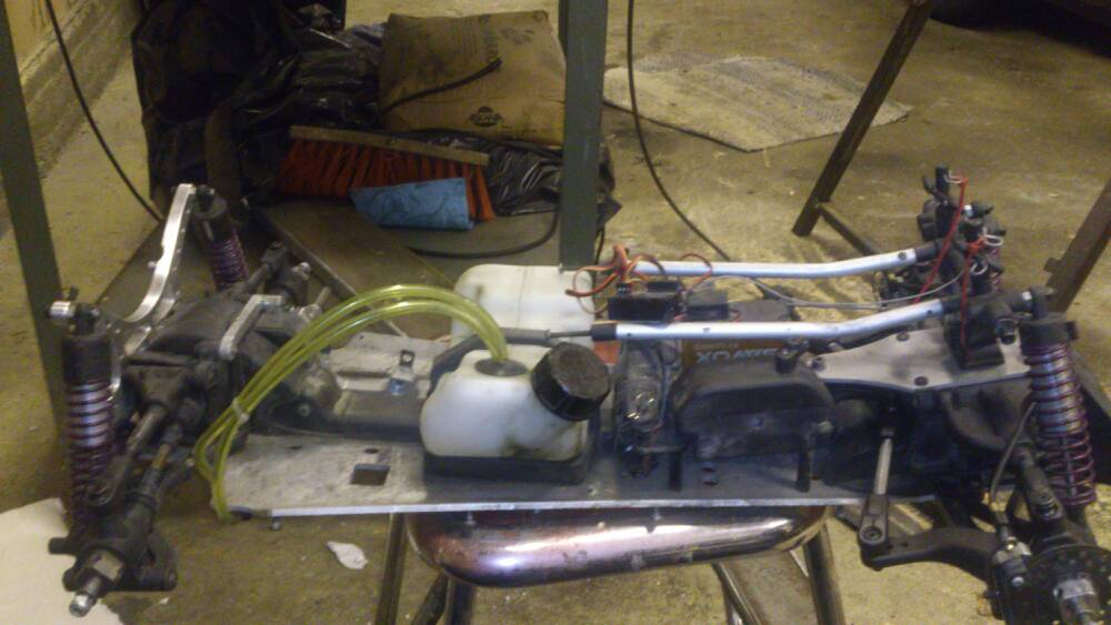

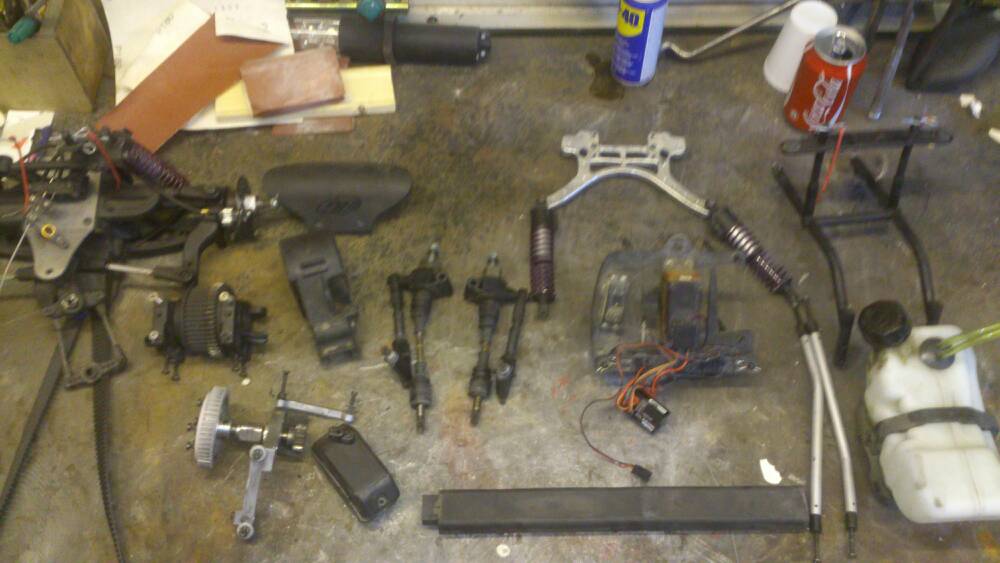

Har rivit bilen.nu på morgonen. Tog lös kopplingsklockan och upptäckte att ena skon saknade belägget. Efter lite vridande och vändande på bilen så ramlade det saknade belägget ur från bakom kopplingen. Upptäckte även att vevhuset behövde nätmoddas så motorn åkte ur. Ska gå fortsätta riva å rengöra bottenplattan en sväng då den var rätt full i fett å damm. Bjuder på två bilder..
pepi
Posts: 481
Joined: 02 Jul 2012, 16:41
Phone Number: 0730334220
Location: Kiruna
Re: Sv: Kermits comeback!

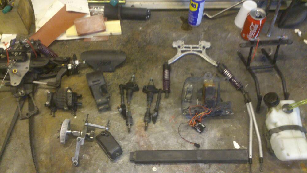

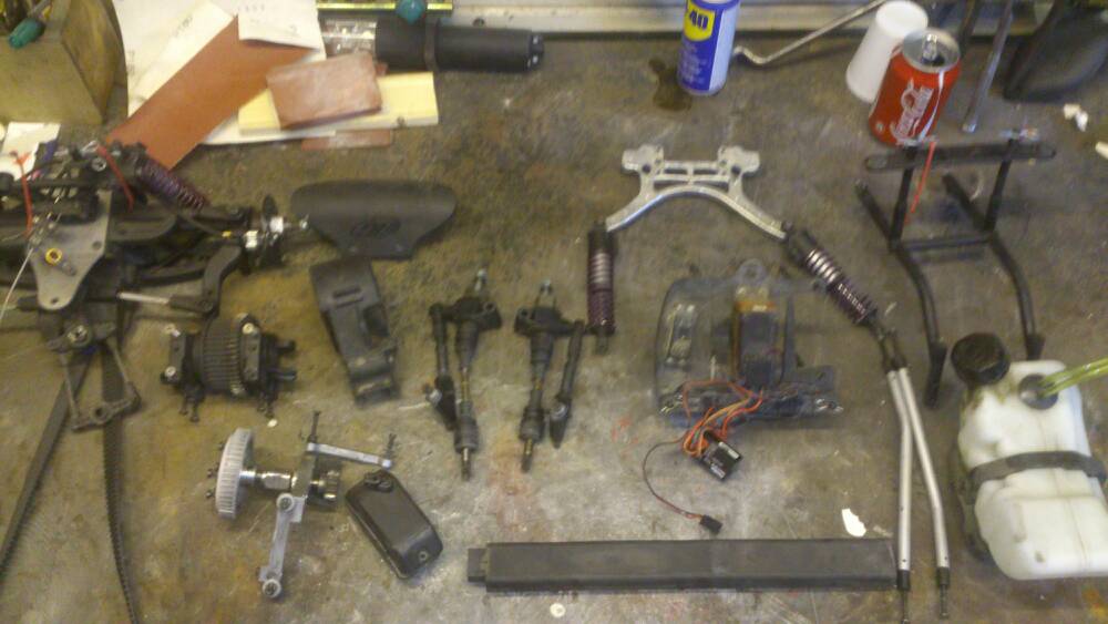

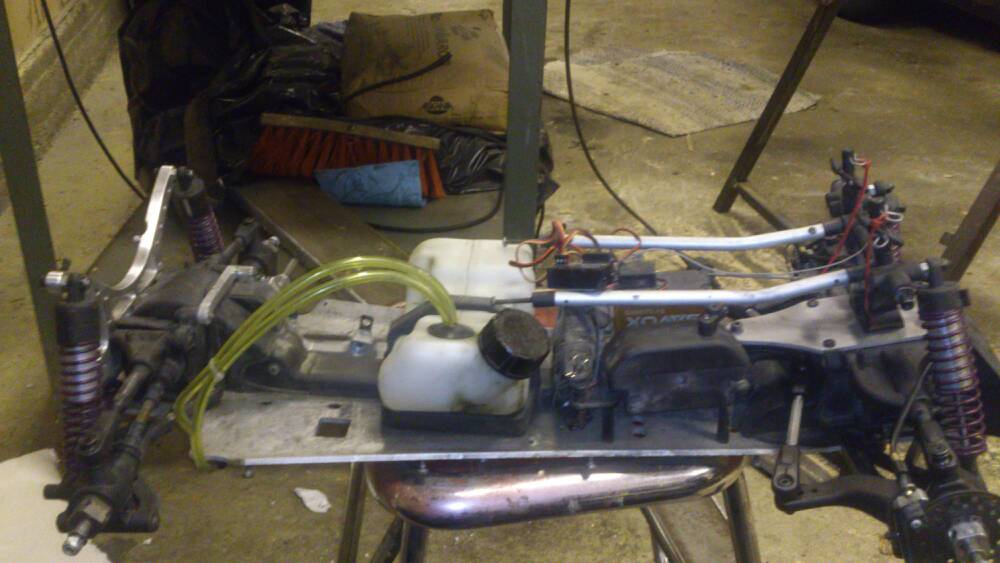

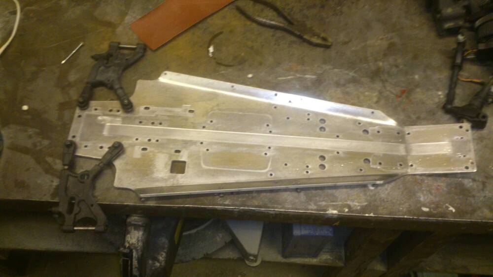

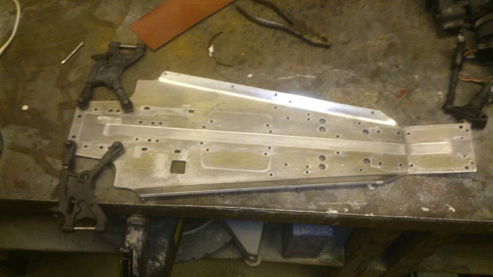

Post by pepi » 31 Mar 2013, 20:28

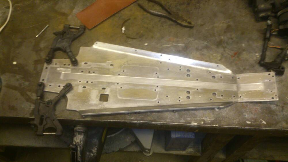

Rivandet är färdigt. Bottenplattan rengjord och bilen i delar. Remmen var i mycket gott skick, vet ej om dom brukar förbrukas. Plattan var lite skev i ena hörnet bak men det är inget jag tänker bry mig i då det var så lite. Blir till å beställa en radioplatta i alu, en kolvstoppare, en ny koppling då jag ingen hade, lite outerwearz och ett extra servo till att kunna köra fram och bakbroms separat. Hade isär diffarna och kikade och det såg bra ut men en ny bakdiff hade ju varit trevligt, får se hur långt finanserna räcker :-)

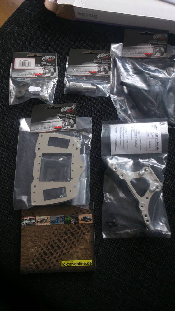

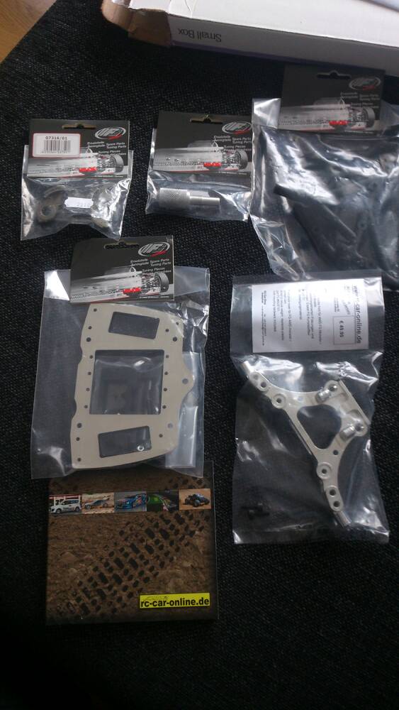

Det har kommit ett paket :-)
pepi
Posts: 481
Location: Kiruna
Post by pepi » 15 Apr 2013, 16:40
Lite plast, lite alu och en dvd :-)

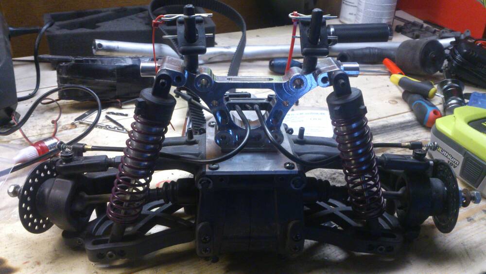

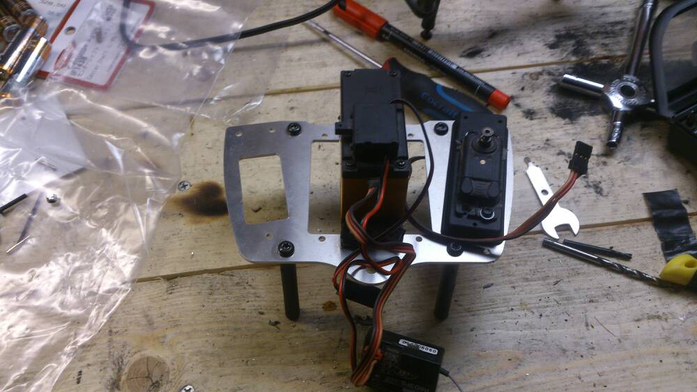

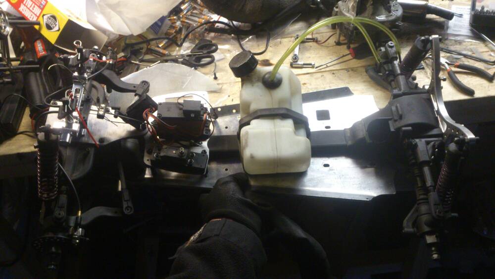

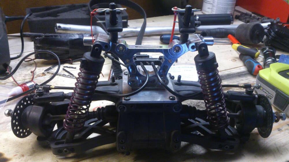

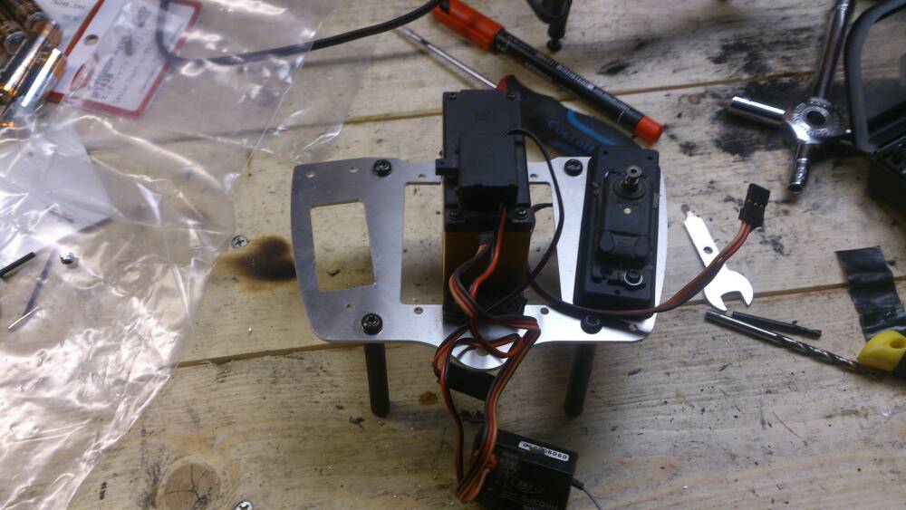

Lite meckande är utfört, går fan så mycket snabbare å ta isär saker. Kan ha gått lite bättre om man kommit ihåg hur allt suttit, lite två steg framåt å ett steg tillbaka.. Bjuder på lite bilder i vanlig ordning..
pepi
Posts: 481
Location: Kiruna
Post by pepi » 15 Apr 2013, 20:14

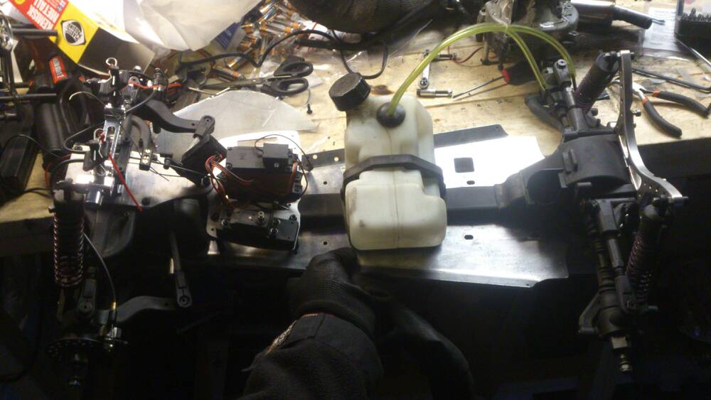

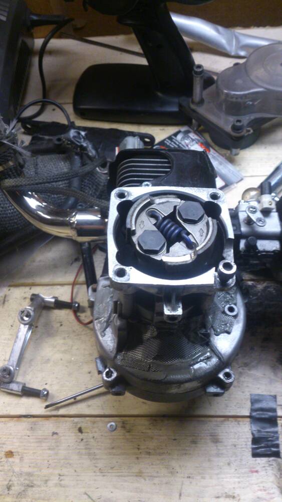

Ny koppling å nätmoddning ala nybörjare. Använde mig av ett sprättskydd till en stekpanna som låg lägligt till längst bak i pannskåpet, hoppas inte kärringen kommer sakna den :-) Får se hur väl kemisk metall härdar i 3 plusgrader.. I värsta fall får jag ta med varmluftspistolen och göra om det, ides inte springa å hämta den idag..
