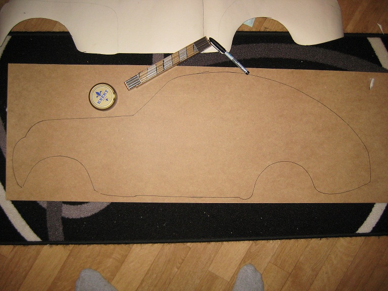

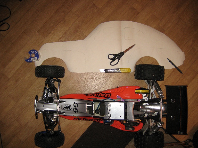

Jaha...då va min Baja färdig renoverad. Men man nöjer ju sig aldrig,så nu är mallen klar för mitt Volvo Pv bygge... Skivor till formen ska inhandlas i morgon... :) Självklart ska jag ge mig på glasfiber,bara för att trotsa alla lexan tillverkare :)
Mvh Ubbe
Färdig klippt mall... Var lite pyssel att få hjulen att stämma i hjulhusen ....

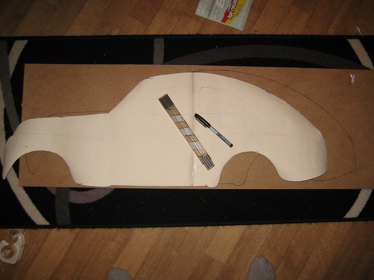

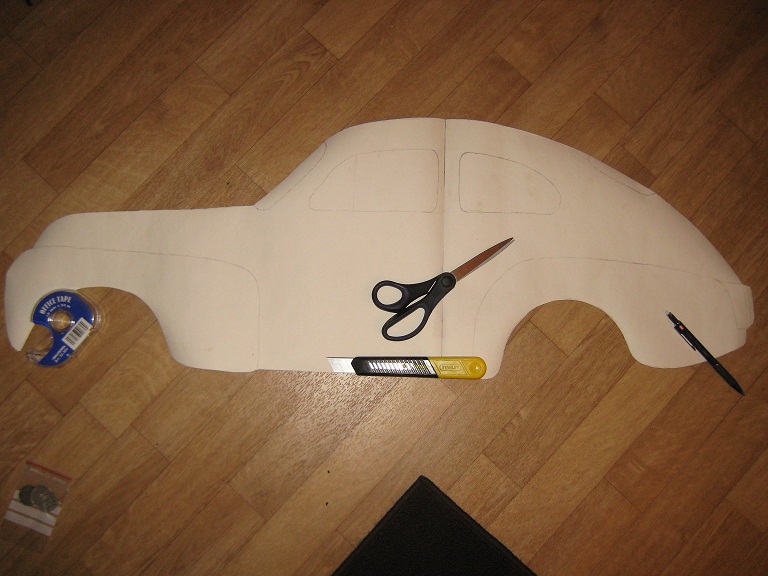

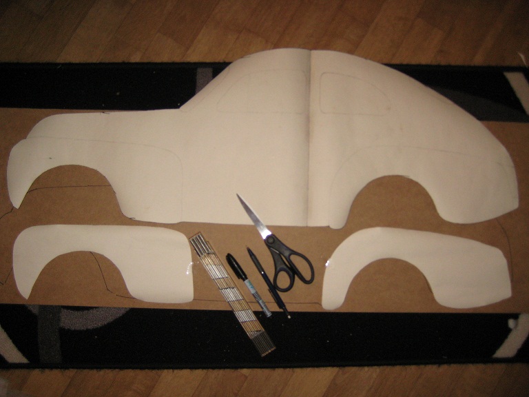

Så ja.... Nu har jag klippt till alla mallar som jag kommer behöva :) Även Mdf boarden är nu upp ritad för sågning i morgon. Valde en 12mm Mdf skiva,tackvare att karossen har mycke svängningar. Vill ju ha så mycke av formen som möjligt med...
Dags att köra på då..... :)
Färdig för sågning .....
Alla mallar klara.... Dom små för att tillverka breddningen på karossen... :)

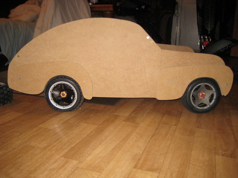

Det tar sig sakta men säkert :)
Litet test bara... Men MYCKE kvar med vinklar och slipa :)

Gör du en plugg för att stöpa Lexan/PC karosser? Eller hade du tänkt åka omkring med MDF på bilen? :hmm:
Re: Volvo Pv Kaross till min Hpi Baja
Post by huSSe » 28 Oct 2011, 19:36
det dær ær en plugg, han skulle gøra den i glasfiber. :thumbsup:
ubbe7302
Posts: 38
Joined: 25 May 2011, 20:02
Post by ubbe7302 » 28 Oct 2011, 19:37
Japp...helt riktigt :) Den ska tillverkas i glasfiber... :) Varför göra som andra och använda lexan. Roligt att testa nå annat :)
