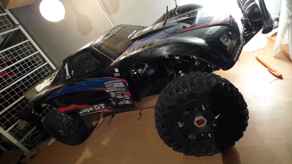

Men nog med skrivandet. Jag lägger upp lite bilder på den och sen
lägger jag upp lite eftersom när jag gör nått roligt :sunglasses:
Ursäkta kvallan på vissa bilder, lovar att fota med vanliga kameran hädan efter. :thumbsup:

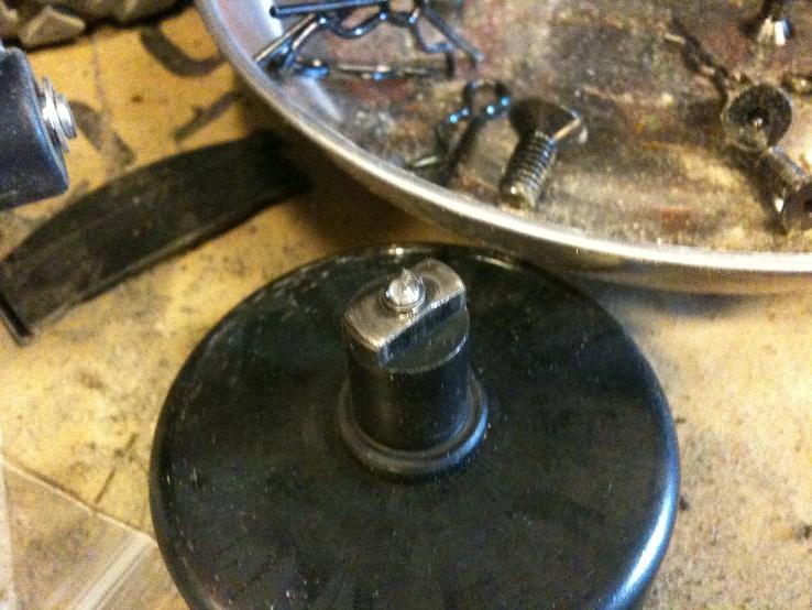

3e dagen körning och kopplings bulten gick av
nervös som tusan att montera isär så ''mycket''
Men det fick bli en Turtle koppling och platta så det inte händer igen.

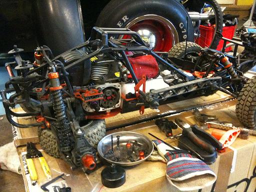

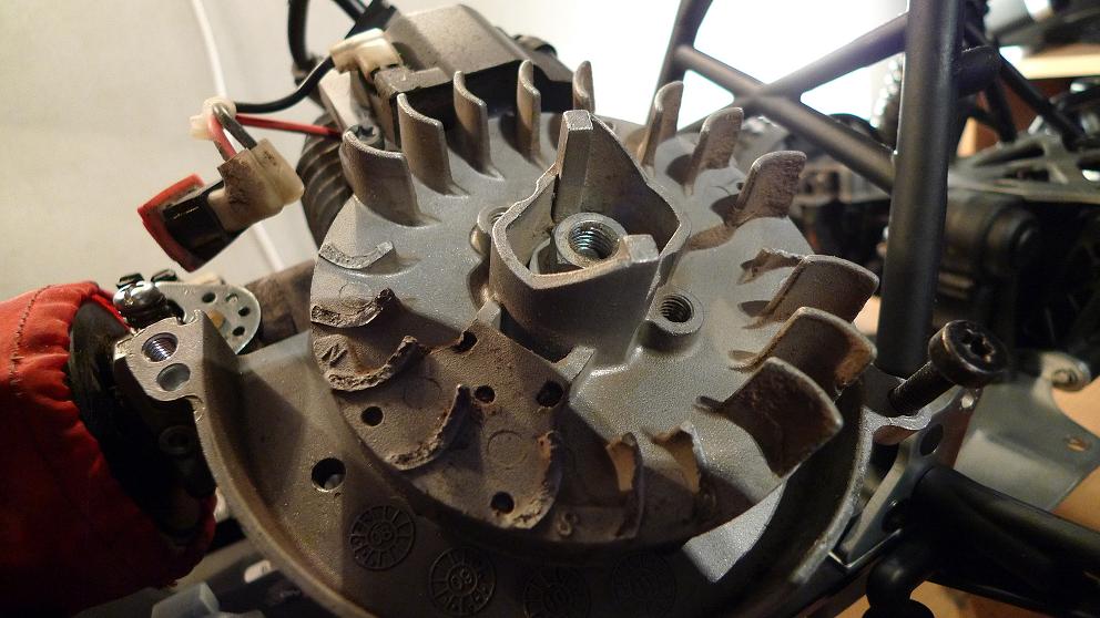

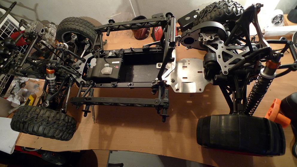

Min skruvar hörna under sommarn
Här är då när jag plockat isär allt och tagit bort orange färg

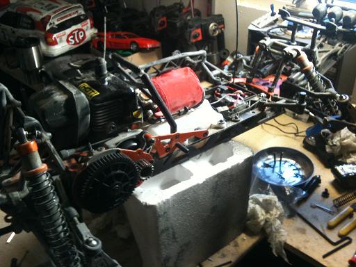

Post by Loffe » 06 Oct 2010, 21:27
Bulten till cylindern gick av och drog sönder några flänsar innan den kilade fast sig,

Re: Loffes baja 5T
Post by Bjuggen » 06 Oct 2010, 21:30
Välkommen :thumbsup:
Jodå. Pinjong skruven är ju en klassiker. Både S 500 R och Malte körde av sina rätt så omgående.

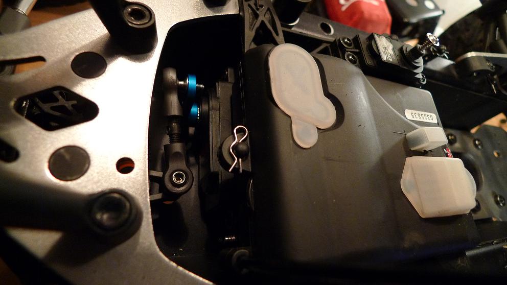

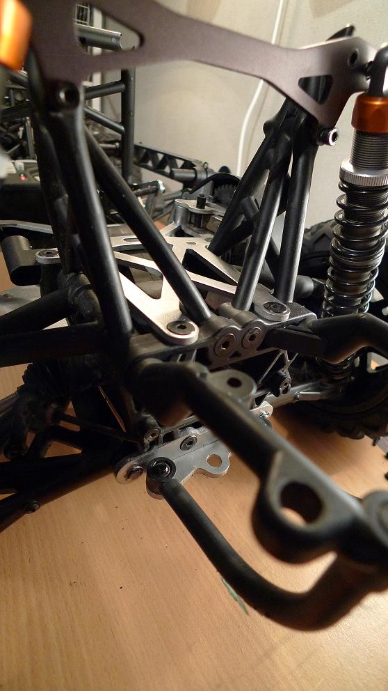

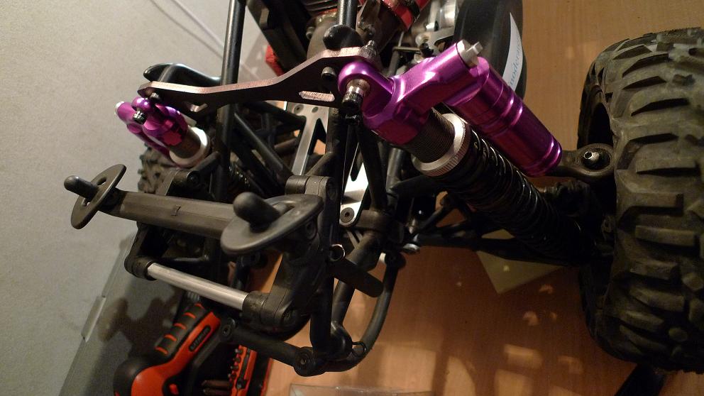

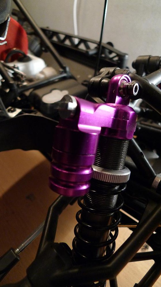

Och detta har jag lagt på idag. Piggyback och lagt en ny dämpare fram efter som den gamla började läka efter första körningen
Och så en sista bild för idag :)
Tar gärna imot tips vad jag kan göra och vad jag kanske bara måste köpa :rock:

Re: Loffes baja 5T
Post by S 500 R » 06 Oct 2010, 21:40
Det tog inte lång tid för än min gick av med! Men Lusse fixade det enkelt med att slipa ner insidan på drevet så att det låg an klockan. Sen har det hållt. Bytte till bättre kvalle på skruven med!

S 500 R wrote:Det tog inte lång tid för än min gick av med! Men Lusse fixade det enkelt med att slipa ner insidan på drevet så att det låg an klockan. Sen har det hållt. Bytte till bättre kvalle på skruven med!
Konstigt att dom inte har satt grövre skruv i klockan original, men det är väl för att man ska beställa extra prylar :)

Jag skulle ha satsat på rezzisers i stället för dom piggybackarna! Men säg gärna vad du tycker om dom!

Jo började läsa om att rezzisers tydligen ska vara bättre när jag beställt dom här men jag får pröva och se, är inte dom här bra är det väl bara köra på rezzisers istället.
Det jag kan säga nu om dom är väl att dom trycker dämparna högre så bilen blev lite högre, men får återkomma när jag provkört.

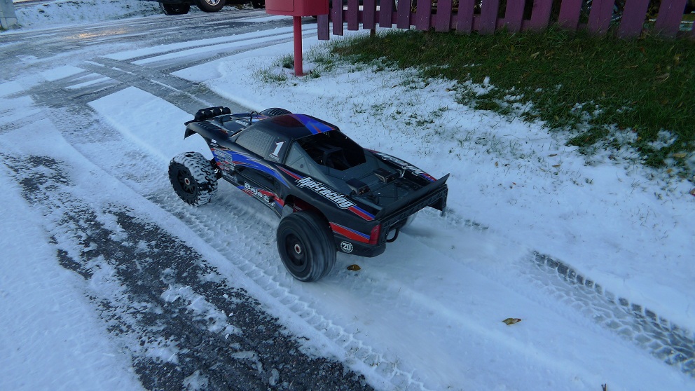

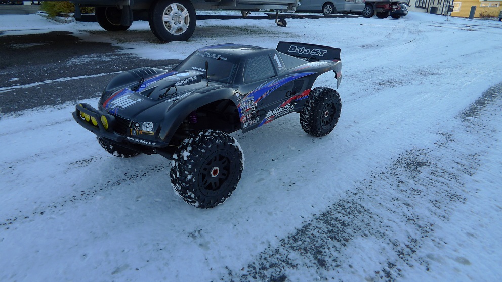

Inatt kom det snö :clap:
