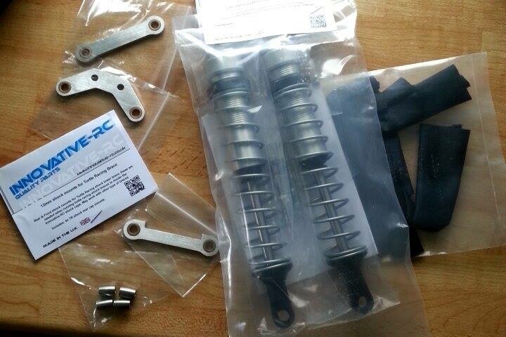

Mer grejer :dance:

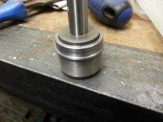

Motorn genomgången och har påbörjat monteringen av TR kopplingen.
Stötte på patrull med en gång, eftersom FG-kopplingen bottnade i klockan.
Fick rigga klockan i svarven och modda axeln för att flytta ut den.
Nu lirar det ihop!

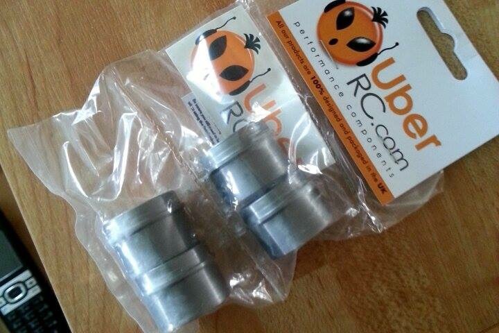

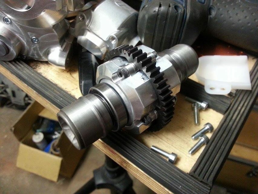

Imorgon blir det till att riva ner diffen och montera Uber förstärkningen på drivkopparna!

Post by S 500 R » 24 Jun 2015, 22:00
Mer underbart jobb av David :worship:

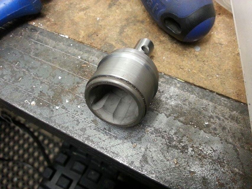

Post by Dave » 24 Jun 2015, 22:17
Dessa drivkoppar är helt löjligt håriga....
Jämför med lagret som sitter på diffen.....
