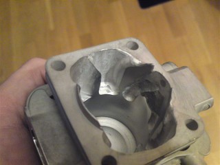

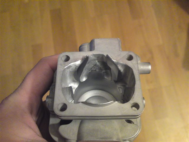

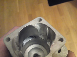

Post by re-load » 24 Jul 2011, 19:54
Noen bilder av reedcase sylinder... Sylinderern er bygd for en gammel bunndel, dvs bunn som det er kun ment å ha 5 kanaler...

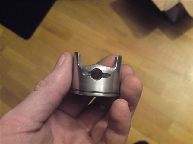

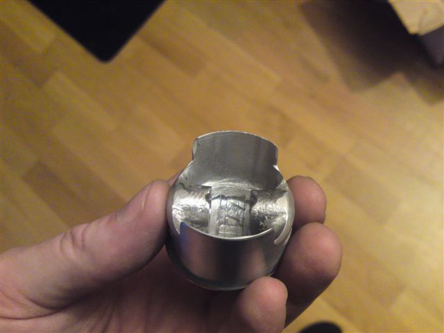

Post by re-load » 24 Jul 2011, 19:55
Bilder av stempel :
Enjoy :-)
