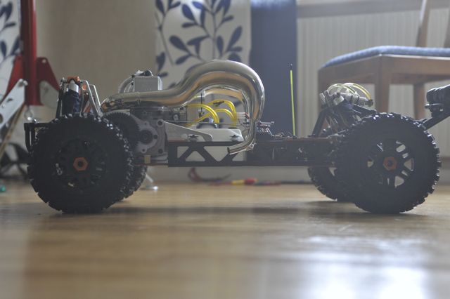

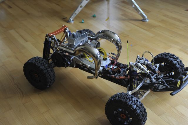

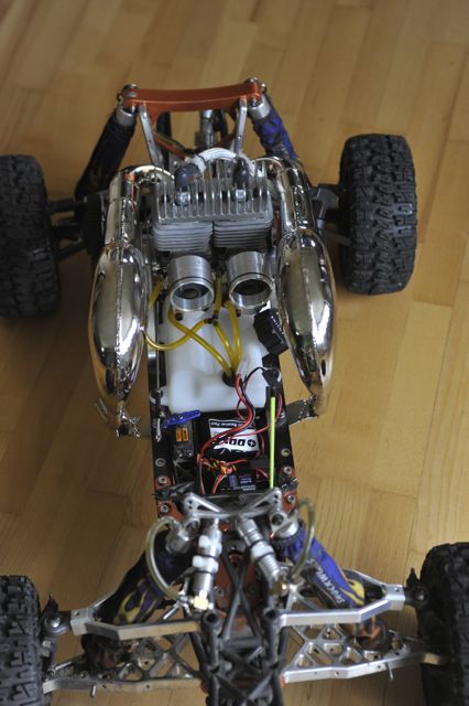

Re: Burnout´s TWINEX 5T
Post by Burnout » 29 May 2011, 16:17
Ja, Den är klar bara kvar filter...
här kommer bilder på dem!
just nu jag ska äta..
sen ska sätt in filter och inkörning :rock2:
Obs! ska sätt team cage (bur) inte under inkörning!
Edit: OBS! den har inte killbee...
Post by Egon » 29 May 2011, 16:34
Hmmmmm....... :hmm:
Hvem slanger har du satt Y-leddet på...? Inn eller retur..?
Post by Burnout » 29 May 2011, 17:01
Egon wrote:Hmmmmm....... :hmm:
På retur!

Vad hade du för problem??
Post by Burnout » 29 May 2011, 19:49
S 500 R wrote:Vad hade du för problem??
Ok, jag hade problem med bara en cylle som går men inte andra cylle som inte går...
Till slut vi upptäcka med tändspole sladd som inte stämmer då vi fixa den sen tvungna ha högt tomgång då dem bättre går!
Om inte så högt då dem bara vill inte starta då!
Vi ska fortsätter imorgon pga repsekt för grannar plus finns kring småbarn brukar sova tidigt därför!
Då vi jobba på det imorgon! då kunna twin med till vimmerby!
