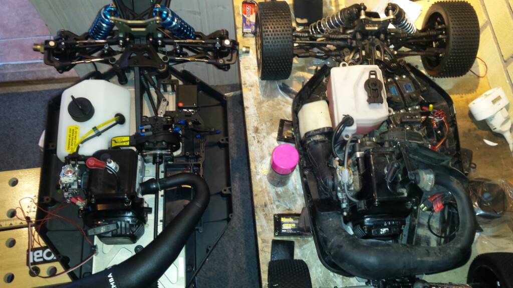

tesla
Posts: 960
Joined: 23 Jul 2015, 22:54
Location: Västervik
Re: Teslas losi 5ive bygge.
Post by tesla » 06 Jan 2016, 15:43
. Bara för att understryka tidigare nämda likheter. Plockade i killswichen nu. Det är en uber rc. Funkar bra men noterat är att kablarna är långa och sköra jämfört med killerbee. Får plocka på krympslang eller nåt sånt. Är det något annat man bör uppgradera eller lägga till direkt på losin, typ chassistag eller liknande?

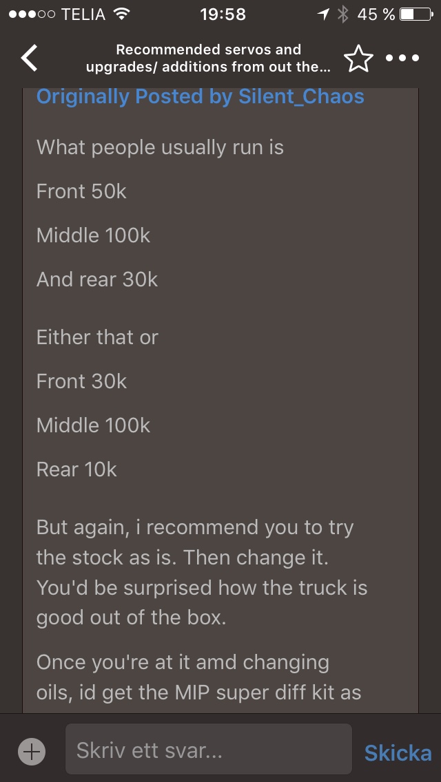

Post by Mats B » 07 Jan 2016, 14:36
De som "vet" rekommenderar följande.
