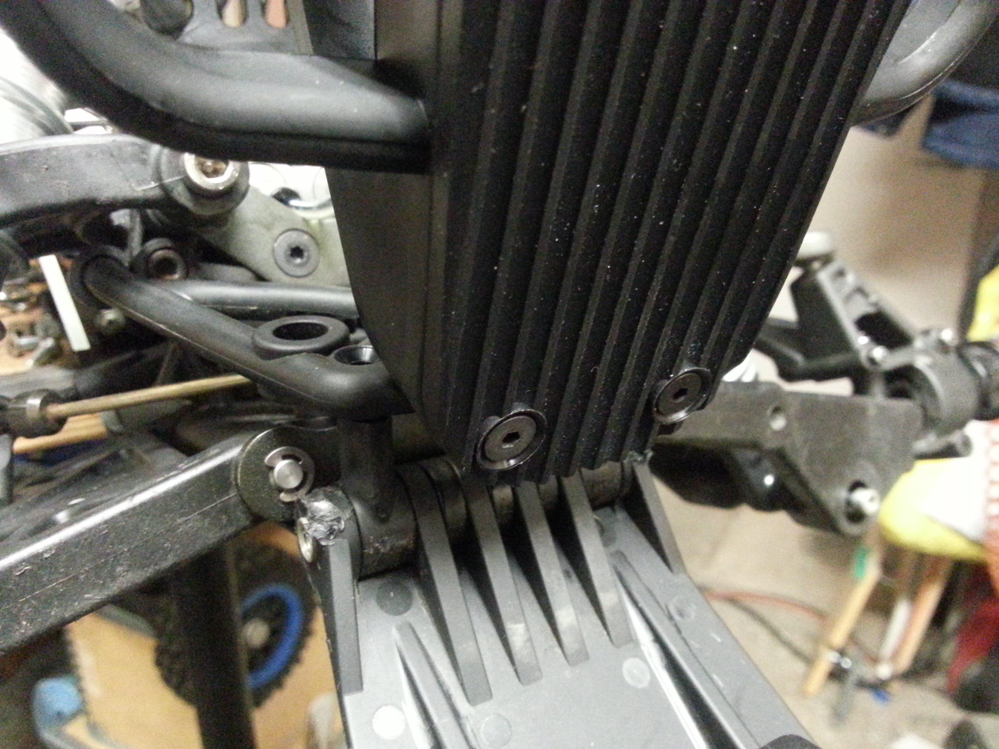

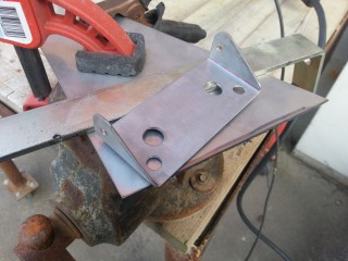

Själva fronten på buren sitter bara fast i bumpern.
Det gör att den kan flexa en del och hjälpa till att ta upp smällen.
Om det funkar lär väl ge sig!
Fästena på sidorna och de bakre är stumma däremot.

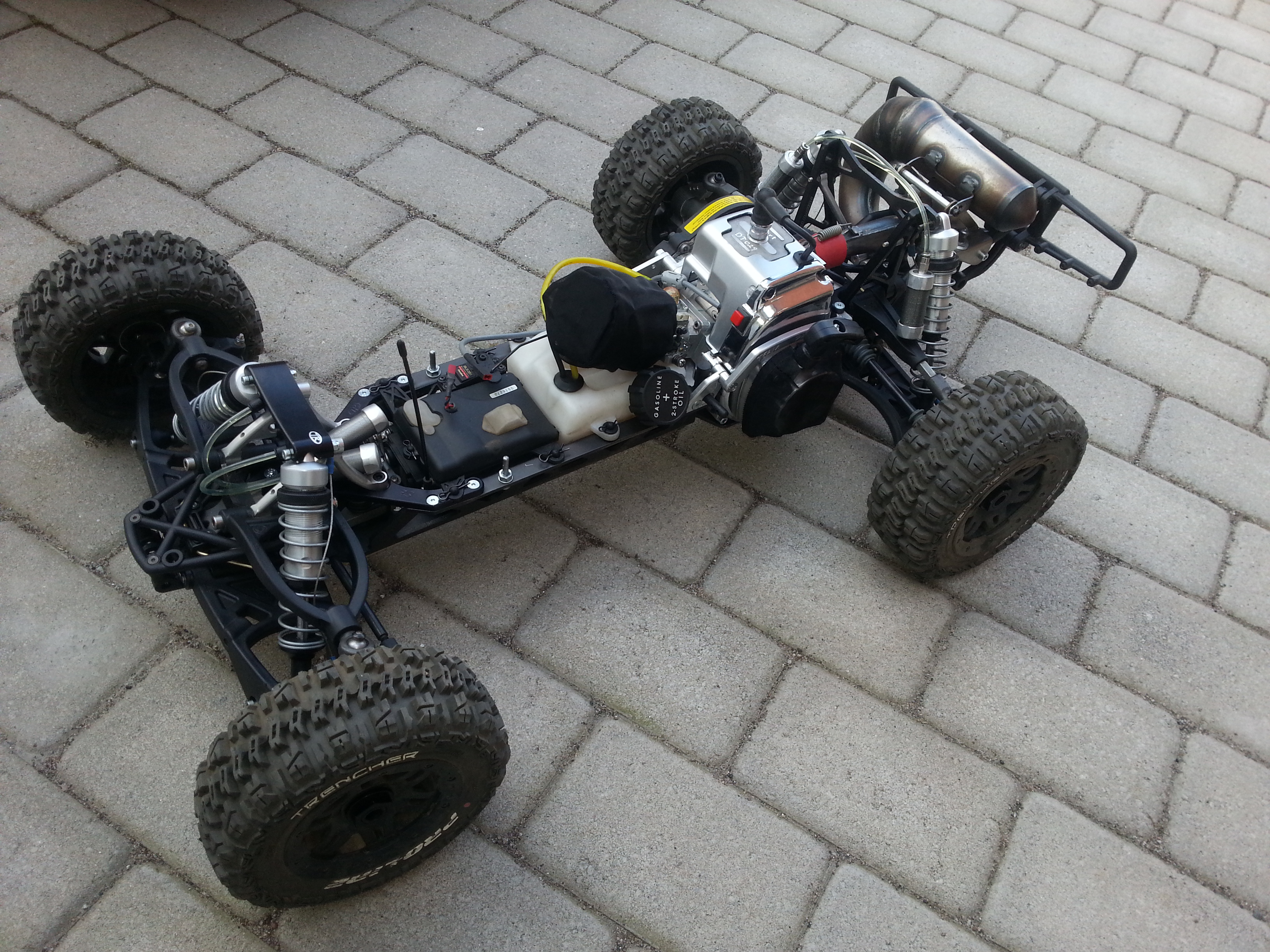

Hade ju inte skruvat ihop allt till hundra för nån testkörning egentligen, och det första som hände var att ett bakhjul flög sin kos.....och försvann!
Hjulmuttern hittade jag direkt på gatan, men jag letade nog 20 minuter innan grannen hittade det....inne i sin rabatt 30 meter bort....under en tujabuske!
Var faktiskt lite besviken när jag gasade till, och den kändes ungefär som en helt vanlig 290.
Puttrade runt lite och bara gasade till lite emellanåt för att känna på den lite, och visst var den rapp och bra respons, men ändå långt ifrån vad jag hade hoppats på.
Rullade ner den i verkstaden och tankarna flög runt i skallen å 200 blås.....var det portningen som inte funkade riktigt, eller är helt enkelt longrod motorerna rena varvmonster....

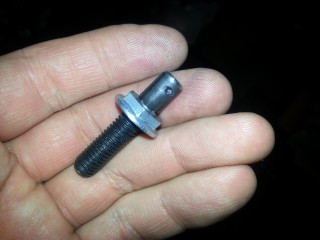

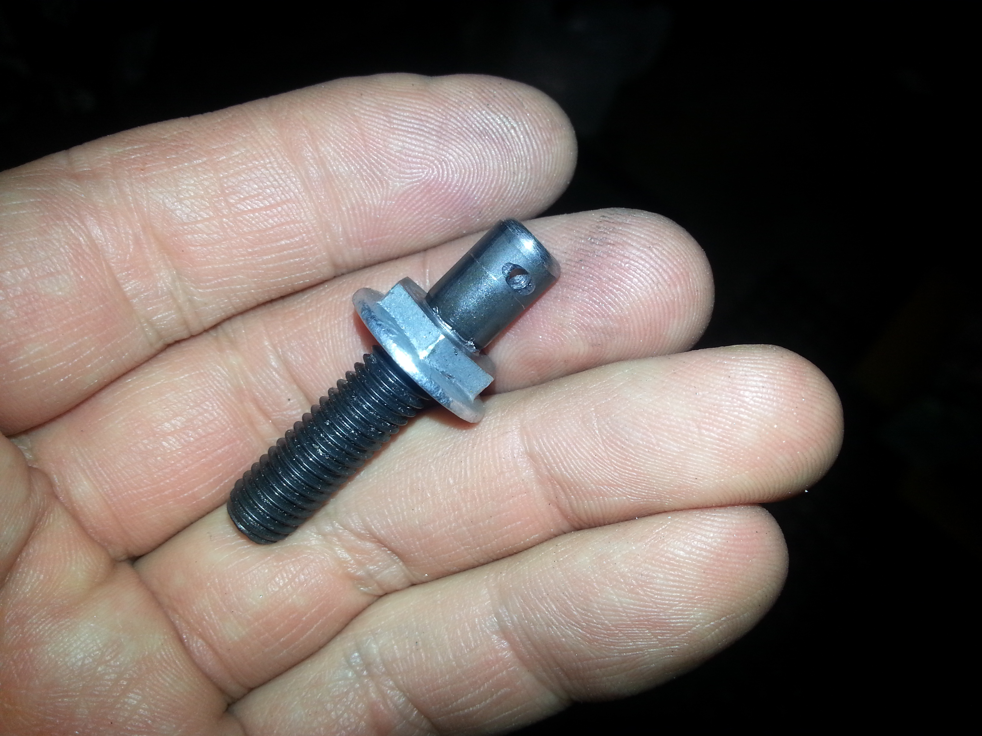

Ställer mig och tittar på bilen medan jag knäpper av killswitchen och får se att hela toppen är nersölad.
Stiftet satt löst....
Drog åt det, ryckte igång den igen, och då tog det hus i helvete.....
Nu körde jag den utan bur, så en hel del vikt ska på den ytterligare, men från stillastående på asfalten gick det inte att ge fullt. Den flippar baklänges nästan som Herbie. Rullar man iväg med lite fart, kan man låta den dra sig upp på bakhjulen istället.
Alltså en helt omöjlig bil att tävla med!
Får testa en sidmonterad ProPipe istället och se om den blir snällare på botten.
Helt klart rolig att basha med, men det var inte riktigt den här karaktären jag önskade.....

Låter ju lovande detta
Nästan så en film kunde vara på sin plats?
Tror du har en bra grund, bara att hitta en pipa som ger rätt karaktär så blir det nog bra! En sidogängd gör den ju mindre benägen att lyfta framhjulen också.
Duration på avgas?
Duration på avgas?

Ja hade gärna filmat eländet, men det stressmekades in i det sista för att få den att rulla innan regnet kom.Rallyfinnen wrote:Låter ju lovande dettaNästan så en film kunde vara på sin plats?
Duration på avgas?
Hoppas få ihop buren i veckan som kommer, och då blir det film!
Fegade faktiskt lite på durationen, men den landade runt 180°
Var lite rädd att jag skulle tappa för mycket botten annars....
