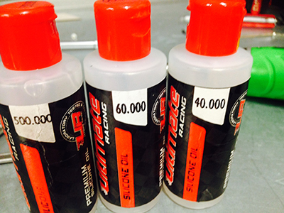

Nu har jag hållit på ett tag för att få en bra set up på min Losi
Diff fram 60.000 olja
Center diff 500.000 olja
Bak diff 40.000 olja
Stötdämpare 30 W olja och bort monterade krängnings hämmare.
Hade ju problem förut att bilen bara vill gå rakt fram i kurvorna vid gas men med den här setupen så styr den fint och bra drag ur kurvorna
