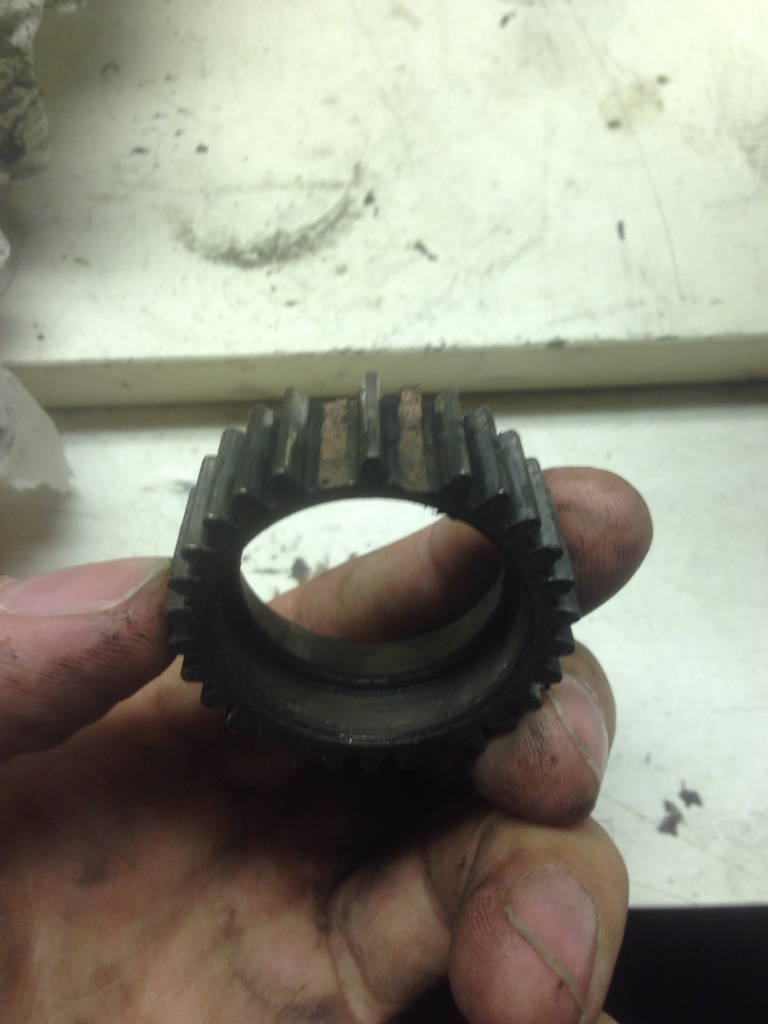

Japp rev växellådan i dag. Fick en liten överraskning. Det saknades två kuggar på ena drevet och det konstiga var att dom fanns inte i växellådan. Någon som vet vad det är för storlek på oringarna på utgående axel på diffen?? Några förslag på olja i diffen?

Tråkigt, hade samma problem för nån månad sedan, storlek på oring (Hpi 75078 O-RING P10 (10x2mm/BLACK/2pcs)
Jag körde på silicon olja 10.000 senast, tyckte dock den blev lite tjock. Kanske 7000?

Tackar då provar vi det.

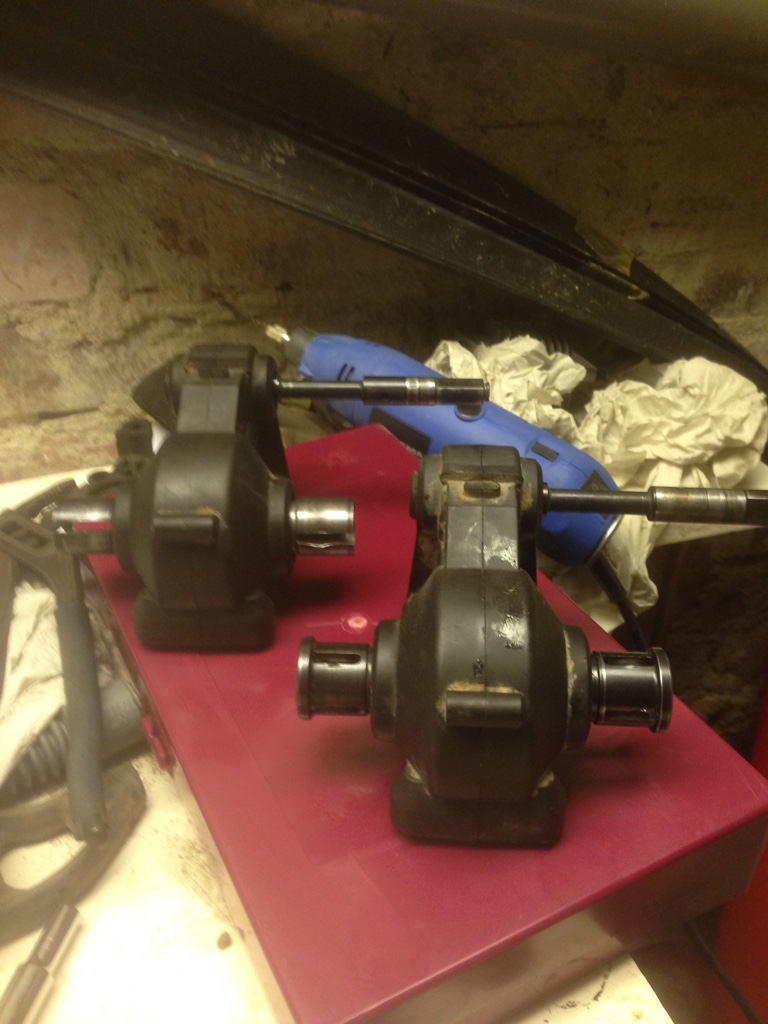

Kvällen avkoppling.
Diffen med flm kopparna är det nya lager och nya drev i aluminium hus. Blev dock ganska fundersam för det är ett axialt glapp på ca 1,5mm. Provade diffen i två olika hus med samma resultat. Skall det vara shims i mellan??? Medans "ful" diffen i plast med ett hoppaplock av dom bästa beg dreven passar som en smäck.
