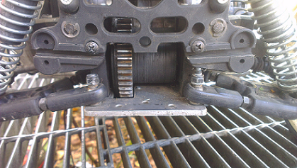

nu hände det nånting med bilen
va ute å körde å så när jag vände runt bilen å skulle gasa upp så tappade bilen farten . drevet på bilden snurrar när man gasa men bilen kröp fram . ! =/
Re: drivningsproblem FG baja buggy 2wd!
Troligt diffras.! Ta bort diffen det är inte svårt, öppna den sedan och kolla dreven i den, kontrollera drivaxlarna innan så inte felet är på dom. Troligtvis är diffen torr på fett så grejerna slitits extra mycket.
