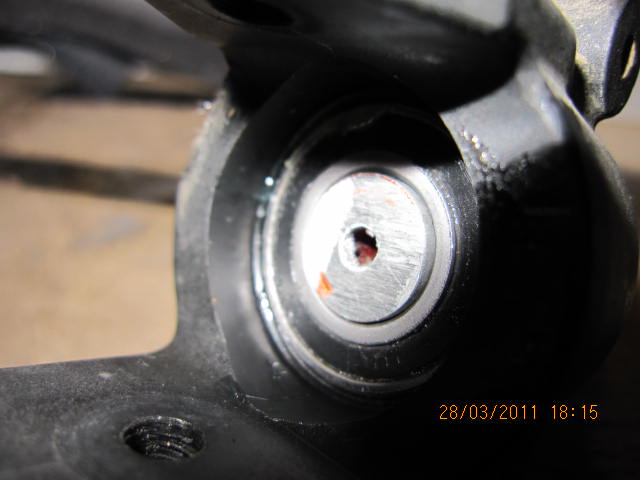

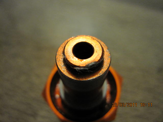

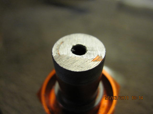

Post by gcbossen » 28 Mar 2011, 21:44
Modd enligt Bajaplanet:
Sliten topp efter antal avhoppade E-clips
Slipas ner grovt, ca 1mm "spel" kvar.
Undvik "shims" genom att slipa mer. Ta inte för mycket!
