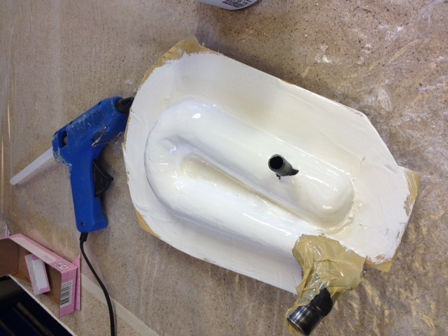

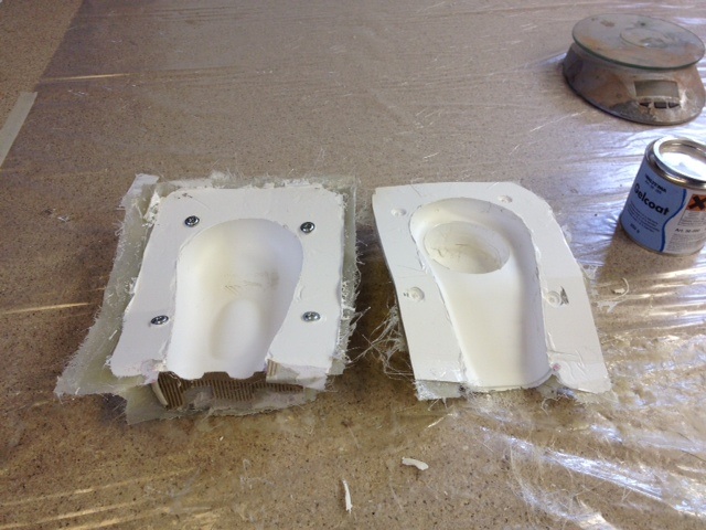

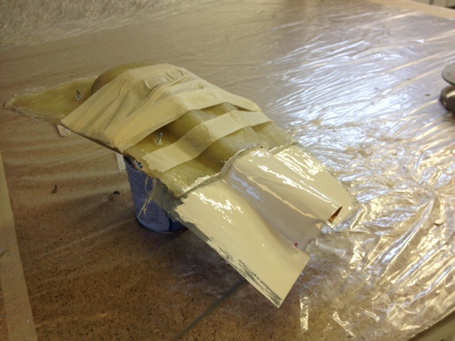

Formarna fördiga men inte färdiga , nu ska dom förlängas för att få en luftburk med större volym

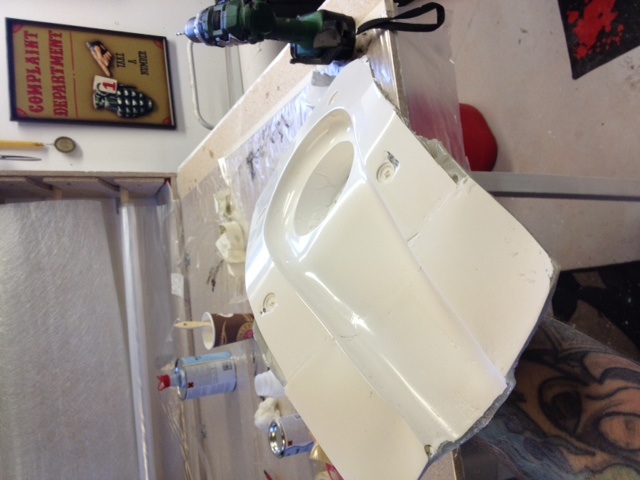

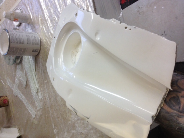

En del jobb kvar med formarna , överdelen på burken blev inge bra så den gjuter jag om , sen har jag några pinnholes som behöver gelcoatspacklas , men jag skall gjuta överdel och under så att jag kan höja burken ett par millimeter i bakkant också på rallys inrådan . Så just nu har jag våtslipat undre gjutformen började med 400 och slutade med 4000 papper sedan blev det rubbing för att avslutas med två lager vax , då döäpper grejorna fint från formarna plus att man får fina delar

Ser lovande ut! Höj så mycket det går ovanför förgasarn, så blir det nog bra!
Sätter du någon ring eller dylikt där burken ansluter mot 'flänsen' på förgasarn? Viktigt att det är bra passning där så det tätar bra och burken sitter fast ordentligt!
Re: mackis sportsline
kommer köra den anslutning som jag redan har till denna burk när den är orginal . och sedan blir det oring så att det tätar ordentligt. jo det känns som att det är bra bit påväg. mycket roligare att göra sånt här själv än att köpa färdigt =) bara hoppas det ger nån effekt sen =)
Då va ena formen nyspacklad och helt nypolerad

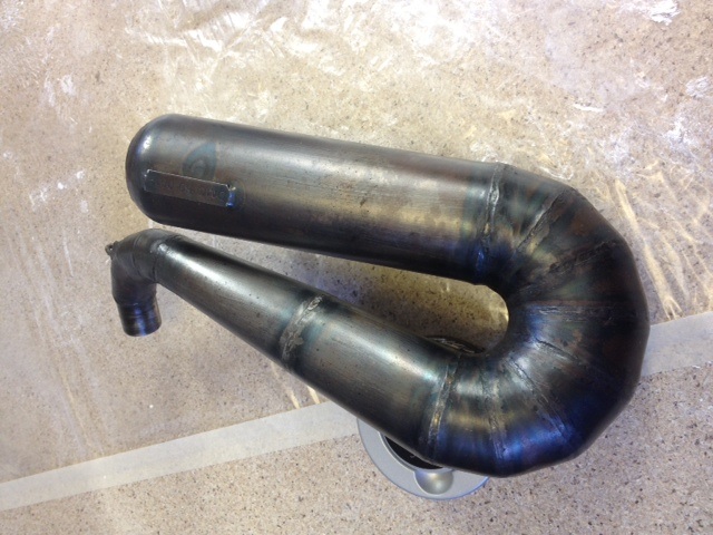

Fick även hem en ny pipa som jag hitta på ebay , vet att man inte får tävla med den i gt , men vi har inga sånna regler när vi rejsar på jobbet , blev en stålpipa av märket r-power som tillverkas av RS5 .
Och klåfingrig som jag är så känner jag behov av en liten utmaning , så den blir gjuten i prepreg kolfiber och sedan värmehärdad .

Jag gillar iden med pipan, men tyvärr kan jag inte låta bli att vara glädjedödare (igen)
Pipan funkar inte på rätt sätt om du inte har baffelkon inuti den cylindriska delen. Den cylindriska delen är bara en kammare som används för att dämpa ljudet, och det sitter en kon inuti som reflekterar pulserna. Iofs kan den ändå funka såpass att du kan köra med den utvärdera konceptet vad det gäller temperatur.
Diametern på ändröret är viktig, och påverkar bla vad du får för temperatur på avgaserna i pipan.
Du ä ingen glädjedödare
inputs ä alltid bra , fast för en gångs skull ligger jag steget före , pipan tillverkas i ett par delar jag kommer kapa loss ljuddämparburken och även gjuta av baffelkonen , den tillverkas sedan i ett stycke med hjälp av kolfiberstrumpa medan stora kröken tillverkas tvådelad för att sedan limmas ihop med epoxy som är tilltjockad med mikroballonger . Det bästa med prepregfibern är att pipan blir lika stark som stål
