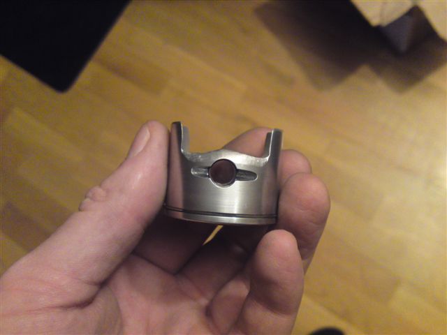

prompen wrote:Hei
Ser du har letta stempelet/kolven en hel del, men har du portet det (hull for 5 og 6 transferkanalen)? Mener å ha sett det blir gjort på noen kit.
Har bygd ferdig et stempel med hull for 5è og 6`e kanal , men har ikke testet det enda...
Hadde ment å bytte stempel da noe røyk på motoren(e) , men dem holder mye bedre enn alt annet jeg har hatt av motorer , så det har ikke skjedd enda...

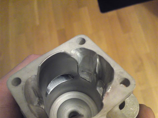

Noen bilder av reedcase sylinder... Sylinderern er bygd for en gammel bunndel, dvs bunn som det er kun ment å ha 5 kanaler...

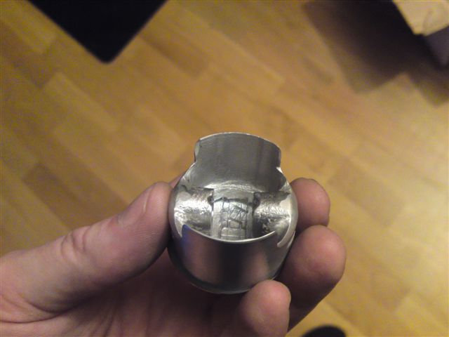

Post by re-load » 24 Jul 2011, 19:55
Bilder av stempel :
Enjoy :-)

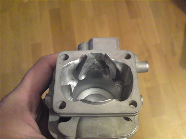

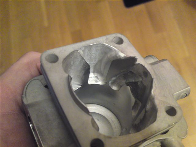

Post by re-load » 24 Oct 2011, 21:39
Har bygd og testet div sylindere med forskjellig porting...
30.5 ts reedcase :
30.5 "raceport" :
