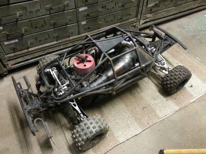

Här är en bild på problemet med vevhuset på BZM motorn.....
Det är rejäla glipor runtom hela vägen och då hjälper det inte med outerwear.
Post by Dave » 08 Feb 2014, 19:10
Jag testar att göra en täckplåt av aluminium med ett centrumhål i så får man se hur det funkar....
Post by Dave » 08 Feb 2014, 19:11
Blev ju lite tätare iallafall!
Post by Dave » 08 Feb 2014, 19:13
En ny outerwear och lite damaskskydd monterade!
Fick modda drevkåpan för att få dit den över 24t piniongen men det kommer att hålla!
Post by Dave » 08 Feb 2014, 19:14
....och nu väntar den på vårväder!

Post by Dave » 07 Mar 2014, 19:45
På hobbymässan i Skövde hittade jag en båtpropeller som såg intressant ut.
Monterade den ikväll på en borstad 380 motor och en sak är säker.
Räcker inte kylningen till nu, ska jag kasta hela bilen i sjön.
Trodde aldrig någonsin att en propeller kunde flytta så mycket luft!
Nu ska den få en duct och nåt bra fäste innan jag bygger motorkåpan för att styra luften runt cylindern.

Post by Dave » 07 Mar 2014, 20:07
Rallyfinnen wrote:Ska du styra den med fartreglage också ;)
Det skulle faktiskt behövas!
Allra helst skulle den ju styras av tempen på motorn, men hur får man till det?
Kan ju köpa ett billigt skitreglage och hänga dit, men hur ska man lyckas styra det?

Post by LilleDan » 07 Mar 2014, 21:56
Det första jag tänker på är givare till kylaren på bilen alt mc som är direkt kopplad till fläkten. Dock är det bara av/på och lite meck att få dit. Sen tror jag de flesta började ge ström vid 110grader om jag inte minns fel på hojarna jag mekade med.
Baja 5b SS
Post by Dave » 07 Mar 2014, 22:08
Ja en liten vanlig mekanisk termostat skulle ju såklart funka finfint, men en steglös variant vore ju såklart önskvärd.....
