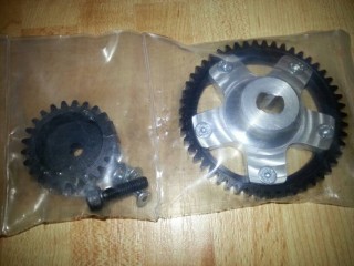

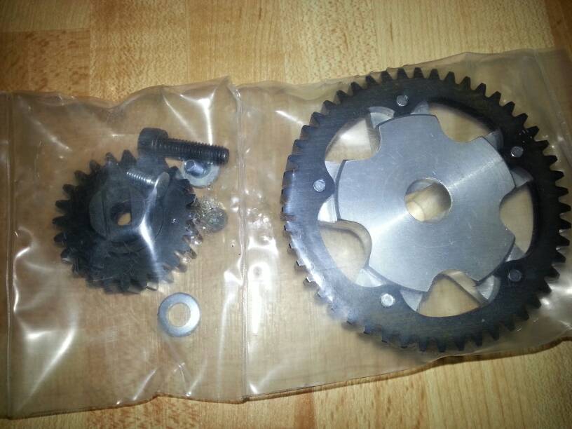

Har beställt en ny utväxling som jag hoppas ska kunna funka på alla underlag.
20/54 är ju för låg, och 28/46 för hög, så nu blir det 24/50 istället!
Hoppas nu bara att passformen är bättre än Darksouls jag köpte på TGN.
Köpte en uppsättning av Lee Watson på HBF som ska passa ihop med v2 kopplingen jag har.

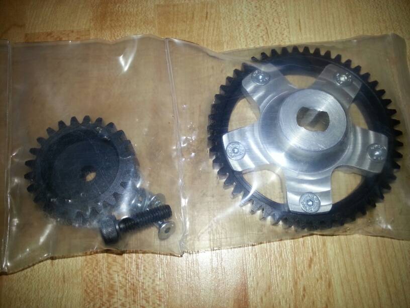

Post by Dave » 08 Oct 2013, 23:20
Idag dök det upp ett paket!
Snabbt och smidigt från UK!
Hoppas hinna montera det till helgen!

Post by Dave » 10 Nov 2013, 15:08
Fick äntligen dit den nya utväxlingen idag!
Blev bara en kort runda i Hawaiihålan igår och den gick fint, men för sakta..... :sunglasses:
Hade bara igång den en gång, och då startade den på sista rycket innan fjädern till startsnöret gick av.
Fick linda upp snöret runt bakre karossfästet innan den fick käka grus!
Monterade 24/50 och nu blev det helt rätt.
Brutalt klipp ända från botten och en ordentlig toppfart!
Hade bara gräsplanen här bakom att testa på, och det blev rejält geggigt, men det var det värt!
Det blev ingen mossa kvar i spåren iallafall.....och så kul som det var att låta skiten spruta åt alla håll, lär det bli fler rundor innan snön kommer!

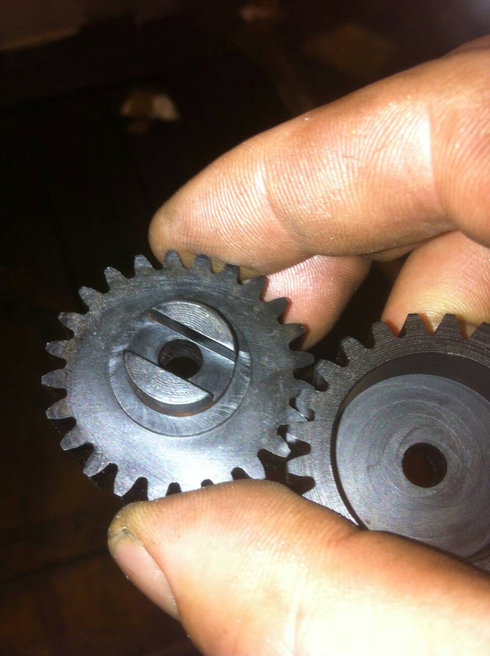

Passformen på dreven var en helt annan än Darksouls jag hade till 28/46 och det gick väldigt smidigt att montera.
Fick givetvis shimsa ut lite för att få det stumt och trevligt mot klockan, men det hade jag troligtvis inte behövt om jag inte svarvat av insidan av axeln innan....

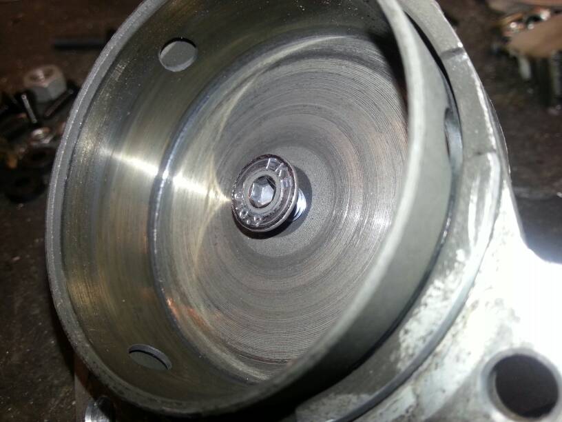

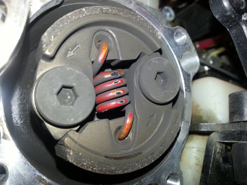

Tyckte under provkörningen att jag emellanåt hörde ett gnissel från transmissionen, men eftersom det var blött och skitigt tänkte jag först att det var ståldreven som gav ljudet.
Kikade lite närmare på det ikväll och gnisslet kom från kopplingsklockan.
Fick en känsla av att skruven jag försänkte från insidan hade gängat ur sig och skavde mot kopplingsfjädern.
Rev isär och konstaterade att fjädern behövde bytas.

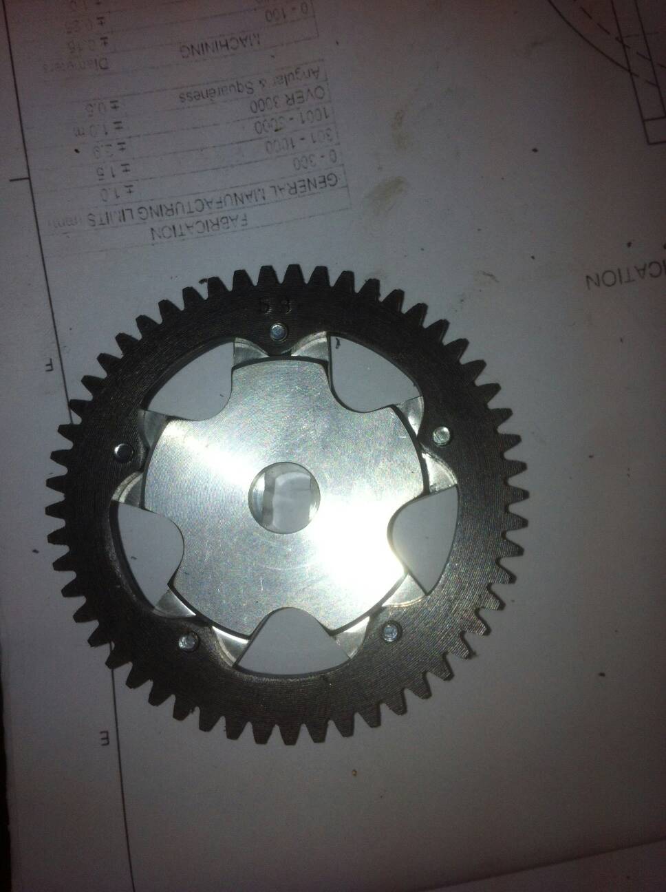

Post by Dave » 13 Nov 2013, 23:02

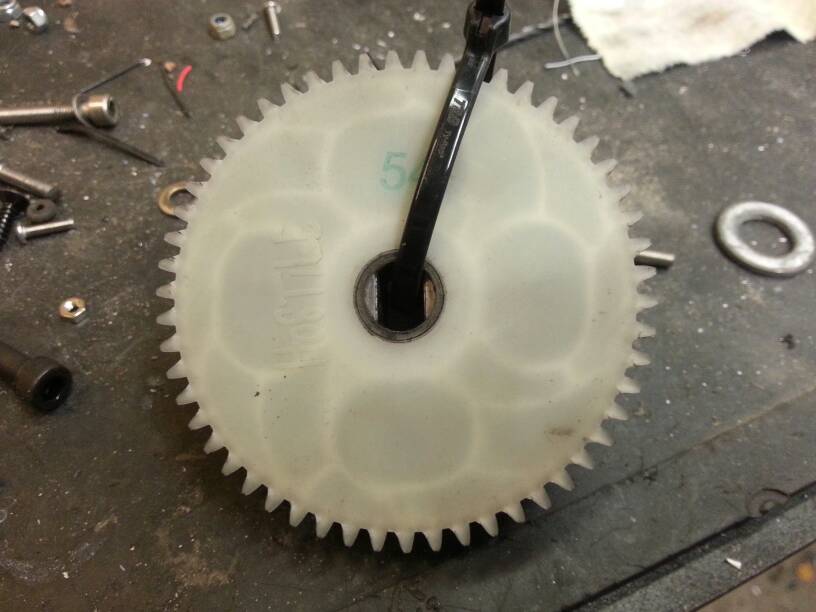

Tog en bild på 54t spuret också.
Syns inte så bra på bilden, men det ser ut som hela drevet flexat så mycket att det blivit vitare runt förstärkningarna. Tittar man noga på kuggarna ser man också att alla ligger ner och är nära kollaps.
Inte riktigt anpassat för motorn kanske....
:sunglasses:
