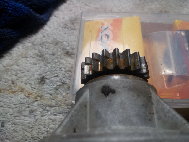

Hej igen.
Liten lägesrapport efter 3 och en halv tank.
Piniondrevet har bara haft kontakt med halva sin bredd och är i det närmsta utslitet.
Pinnen på hö drivaxel hade krupit ut och gått emot diffhuset varvid där är bara halva längden kvar.
Karossen börjar spricka vid de övre hörnen vid "vindrutan" men det beror nog mer på föraren än
på matrialet.
Sedan har jag fortfarande problem med styrning, har provat med en ny mottagare och nästa steg
är väl direktström till servot. Vad kör ni andra med för radioanläggning?

Hippen wrote:Hej igen.
på matrialet.
Vad har du för problem med styrningen?! Kör med mottagaren som medföljde och band upp min DX3S, allt fungerar kanon och bilen styr sjukt bra stillastående. Betydligt bätte än min V4a.
