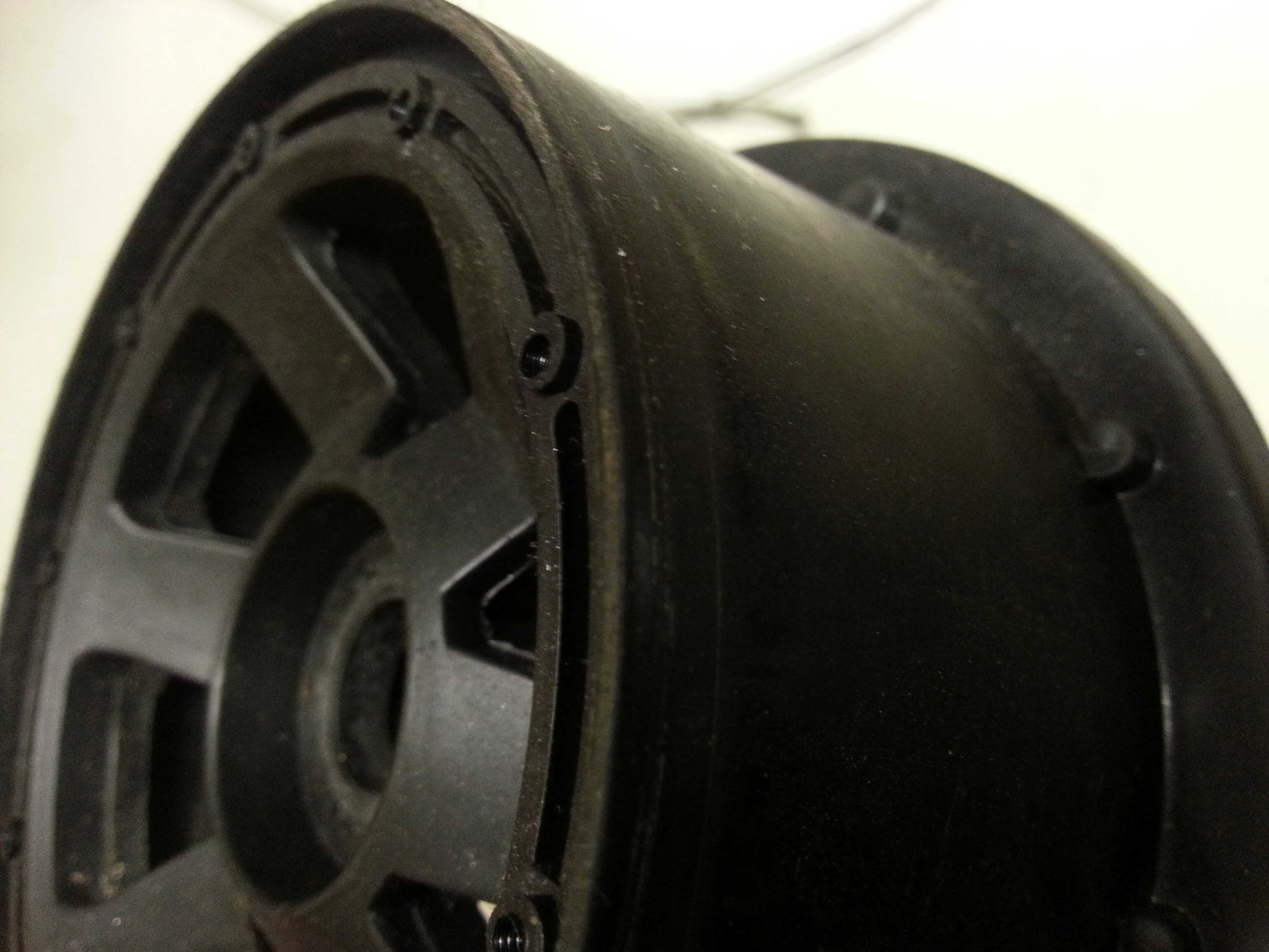

Villka paddeldäck passar på 5ive-t? eller vad heter dimentionen i (tum) (inc) och allt vad det heter.
Re: Nybörjar frågor :think:
Post by Dave » 25 Oct 2014, 23:13
Fälgarna på 5ive-T har samma bredd som framfälgarna på HPI Baja tror jag.
Till den bredden finns vad jag vet inga paddelhjul som passar.
Man får helt enkelt köpa lite bredare fälgar för att montera paddeldäck på Losin.
Problemet är bara att man inte kan montera bakfälgar från HPI Baja på en Losi utan att fälgen tar i hjulupphängningen.
Man behöver alltså även extenders.

Passar dom både fram och bak ?
Och vad är fälgstorleken?
Re: Sv: Nybörjar frågor :think:
Post by Dave » 26 Oct 2014, 09:22
Fälgens "insida" mäter 120mm
Alltså foamens inre diameter är 120mm.
Fälgen har en större inre beadlock än yttre och som du ser på bilden är det en fläns med en större diameter på insidan.

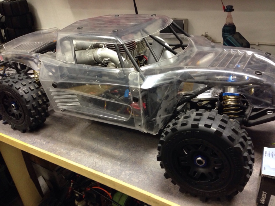

Post by Mats B » 26 Oct 2014, 17:07
Kan annars rekommendera denna uppsättning.
Madmax Giant Grip, samma som mxt men billigare.
Post by Flanken » 26 Oct 2014, 20:32
Mats B wrote:Kan annars rekommendera denna uppsättning.
Vart köpte du dom? oops hitta dom nu på swedrc :doh:
