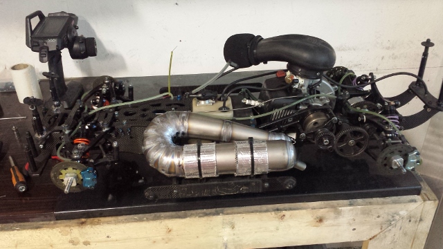

Jaha då har man bytt till RS5
Ska bli kul att känna hur den är i jämförelse med FG
Har gått igenom den nu och ska väl få lite bra väder så den kan testas nån gång

Beställde en rs5 pipa som ska på
Sen återstår det bara att få frambromsen att nypa då något verkar fel?
Servot orkar inte dra cylinderamen så så det nyper ordentligt?
Luftat systemet och så men utan framgång...möjligen en renovering av bromscylindern?
Nya tag imorgon!

Hittade felet och det var den lilla o-ringen vid luftningshålet som inte höll tätt!
Jag tog gängtejp på skruven istället så blev det bra! tidigare så gick armen i botten på cylindern medans den nu har några mm kvar till botten och att det nyper bra på skivorna...fast beläggen är lite böjda! Såg på din tråd att de lätt blir det och att du fick rikta dem.
Har inte mätt spelet än men nu tar de ivf...
Har monterat RS5 pipan också:-)

Har ställt in bilen i grund enligt fabrik!
Nu är bara frågan vart man ska ta kör höjden fram
Sen imorgon är tanken att få till en liten provkörning

Höjden tar du på lägsta stället på undersidan chassit, typ under servoräddaren.

Premiären avklarad och kan bara konstatera att redan från första varvet med kalla slitna däck så kändes allt rätt
Den satt liksom fast i backen på ett helt annat sätt en den gamle FG:n
Varvtiderna tala även de för sig själva då de var mer än 2 sek bättre än de varit på träning med FG:n...
Körde bara med grundinställning från fabrik idag och så hade jag ny sändare Sanwa M12 som behöver fin justeras lite...
Som sagt så är jag hur nöjd som hellst
