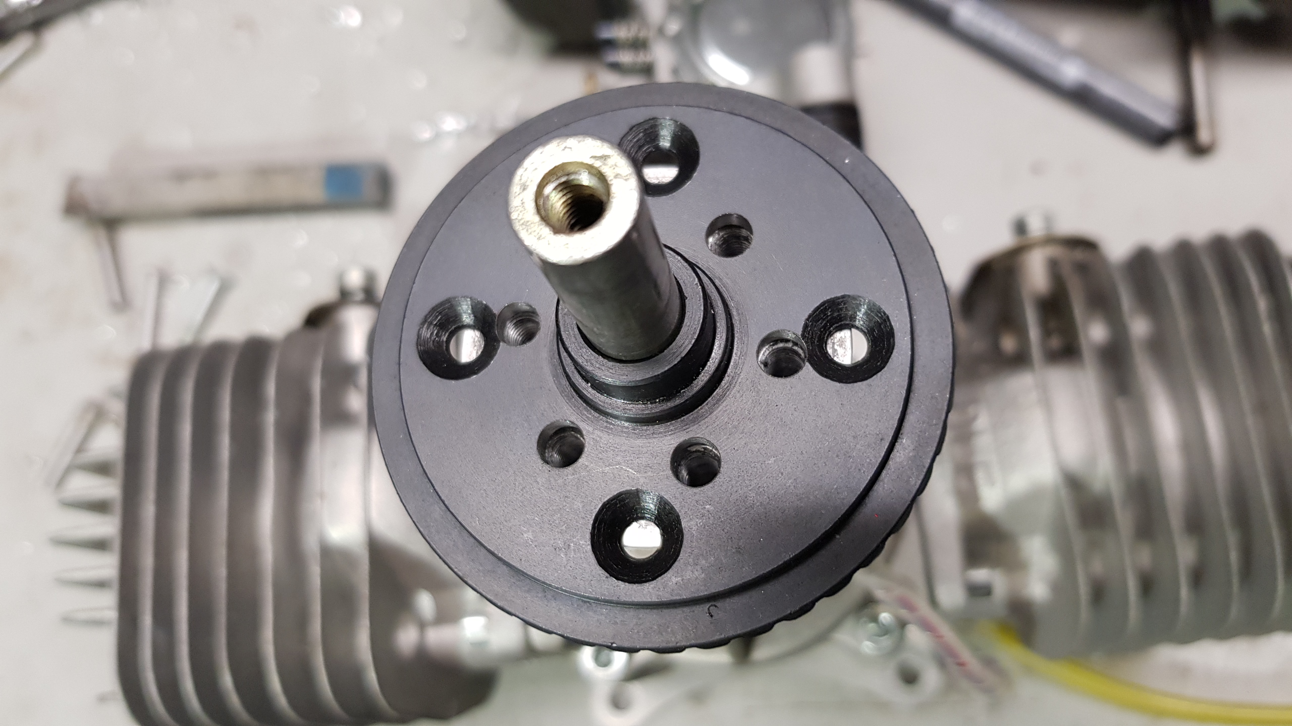

Lite mer bilder...

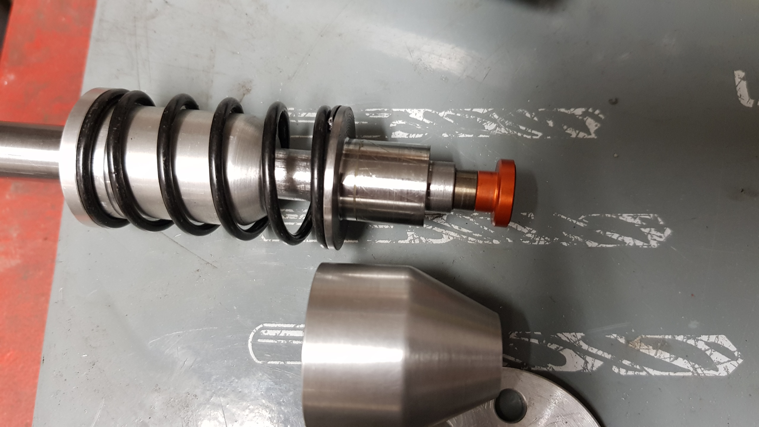

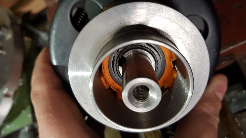

Gömde det andra axiallagret i hylsan...
Klar!

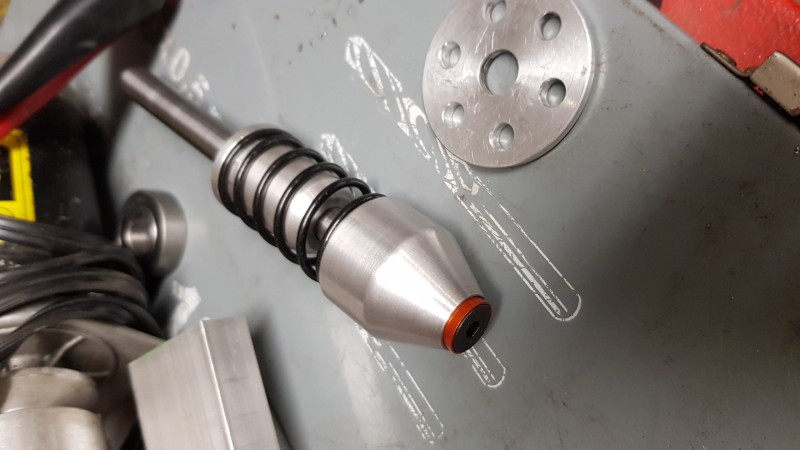

Har kanske missat något i starterkonceptet, men har du tänkt att starteraxeln ska snurra med motorn hela tiden, eller har du ett envägslager på krondrevet i vinkelväxeln?
Jag tänker att det snor effekt(ok, det finns väl så det blir över ändå), och slits ut fort om det ska snurra med konstant. Blir väl rätt högt varvtal på startaxeln.
Kul koncept annars! Var det inte någon finne som byggde någon liknande motor i en buggy för ett antal år sedan?
Re: The Boss. Slips edition.
Post by Dave » 16 Mar 2019, 08:54
Kul att se dig här igen!
:clap2:

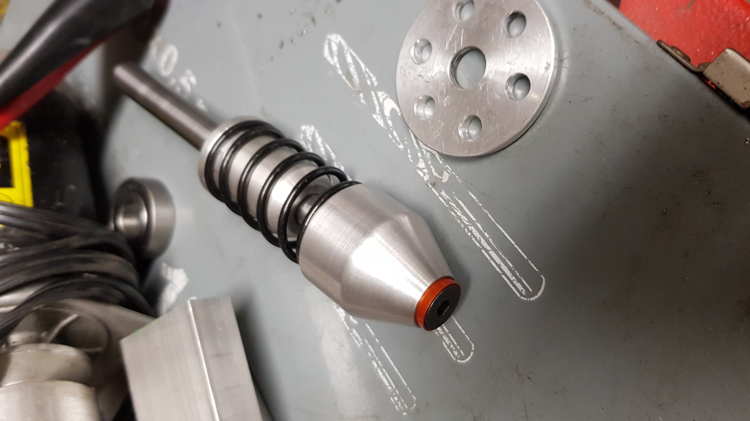

Ja, jo det här är ju ett prototyptest av guds nåde, men är grymt nyfiken!

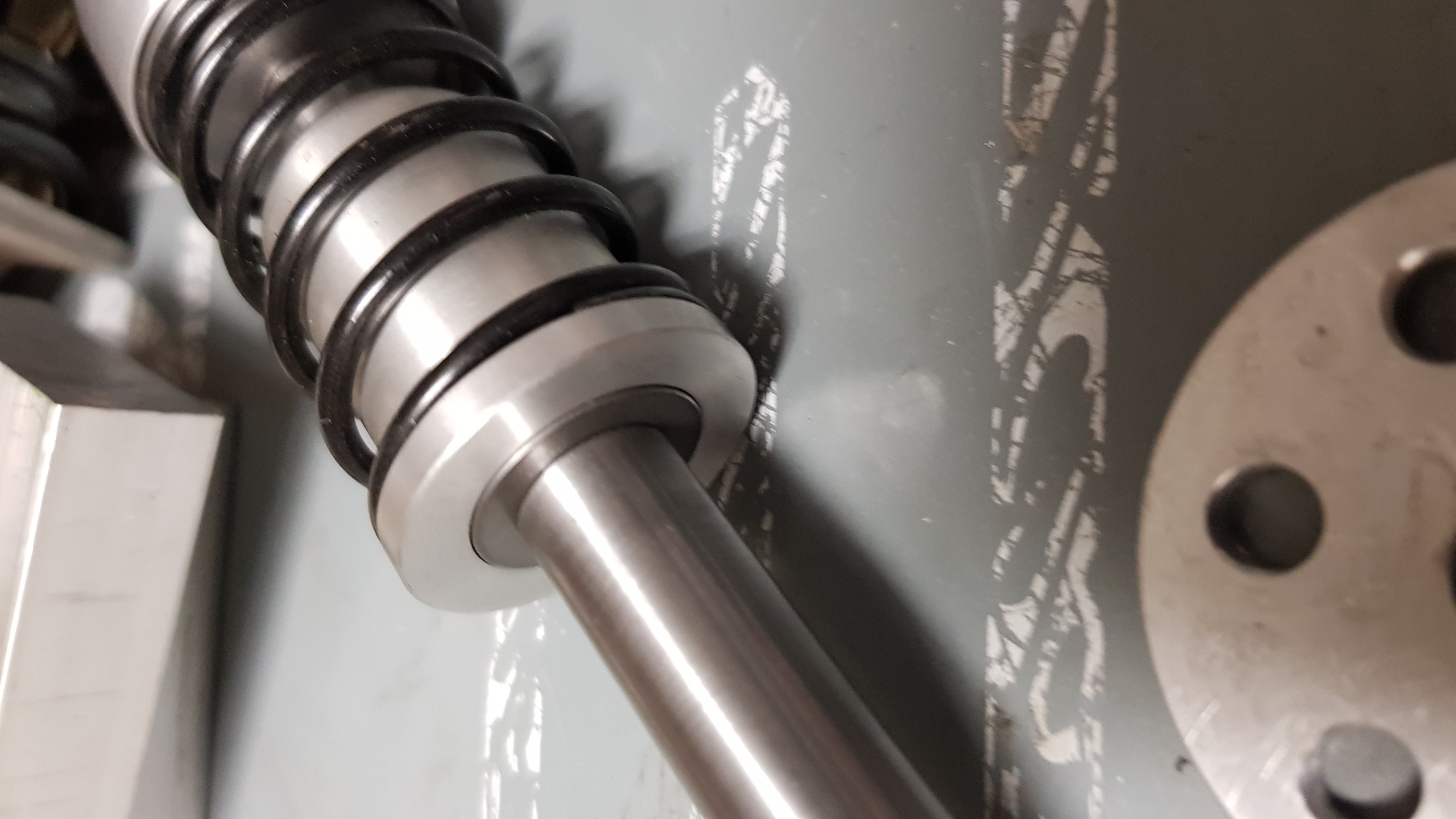

Tanken med starteraxeln är att den ska bara ligga an mot krondrevet när man startar.
Med startern trycker man fram piniongen mot krondrevet och när motorn startat trycker fjädern ut axeln så den går helt fritt igen.
Änden på axeln mot konan är gängad för att man ska kunna justera in drevspelet när man pressar ihop fjädern.

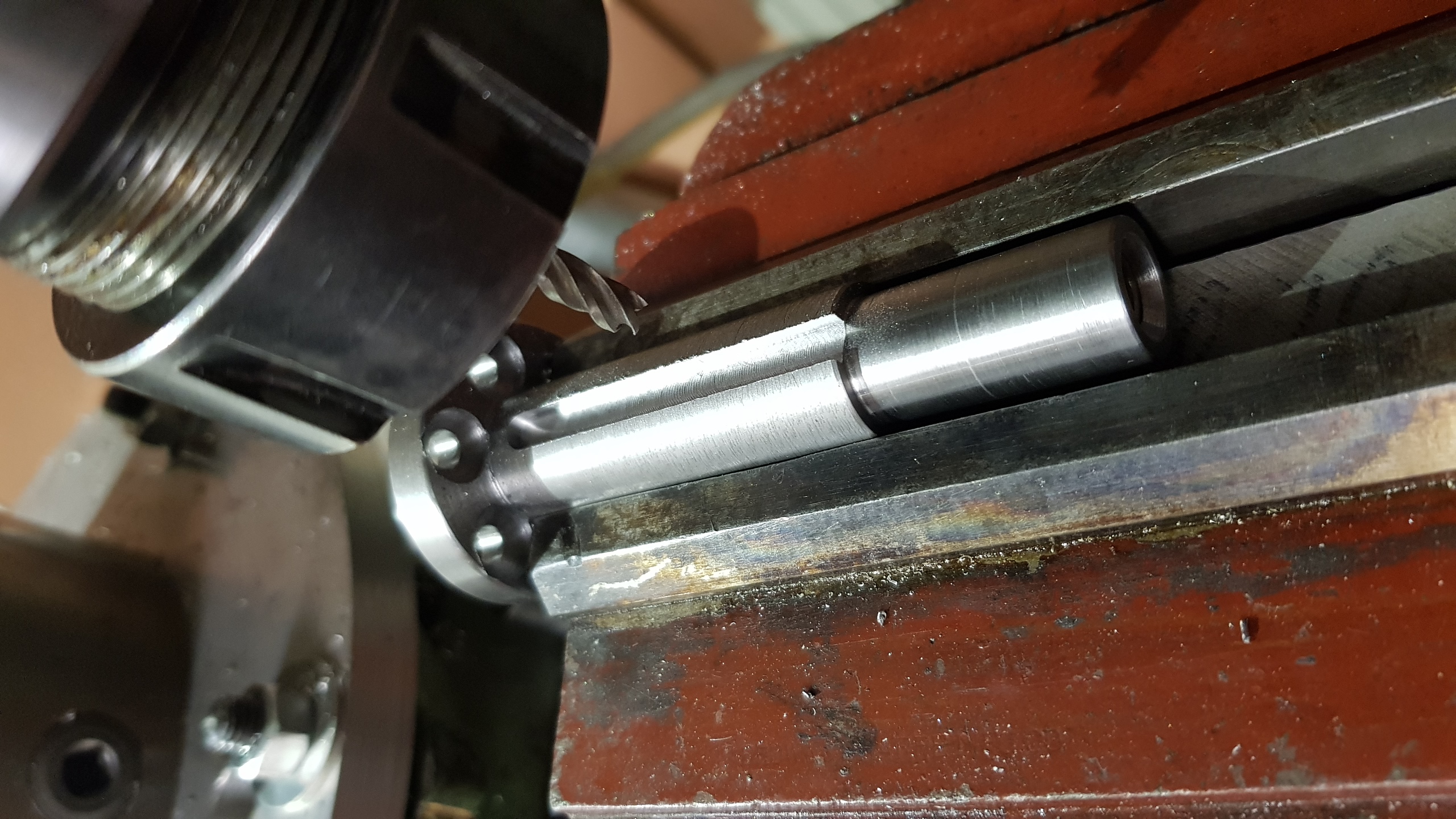

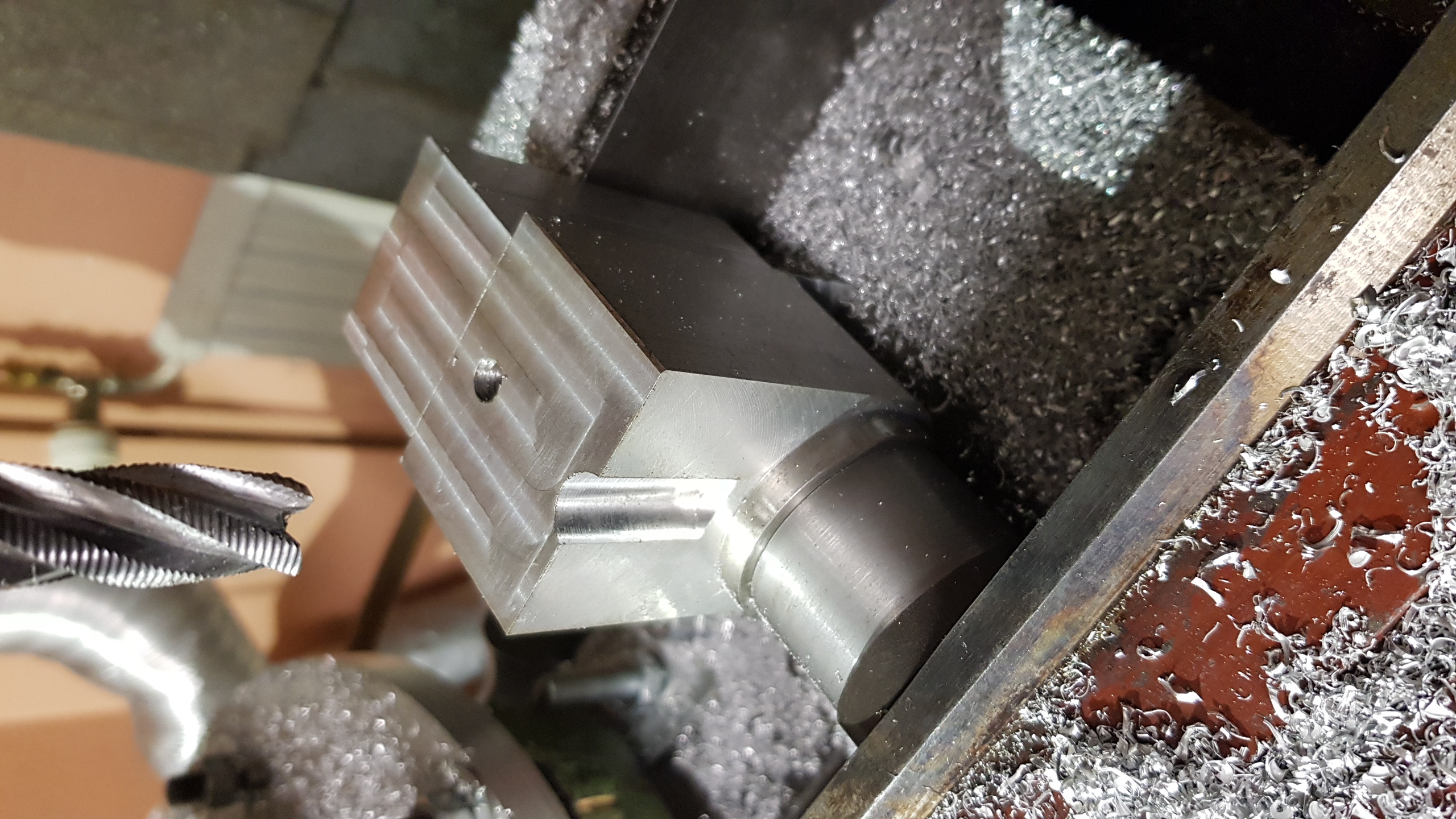

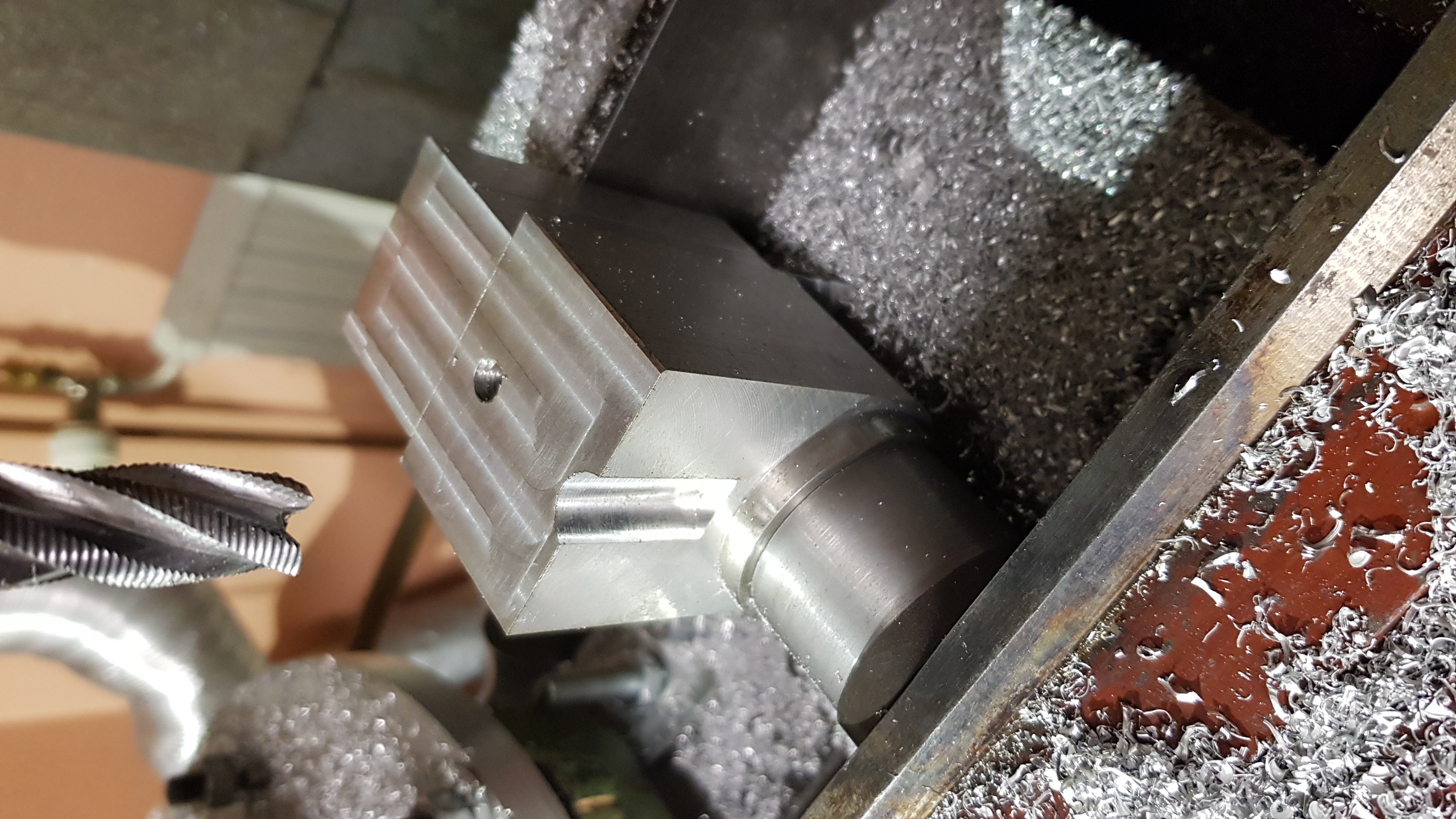

Det går inte fort när man måste tillverka verktygen som krävs....
Men nu äntligen rullar arbetet igen!

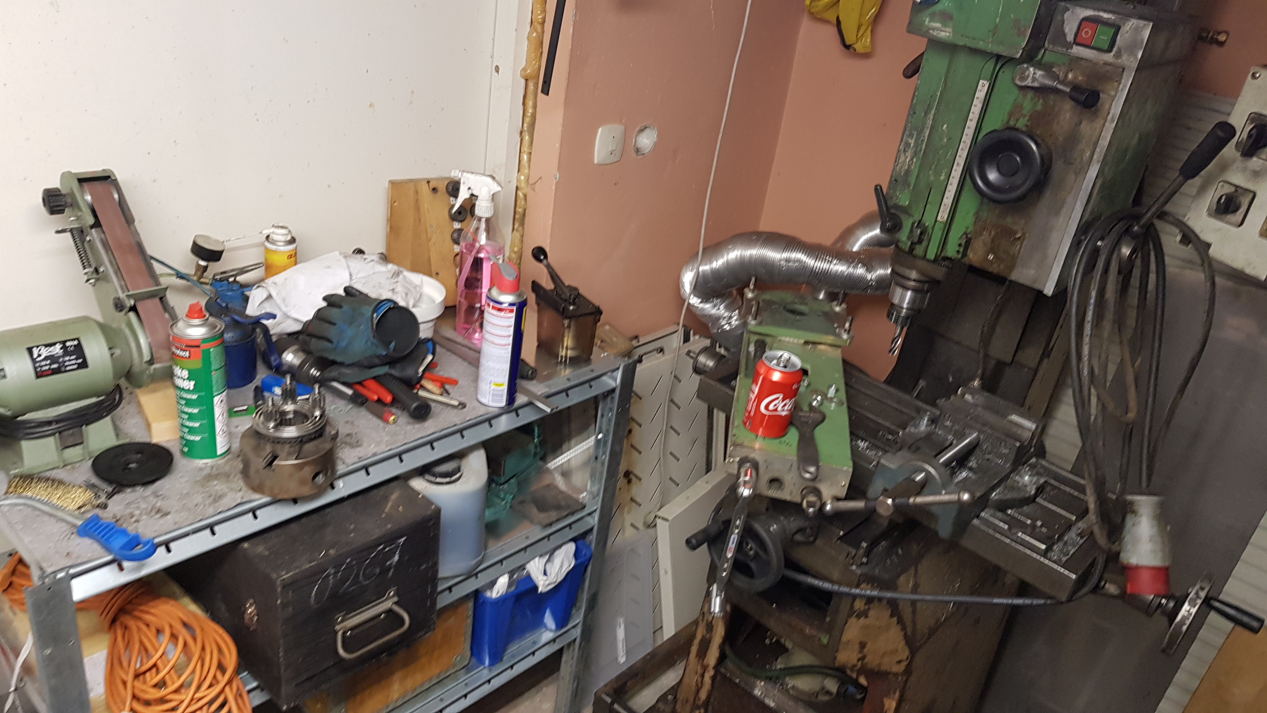

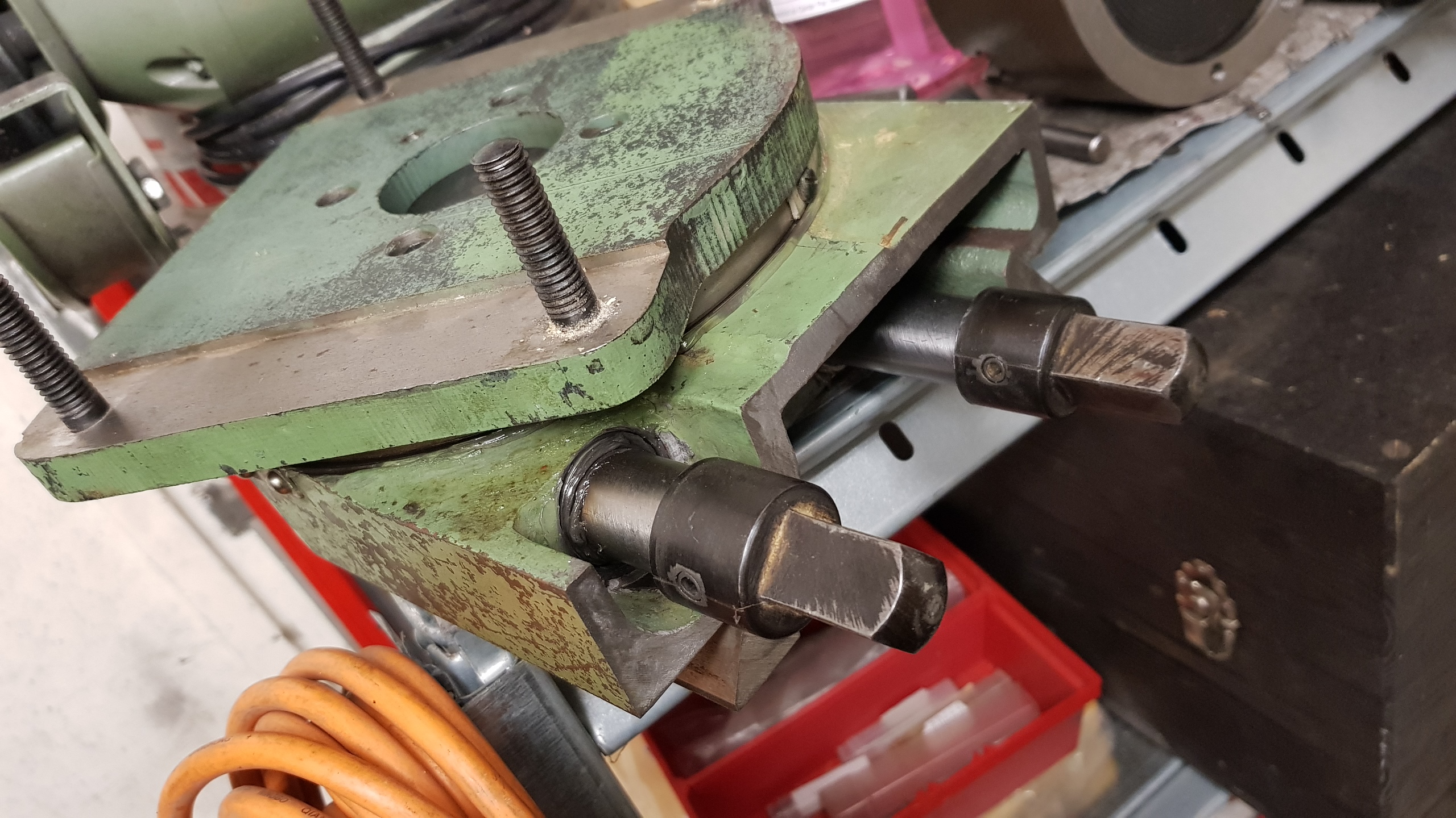

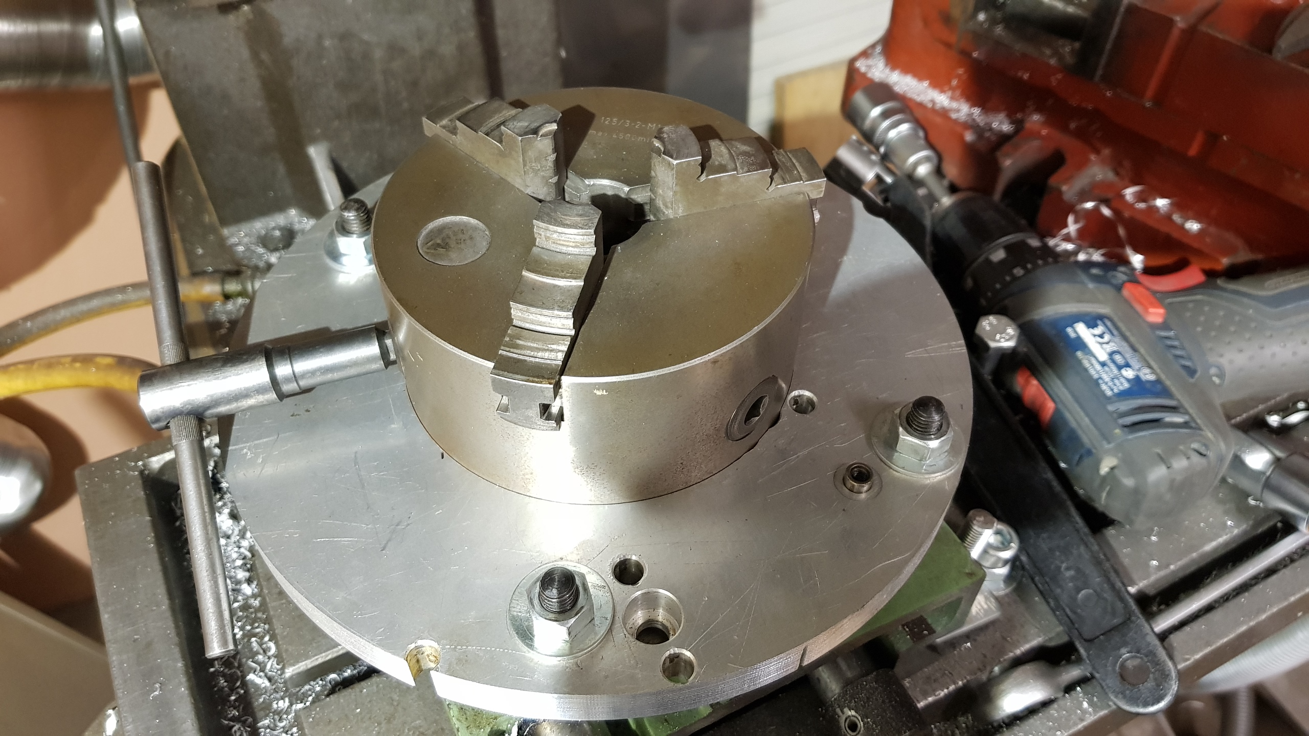

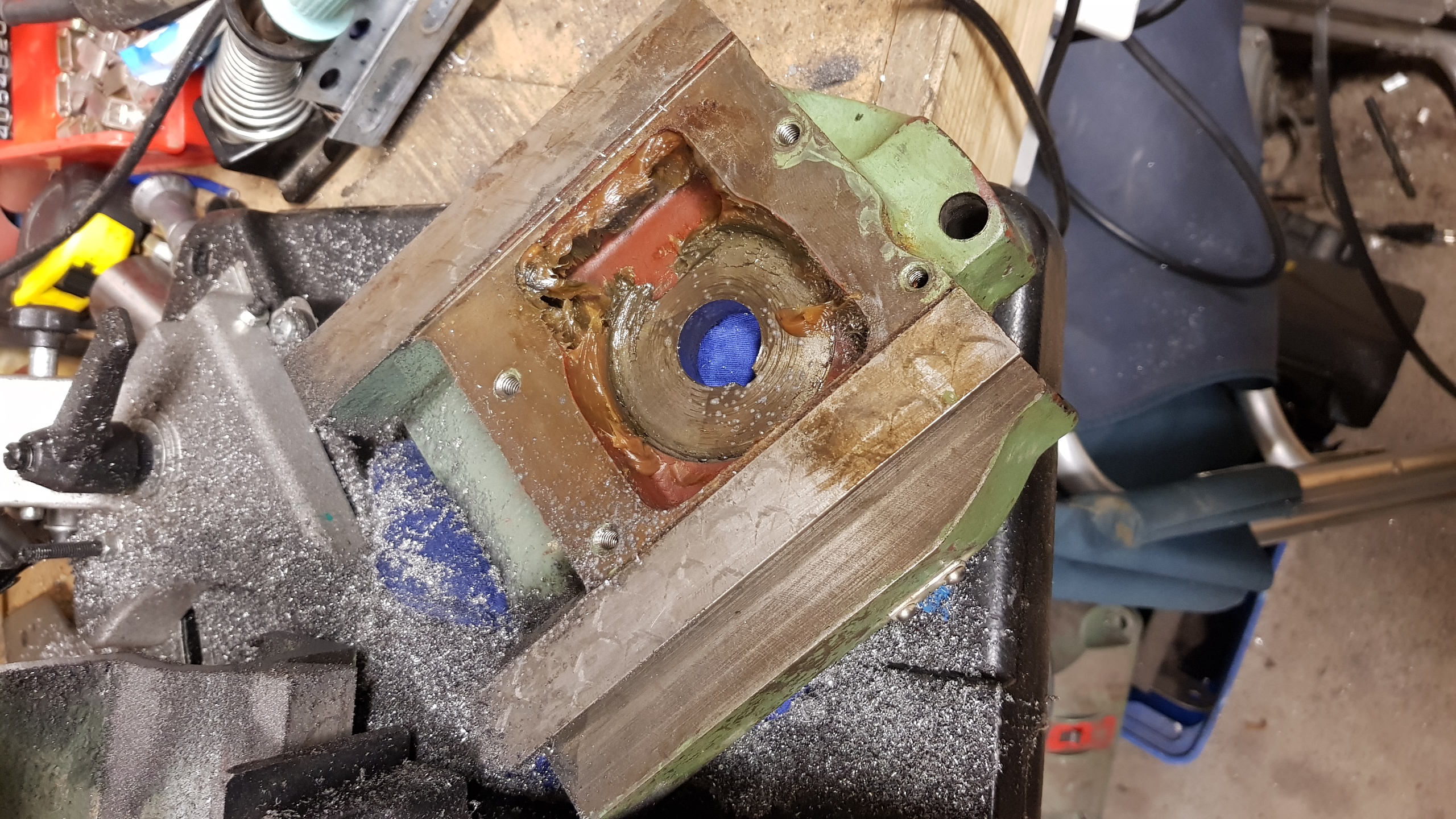

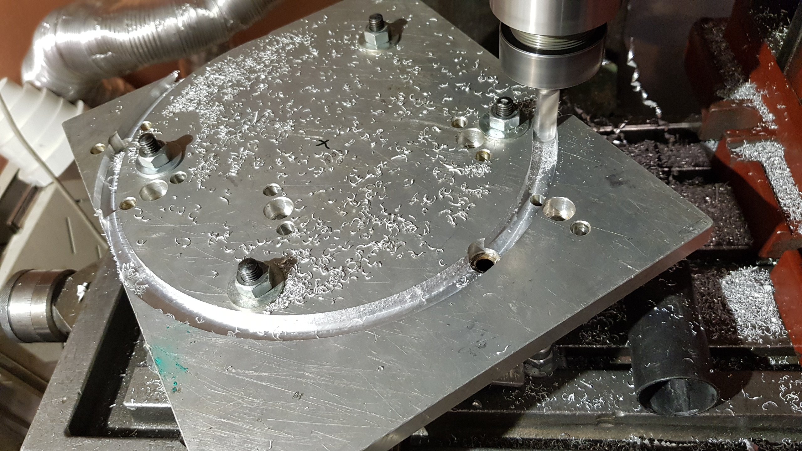

Har i snart 15 år haft delar av en slid till en fräskutter liggande och den fungerar som rundmatningsbord med låsning och bra precision men det har varit alldeles för stort för att kunna montera i fräsen.
Kortade av axlar och stativ, monterade en skrotplatta i aluminium på och fräste ett spår för svarvchucken.
Underbart att kunna borra en hålbild!

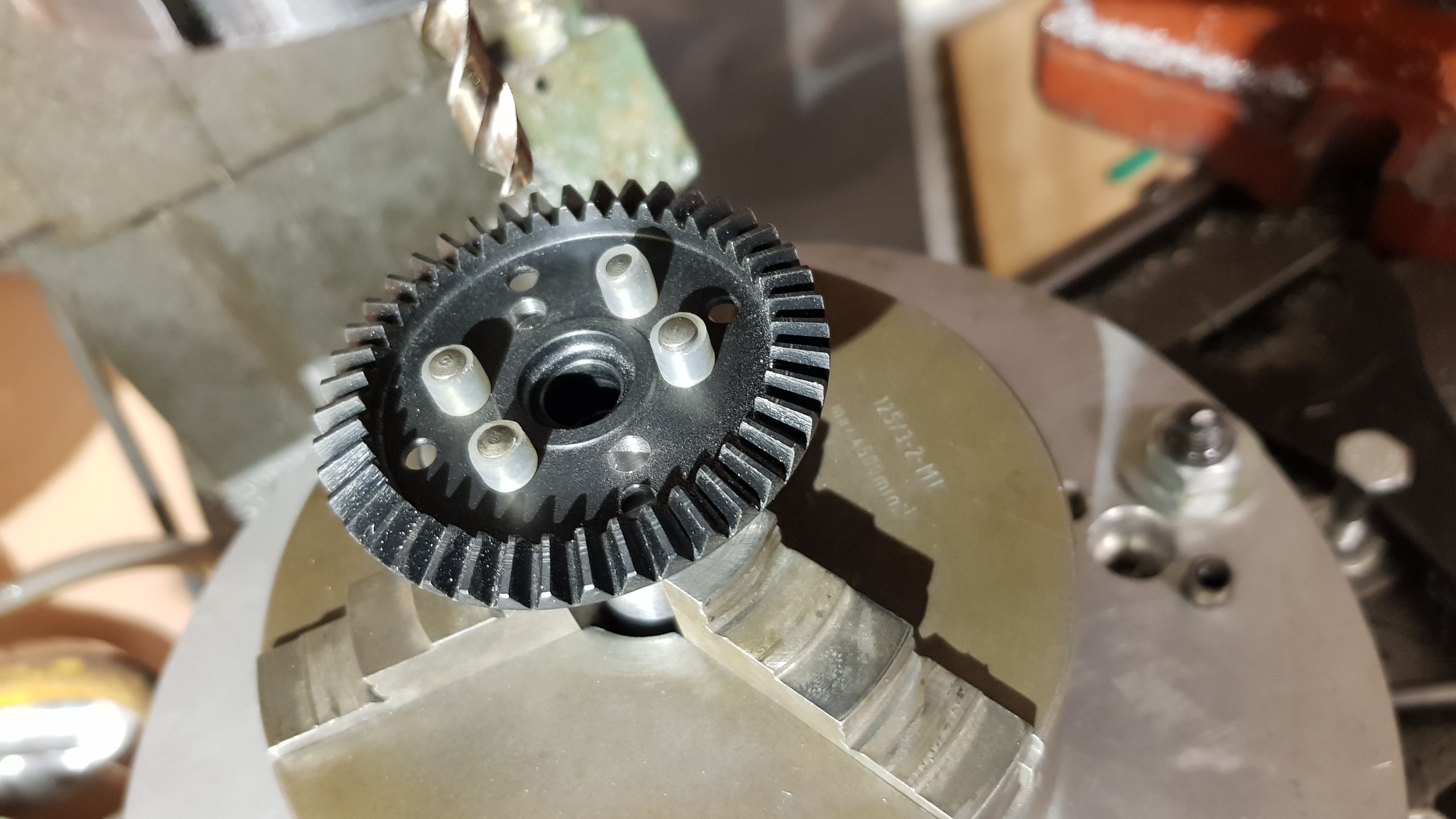

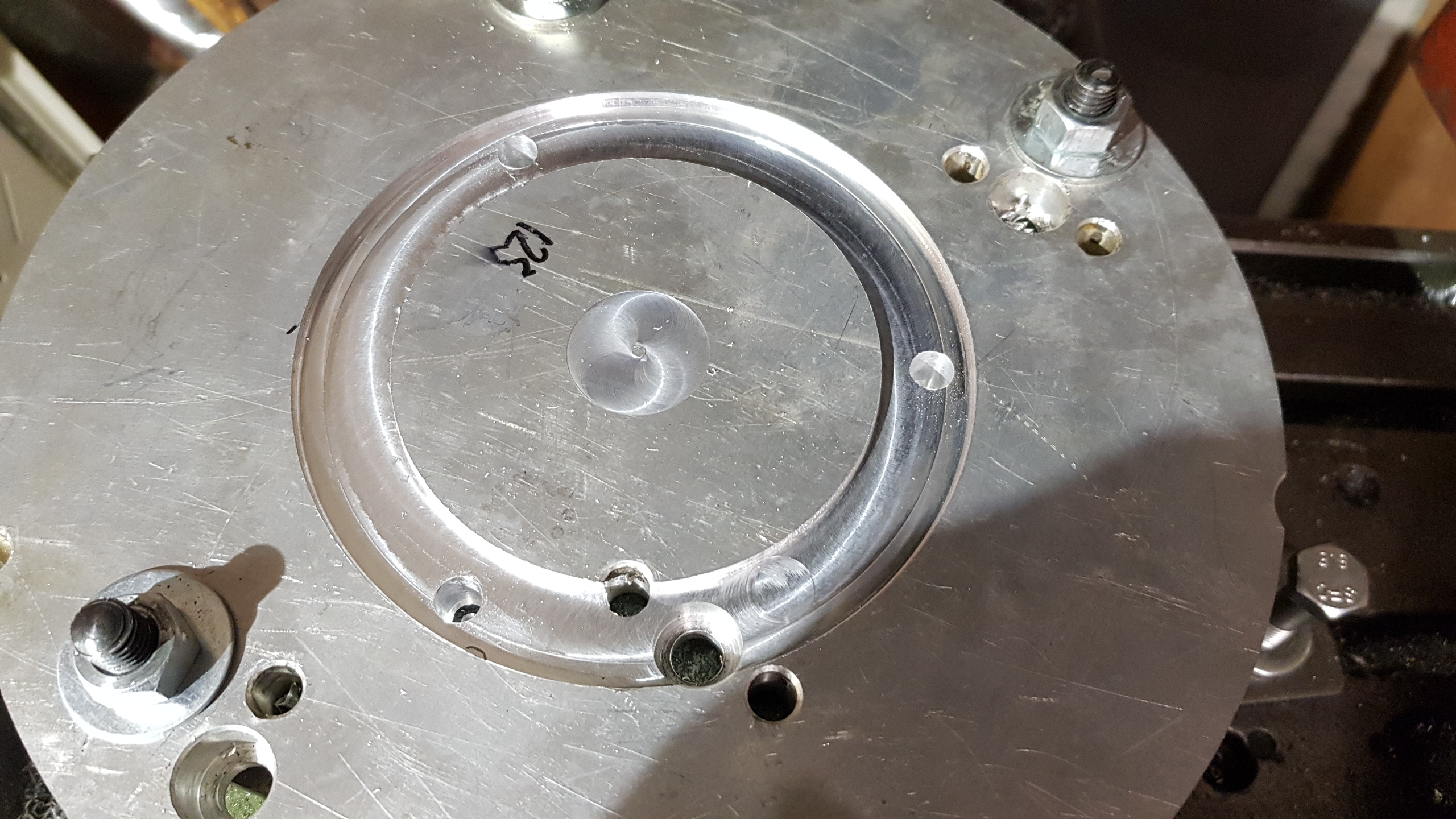

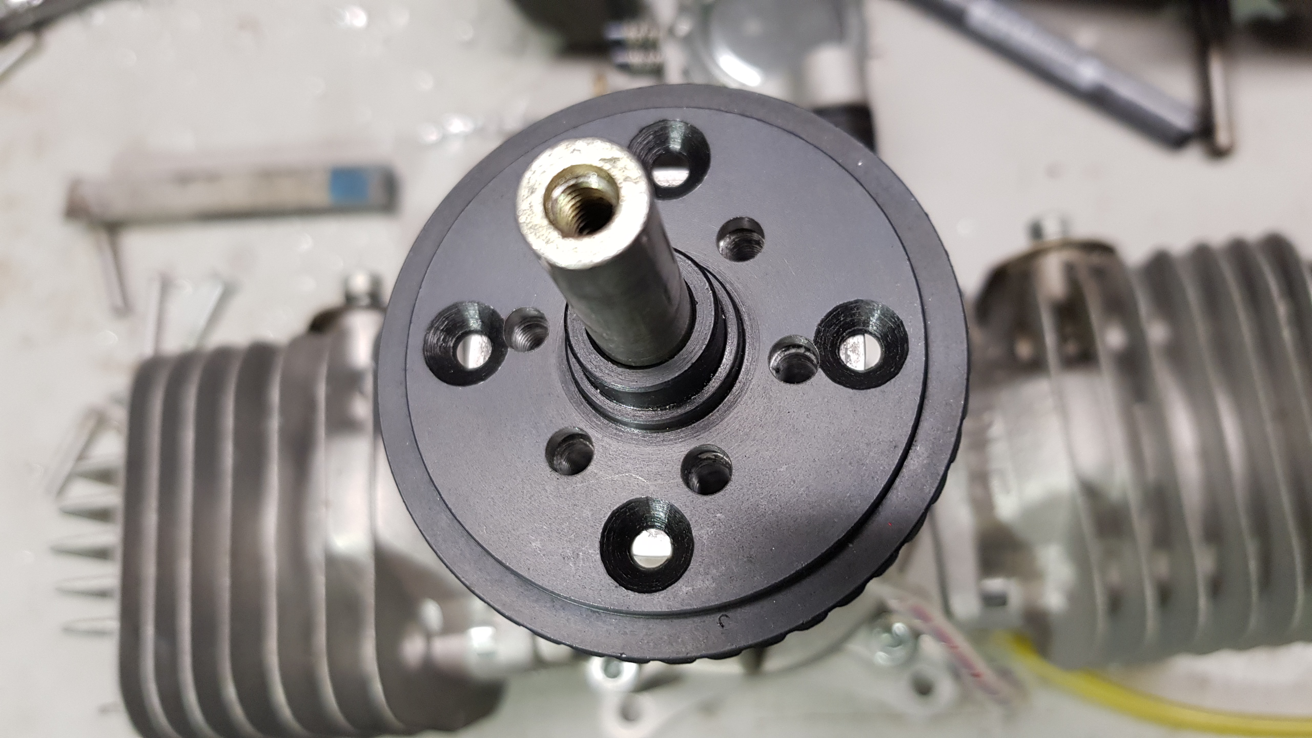

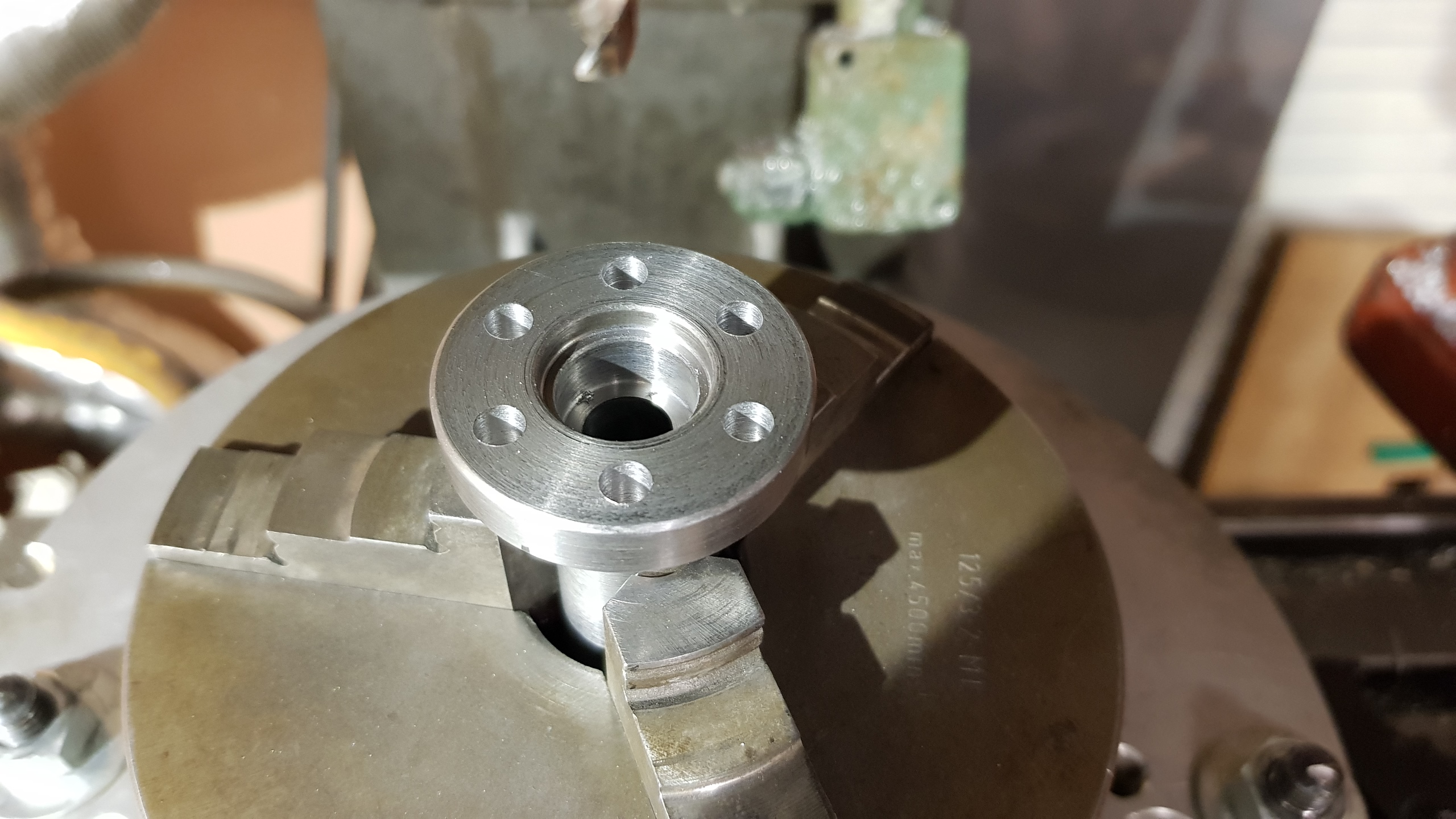

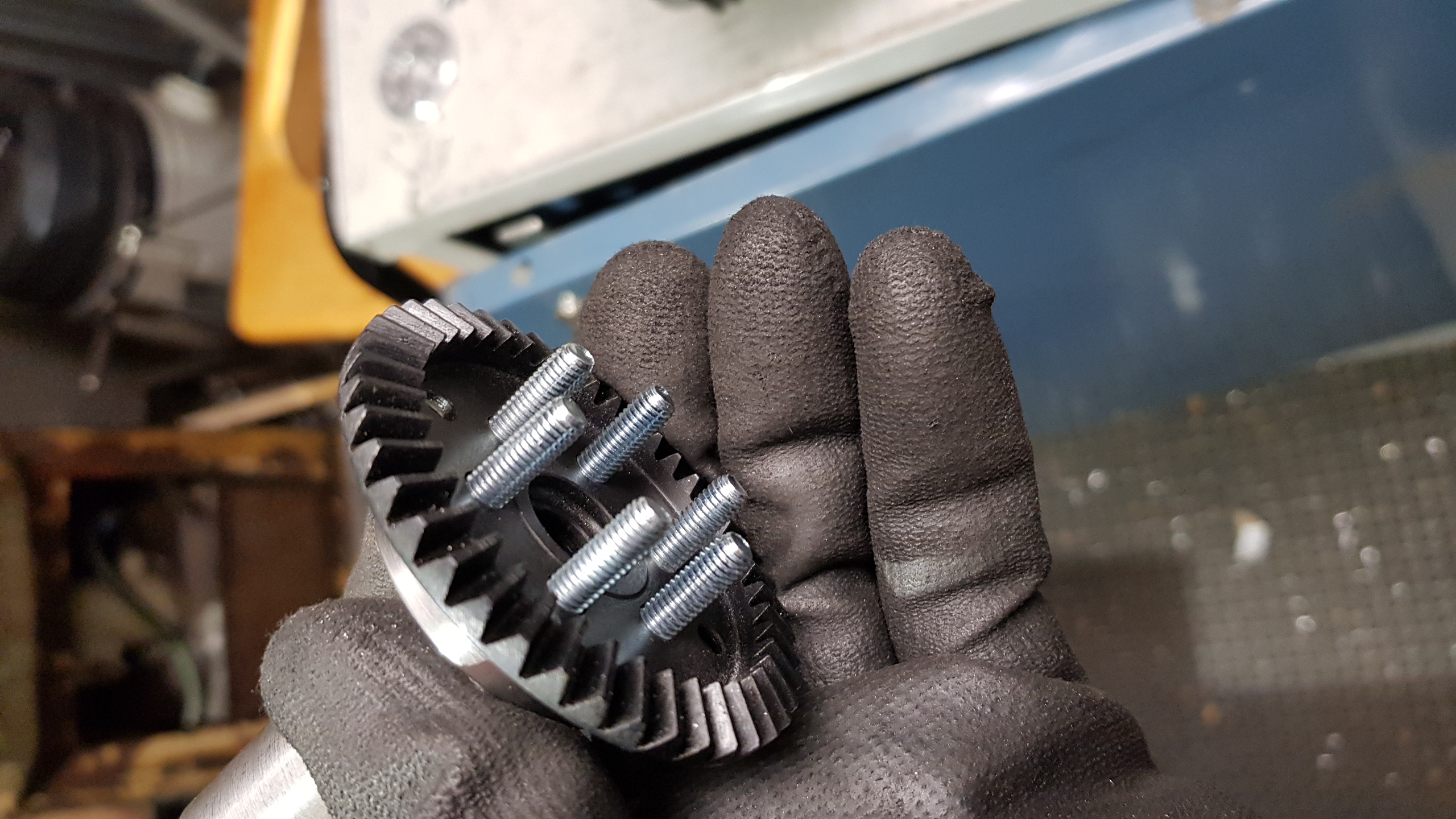

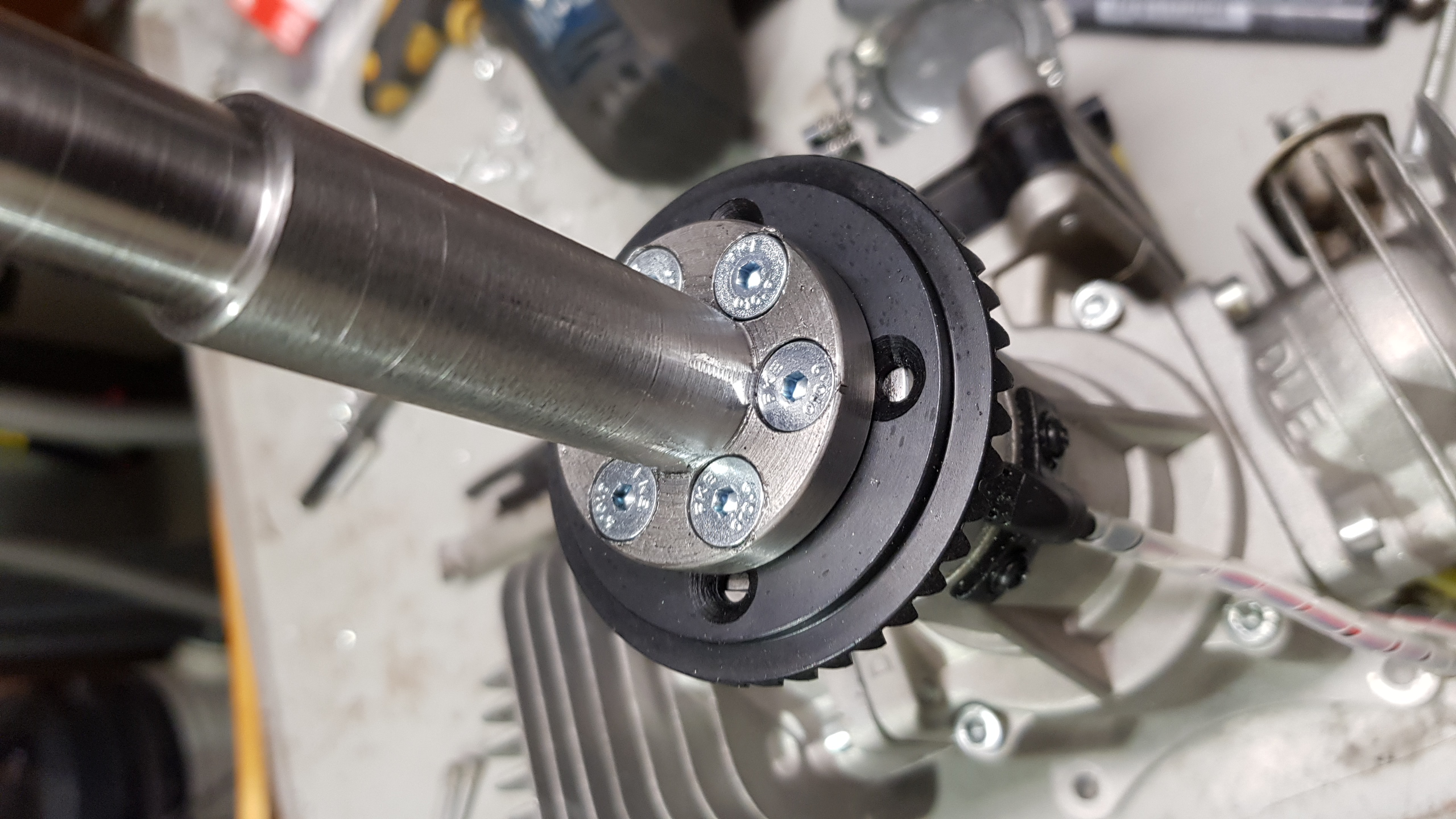

Så kunde jag äntligen rigga axeln som ska bultas på motorn!
29.0/6 ger 60°
Borrade drevet samtidigt med hårdmetallborr och satte slipade sprintar i hålen för att hålla styrningen så exakt som möjligt.

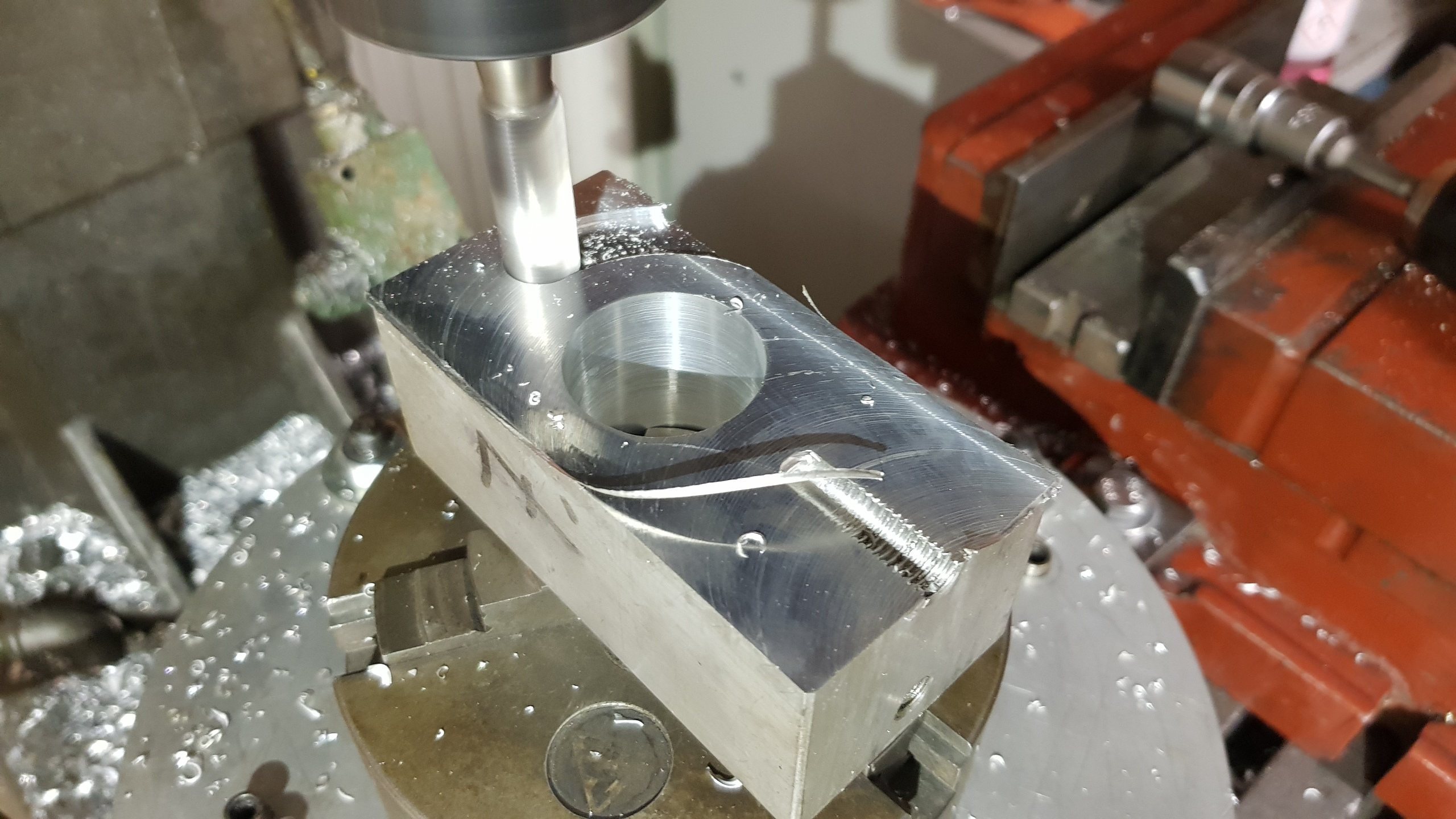

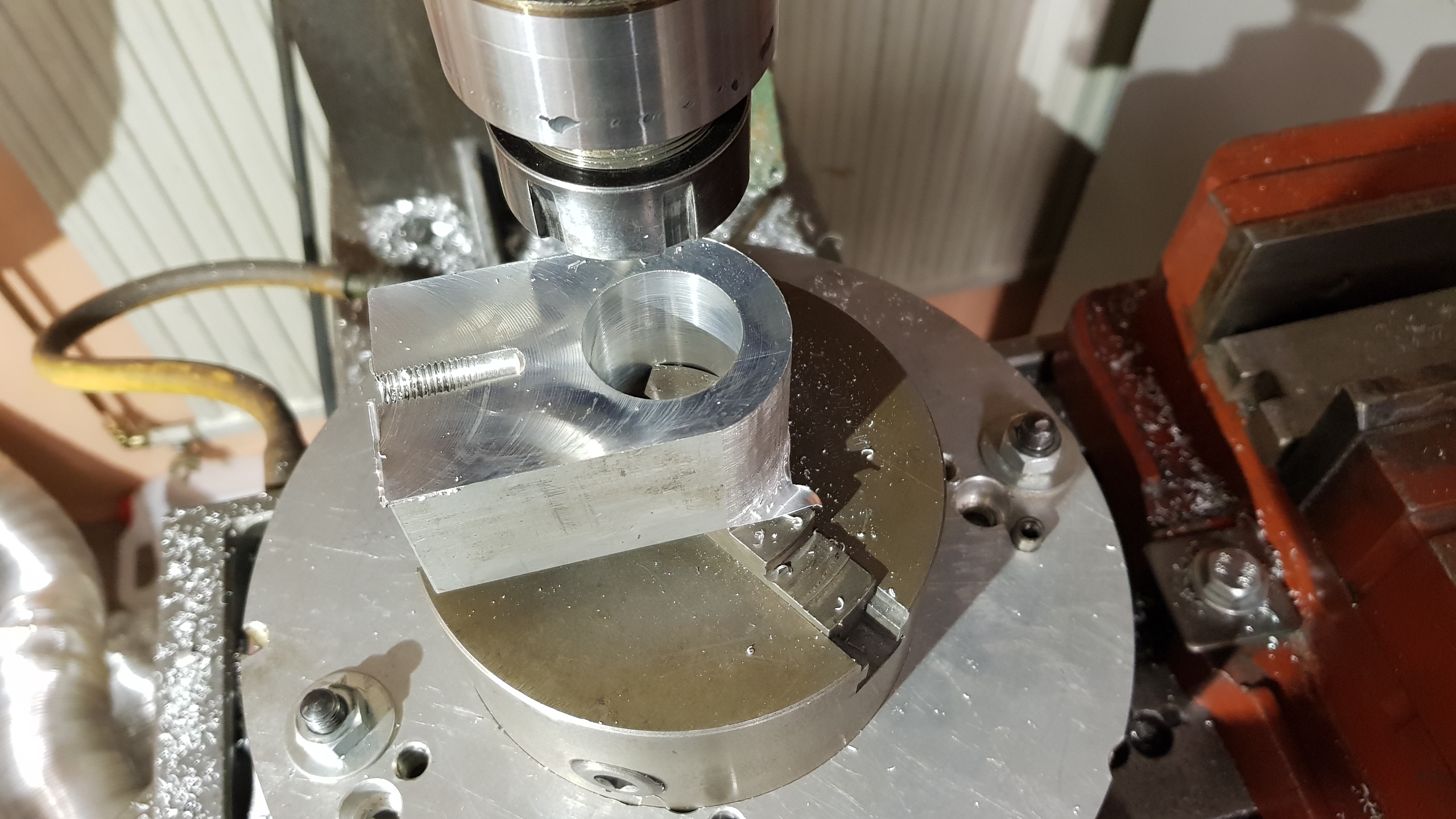

Allt tar så otroligt mycket tid när man inte bara ska tillverka delarna, utan även tillverka verktygen för att kunna framställa delarna.

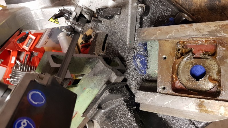

Har iallafall börjat tillverka lagerbockarna som behövs.
Även axeln till kopplingen är klar nu.
