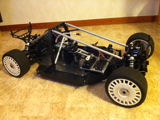

Hej, kollade lite på utväxlingen idag.
Har för mig att MCDn med orginaltransmissionen behöver 6 motorvarv för att göra 1 varv på hjulen. Med Lusins transmissinon 18K (Castledrevet på motorn) och Lusins 58K drev på diffen så behöver jag ca 10 motorvarv för 1 hjulvarv.
Så jag måste dreva om för att hamna rätt, nån som vet vad det minsta drevet till Lusins centerdiff är? Har sett ett 54K hos Blackbone Racing, kanske nån som sett nått mindre?
Jag måste även fixa ett stort drev till motorn för o få lite snurr på hjulen, sett att det finns 28K på Castles hemsida, men det blir väl i minsta laget?
Eller vad tror ni? 28/54 kan det vara nått att testa? eller ska man behålla 58 drevet på centerdiffen o tillverka ett större drev till motorn, kanske runt 40K?
Min FG buggy 3,15 motorvarv på ett hjulvarv, och den gör 98Km/h mätt med Garmin GPS tejpad på karossen, tar bara med FGn som referens, så att man har nått att gämföra med.
Eller nån som har nått bra tänk runt mitt utväxlingsproblem....

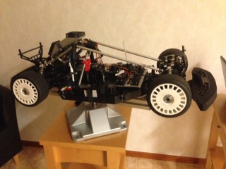

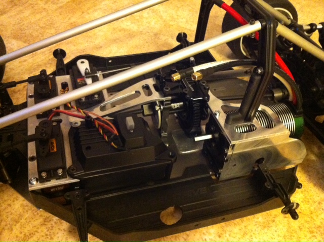

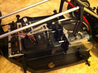

Hej, bygget har stått stilla under sommarn, men nu är det på gång igen!
Har byggt nyplatta för servo, förstärkning för centerdiff o motorfäste, o flyttat upp bromsservot så att bromsstaget hamnar i en ganska rak linje.
Lasse Karlsson
- Posts: 52
- Joined: 30 Jul 2011, 22:34
- Phone Number: 0738395718
- Location: Arvika

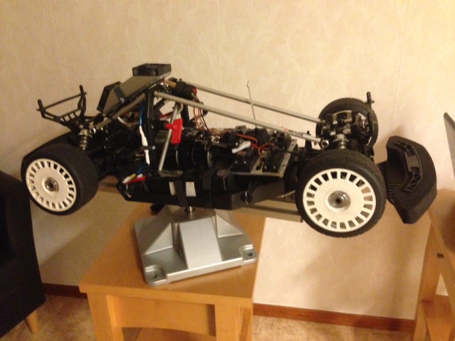

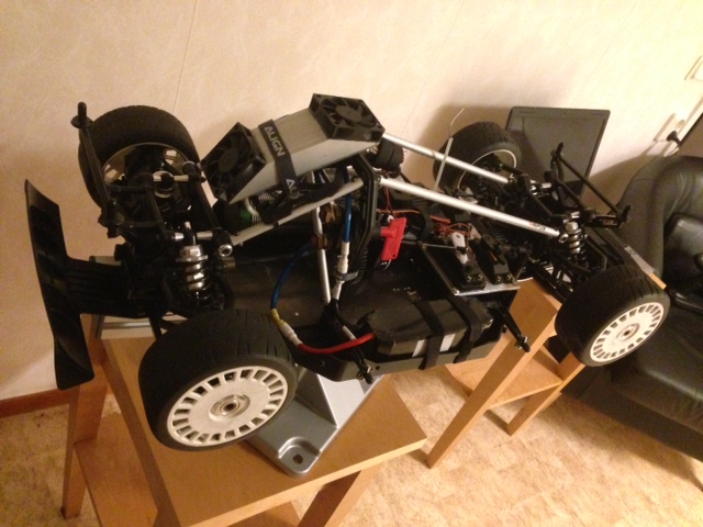

Re: MCD X4 Electric

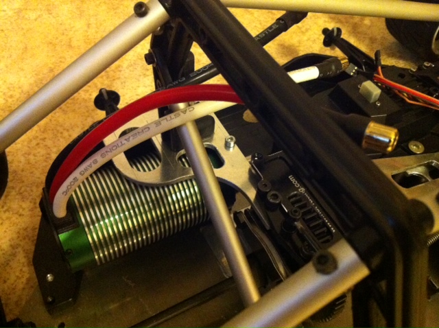

Nu har jag testat
Kört ett par laddningar med 2 st seriekopplade 6cells accar den här veckan, funkar än så länge bra.......
Inte mycket värme i fartreglaget men motorn blir ganska varm så där ska jag montera Castles fläkt.
Har ju byggt om fartreglaget (Castle XL2) för bättre kylning, tog bort plastkåpan o lilla fläkten, monterade resten i en aluminiumprofil, en 60mm datafläkt som tar luft genom takskopet, trycker genom reglaget och en fläkt i bakänden som hjälper till att suga ut luften.
Övrigt:
Castle CapPack, monterat mellan accar o fartreglaget.
Castle BecPro, som matar mottagare och styrservos.
2 st Savöx 0235 till styrning och 1 st Hitec HS 5805 till broms.
Övrigt:
Re: MCD X4 Electric
Coolt bygge, ser dock känsligt ut. Ja, jag vet ju hur jag kör!!!!!!
