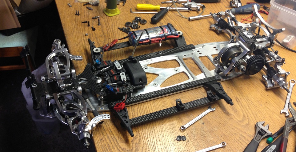

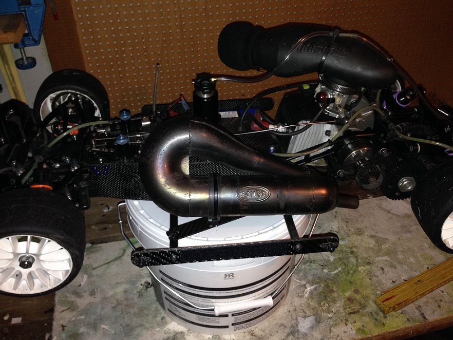

Re: JoJo´s Touring
Jaha det var läääääääääääääääängesen man skrev nåt här...
Har ju bytat upp/ner mig i bilmärke, kör kolfiberbil numera, skall bli intressant att se hur det går i år
Första tävlingen blir såklart Vårracet i Staffanstorp, i skrivandes stund 21 Touring förare och hoppas på ett par till norrifrån, oavsett så är det tufft motstånd, många duktiga förare anmälda!!
Här kommer nån liten bild på skapelsen iallafall....
Re: JoJo´s Touring
Ser mycket trevligt ut
