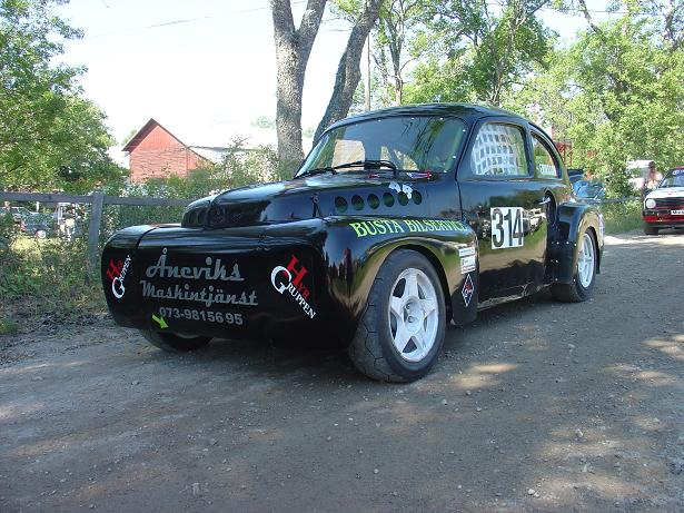

Du är för go.... Det är precis vad jag vill göra . Dock inte ammisen . Jag skulle velat mer än du anar men det skiter sig med fjädertornen där dak.
Därför har jag gått in för en PV av rallycross stuket med den goa maffiga skärmbreddningen.
Kan du se det framför dig ? dom goa breda fälgarna som bajan har där bak med slicks på som är innanför skärkanten på en svart fet PV ?
usshh , det är nästan så det reser sig i byxan. :oops:

Lite inspiration ?
Alltså dessa gamla klassiker.... det finns fan inga bilar idag som har en sådan speciell utsrålning som dessa gamla klassiker.
