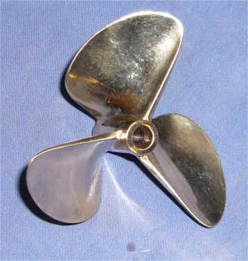

Sen måste man ha koll på vilken typ av propp som man har på båten.
Då propparna gör stor skillnad, lyftande eller inte lyftande propp.
Nu finns undantag men generellt och enkelt uttryckt.
En propp med "spetsiga blad" är oftast lyftande.
En propp med "runda" blad är Inte lyftande.
Hög-vattensprut bakom båten är Lyftande propp. Låg icke lyftande propp.

Jag skulle prova med en Propshop 7015/3, - som första test.
Det är en snäll, ej lyftande och bra propp till många båtar. Rätt stor bladyta, som ger bra ax till stora båtar.
