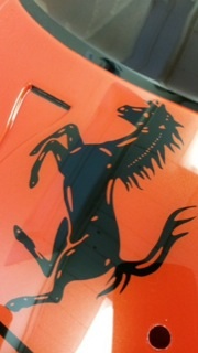

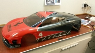

Jag har använt mig av dessa maskerings loggor(det är min karre som jag målat på bilderna, allt lackat)
Och jag kan intyga att kvalitén på dekalerna/maskeringen är mycket hög, filmen suger fast ordentligt på lexanen men är ändå lätt att ta bort.
har inte haft några som helst problem med limrester eller dyligt, så länge man inte drar på för tjocka färglager så blir det knivskarpa kanter och jag har inte haft ett enda färg kryp under filmen.
Suveränt att använda och jag behöver inte längre leta efter passande dekaler.
Kan verkligen rekommendera dessa när ni ska lacka er kaross.
