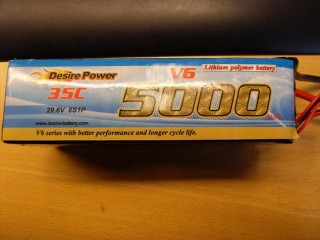

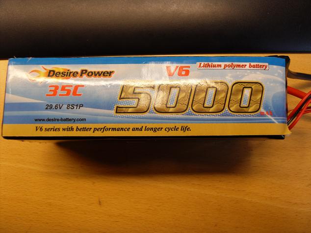

Jag kör med detta:
Det fungerar bra men det är nog inte något värsting batteri.

Jag beställer från Hobbyking.com. Dessa tog jag från deras lager i Tyskland, totalt 137usd. Runt 900kr inkl frakt.
Precis som du säger så seriekopplar jag dom.
DesirePower är bra ackar. Används mycket inom flyg och givetvis bil.
